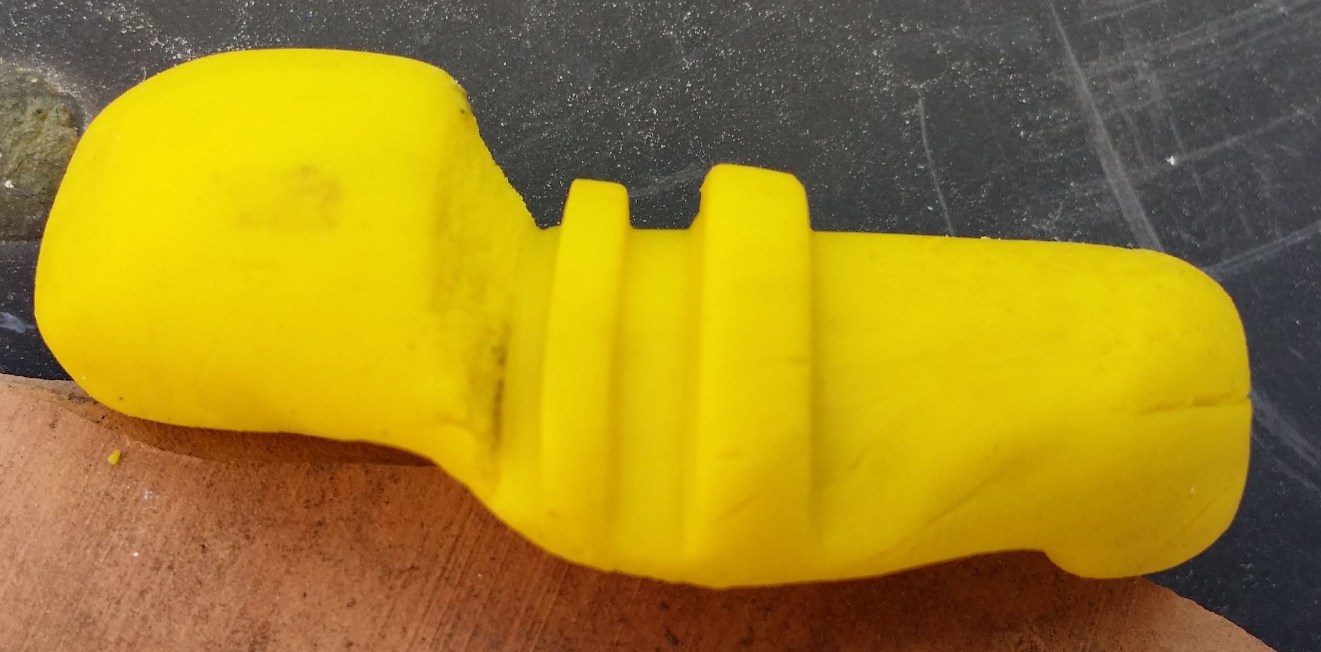

Pour avoir beaucoup cherché une réponse, je trouve votre forum très bien. Plus de technique, moins de blabla. Petite contribution en retour :
J'ai résolu mon problème de sens de montage sur une autre marque en faisant une empreinte avec de la pâte à modeler (0,90cts le pot de 140 gr)
Un petit coup de soufflette après pour s'assurer que l'entrée de liquide dans l'étrier est totalement libre.
Bon vent !
Bon vent !
