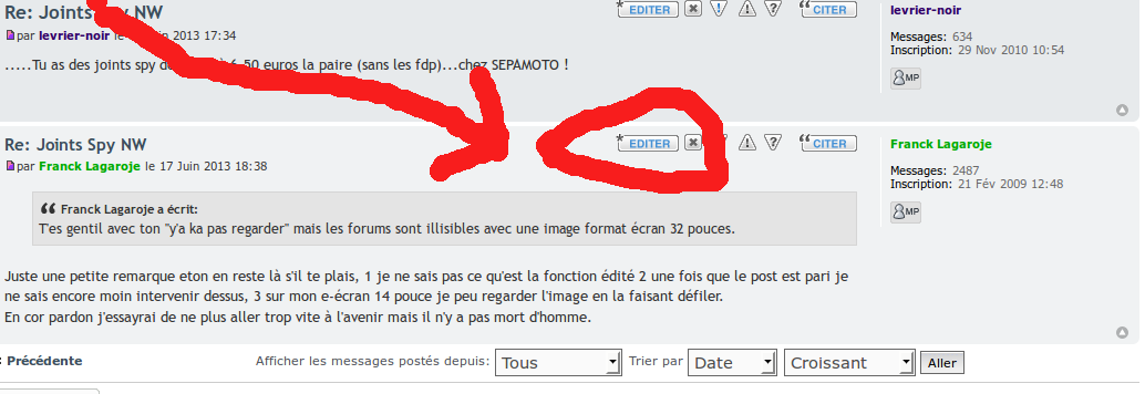

Franck Lagaroje a écrit :T'es gentil avec ton "y'a ka pas regarder" mais les forums sont illisibles avec une image format écran 32 pouces.
Juste une petite remarque eton en reste là s'il te plais, 1 je ne sais pas ce qu'est la fonction édité 2 une fois que le post est pari je ne sais encore moin intervenir dessus, 3 sur mon e-écran 14 pouce je peu regarder l'image en la faisant défiler.
En cor pardon j'essayrai de ne plus aller trop vite à l'avenir mais il n'y a pas mort d'homme.
Re: Joints Spy NW
Là:
Sinon mon écran est un 9 " mais on s'en fout c'est le nombre de pixel qui compte, ce serait un 27" que ça ferait pareil, c'est juste pénible même si ça tue personne.
Re: Joints Spy NW
Et tu peu faire ça après l'avoir envoyé?
Re: Joints Spy NW
Evidemment, mais tu aurais pu cliquer tu aurais eu ta réponse de suite.
En plus tu es modérateur, ça veut dire que tu peux même éditer les messages des autres, donc tu peux faire de la propagande vicieuse et faire passer qui tu veux pour un beatnik ou un amateur de Harley davidson.
L'usager lambda ne peut évidemment éditer que ses propres messages ce qui permet déjà de mentir en faisant du "Non c'est pas vrai j'ai jamais dit ça".
C'est beau la mémoire du Web :lol:
