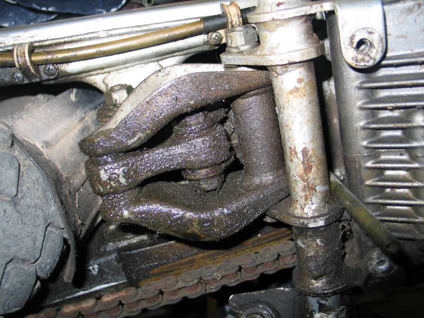

Sur XR-T c'est comme ça:
Re: Remontage bras oscillant RC A
ça ressemble plus à mon montage, même si les pièces ne sont pas identiques.
Ben oui mais c'est exactement pareil sur le NW.
A part la fourche qui est en acier sur XR-T

Voilà une photo de mon montage. A priori, ça ne peut pas se monter différemment.

Je n'ai pas d'appareil photo sous la main, mais je pourrai confirmer ta photo demain.
Je ne m'avance plus trop dorénavant...
Moi oui, c'est ça je confirme.
par contre fait gaffe au sens du boulon qui fixe la tête de l'amortisseur, je n vois pas si c'est ok mais tu as pu constater qu'il avait frotté sur la fourche en alu. C'est lorsqu'on oublie une rondelle ou qu'on met l'écrou a la place de la tête de vis.
Bien vu ! Et j'ai remonté pareil. Demain je redémonte, il y a 1,5mm de différence entre la tête de vis et l'écrou à collerette.
Message par jeff »
Le Lilian a l'œil !
C'est sûr ça passe près...Au repos, mon axe est un peu caché par la biellette,
mais le tien est "à vide".
Il va être neuf ce RCA. Bravo.
Surtout fais gaffe aux carénages !!
