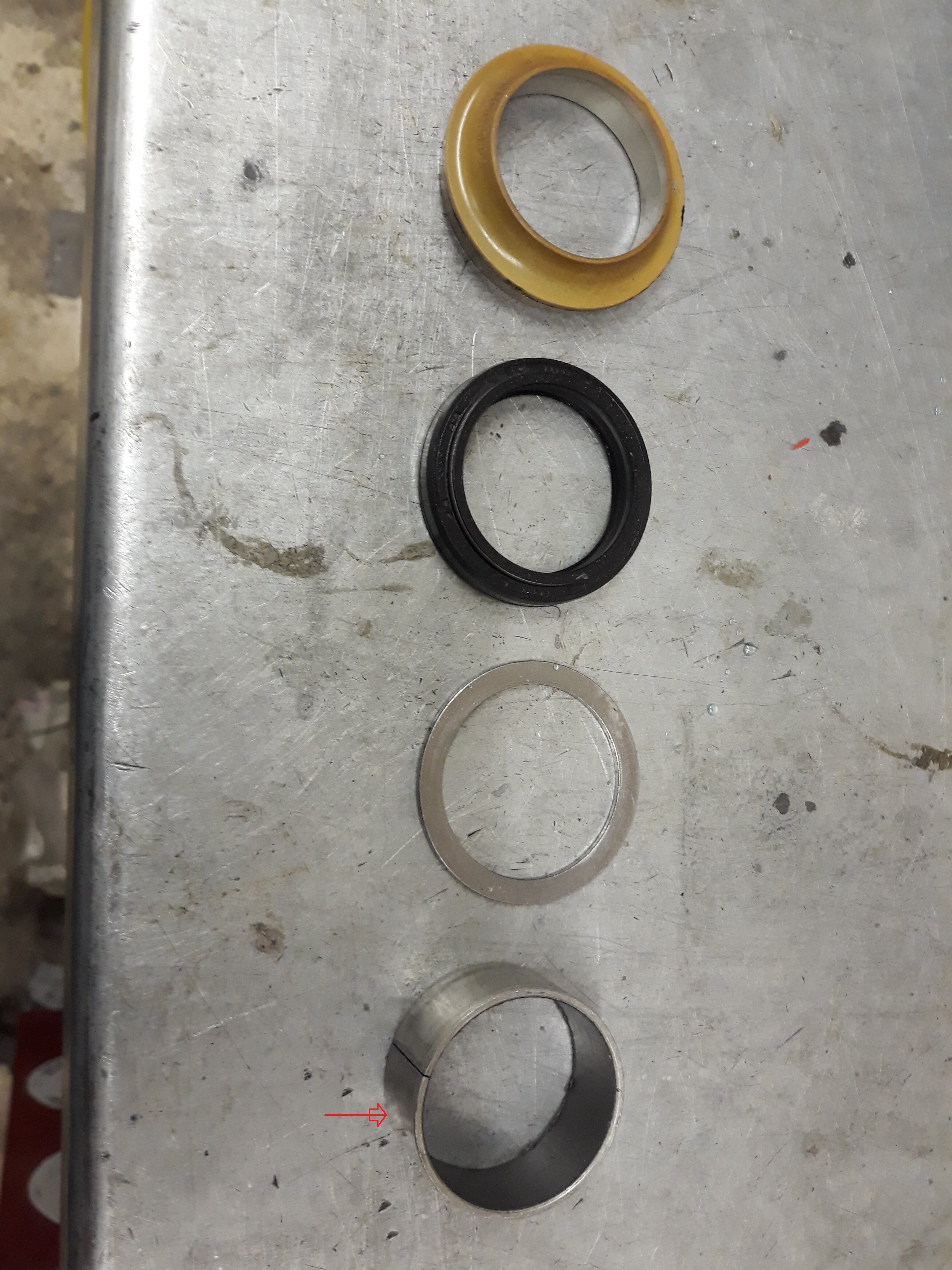

SPI (1) (1).jpg (1.45 Mio) Vu 23323 fois
 Bonjour .Caoutchouc noir ???? Je parle de la bague metallique en bas du tube ... fleche rouge  :shock:
Re: rondelles d'epaisseur pour spie de fourche NW
Quel caoutchouc noir ?  :roll:
Tu parlais de rondelle de calage, ce que tu montres c'est une entretoise. La rondelle c'est ce qui est (sur la photo) entre l'entretoise et le spi.

"Tu vérifies !   si le caoutchouc est encore souple et assure sa fonction ....pas la peine, si c'est sec ou craquelé, il est préférable de les remplacer."
Je demande ; c est quoi" si le le caoutchouc est encore souple "que tu notes ?
Apres la suite de ma demande est de savoir si il faut changer aussi la bague métallique en bas du tube ... fleche rouge  Image lors du remontage...

FRANCISCO a écrit : ↑
mer. 23 déc. 2020 16:16
SLT
Je pensais que tu parlais du cache poussière (jaune). A priori la rondelle de calage et l'entretoise il n'y a pas de raison de les remplacer, ça ne s'use pas.

la seule rondelle à laquelle je pensais c'est celle en alu entre la bague et le joint spi
