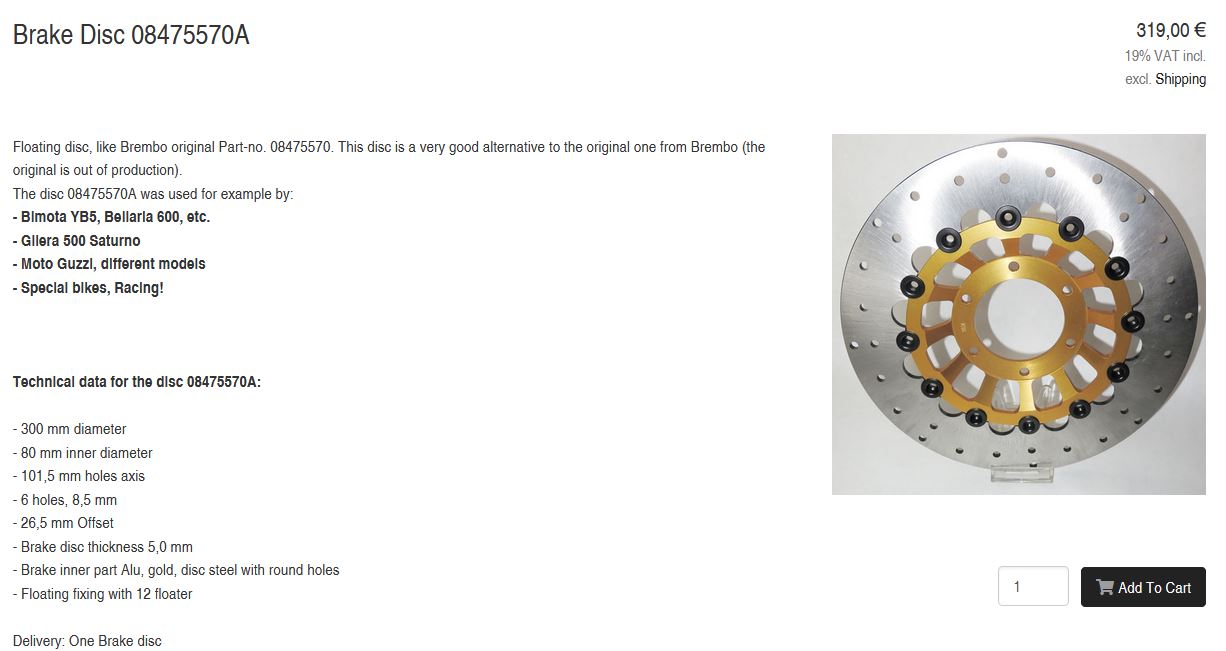

Tant qu'à faire si c'est pour monter autre chose que l'origine si je ne trouve pas je me tournerais plutôt vers Béringer et sinon il suffis de trouver un  disque de 300mm flottant avec un déport plus faible et de créer une entretoise. pour le moment je ne suis pas dans l'urgence.

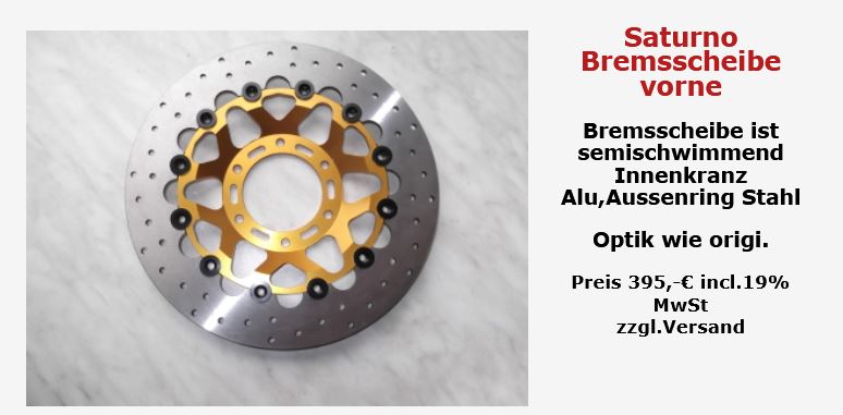

Merci Zagato, mais tout en sachant que je suis une buse sur internet je ne vois pas ou est l'adresse pour contacter un vendeur
Messages : 205
Re: Disque de Frein Saturno
tu as combien d'argent ? :D
 tape voir Saturno Bremsscheibe vorne Heim dans Google, normalement tu tombes direct dessus
Mais a t-il encore du stock, je ne sais pas.
Messages : 205
je lui ai téléphoné ,  ce sont des refabrications fidèles à l'origine et sont comme sur la photo.
Il va en rentrer 6 à 7 quelquepart en avril, et elles partiront vite. Si tu es intéressé il faut lui faire un mail dès maintenant et en allemand (je peux t'aider pour la traduction si besoin).
