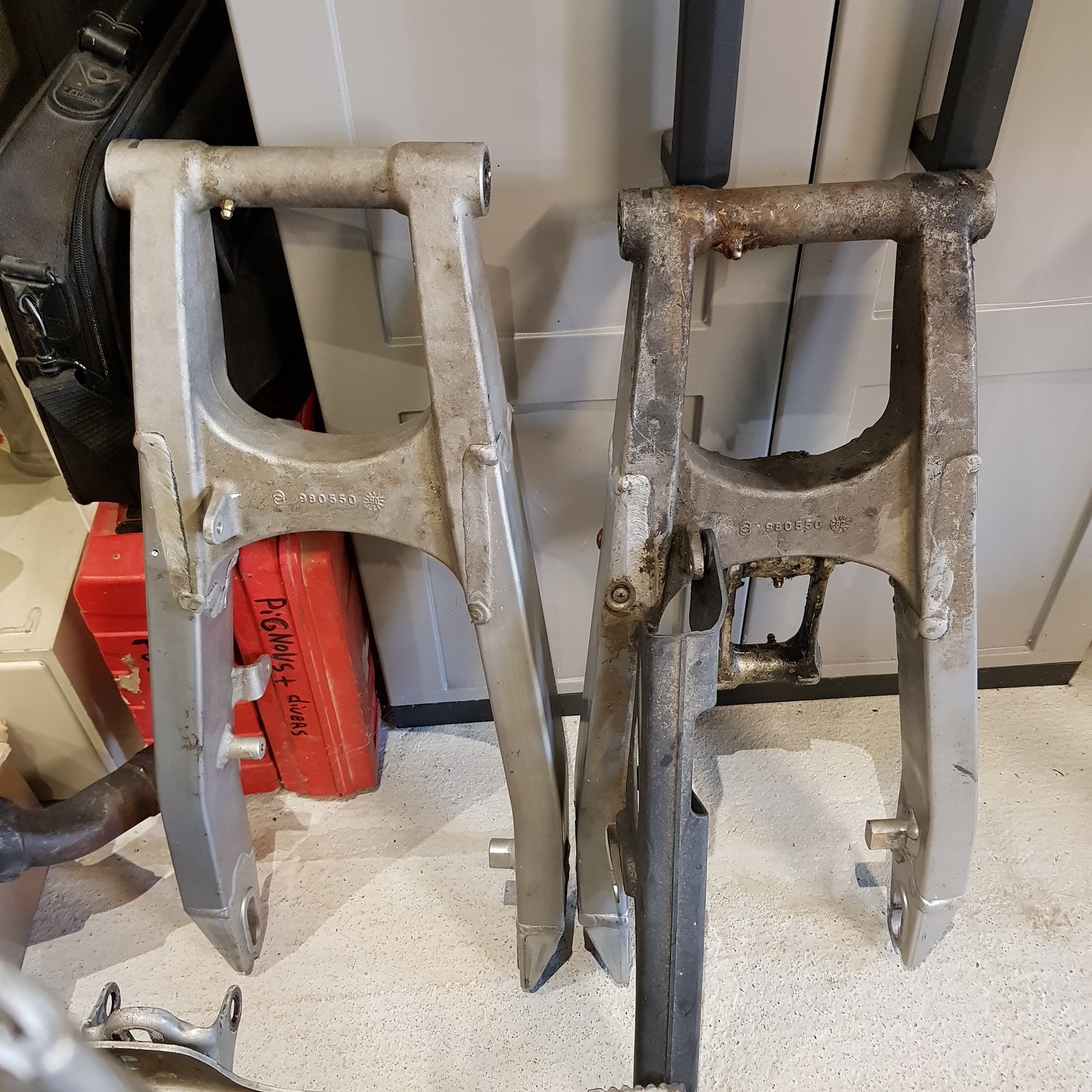

Pour ceux qui pensaient qu'il n'y avait pas de différence .
je vous met une photo .
à droite celui du nordwest

Ah oui tien celui du NW a un protège chaine, et il est sale :roll:

Merci pour cette photo très explicite.

  l'autre aussi , sauf qu'ils sont pas installés sur la photo

Parfait , pour les pistards  choix entre long wheel base et short wheel base :mrgreen:

Faudra que je mesure les différences de longueur entre les bras oscillant de mon RC C et de mes Nordwest. Ça m'étonne, cette affaire.

J'ai mesuré : le BO du NW fait 610mm de long, et celui du RC fait 635mm. Heureusement que je n'ai pas eu besoin de changer le BO du RC, j'aurais monté un de mes BO de NW en rab, et je ne m serais aperçu de rien. Merci CBR900.
