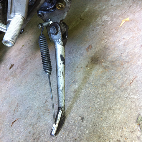

Béquille latérale nickelé a nettoyer
125 sp01
Re: Bequille 600 RC A
Celle de SPO1 ressemble comme deux goute d'eau à celle de Saturno tu pourrais la mesurer pour voir? que je compare?
Si c'est la même ça pourrait dépanner certain, qu'il l'on perdu en route.

Je viens de comparer, celle de la Saturno mesure 200 mm de l'axe de la vis à la base. en plus les fixation de ressorts sont sur la face visible pas derrière.
désolé.

cette béquille c'est celle de la version française munie du poussoir pour l'intérupteur du buzeur d'alarme, sur les versions Allemande, Suisse et autre il y a un autre ressort (double) plus court et un ergot d'attache à mi longueur et le le système de rappel automatique. mais on peut monter les deux modèles sur le même support.
Bequille Saturno .jpg (249.61 Kio) Vu 23576 fois
