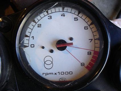

Tableau de bord tu m'en dira tant, alors pour l'exemple ci-dessous il n'a pas fallu 30 ans mais moins de 10, l'aiguille à cassé vers 98 si je me rappel bien les fissure sont apparue à la même époque. Le compteur Km lui à vue le plateau se démonter tout seul et tourner sur lui même en sens inverse
Non c'est pas une question d'âge mais d'usage.
- compte tour Saturno.jpg (122.62 Kio) Vu 29428 fois

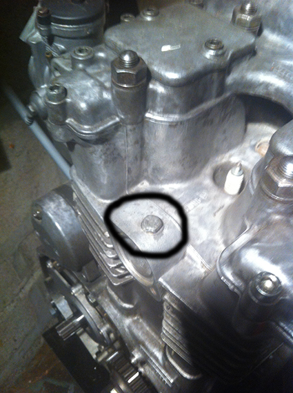

Elle manque peut être tout simplement de liquide dans le circuit et la bulle est coincé dans le culasse.
là pour vérifier il faut purger profite de ton weekend retire le réservoir et regarde ta culasse il y a une vis de purge (voir photo) démonte là si tu ne vois pas de liquide de refroidissement c'est qu'il y a de l'air, alors retire le bouchon de radiateur pour déclancher l'effet de vase communiquant dé que ça déborde remet le vis et refet immédiatement le niveau.
- cullasse.jpg (253.01 Kio) Vu 29417 fois

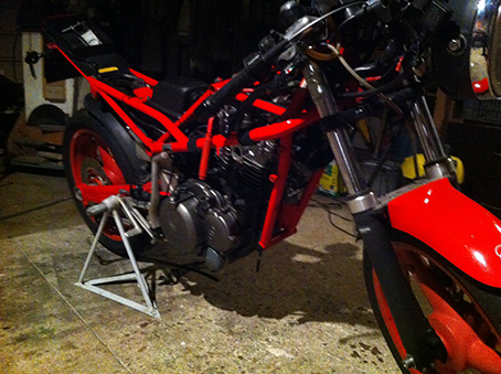

- Ca c'est parfait pour le changement de courroie.
- Bequille.jpg (191.84 Kio) Vu 29332 fois

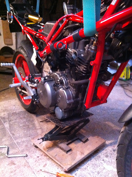

autres photos

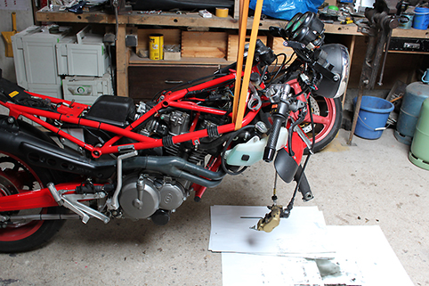

- Là je travail sur la fourche
- Suspendu.jpg (239.7 Kio) Vu 29332 fois
- là sort le moteur et le train arrière avec un vieux krick Renault un plaque de tôle soudé dessus, le tout boulonné sur un chariot à roulette à 2 balles.
- levage Sat.jpg (287.53 Kio) Vu 29332 fois

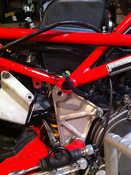

- là je remonte tranquille en montant le moteur au mm vers le chassie avec le krick
- allignement.jpg (255.58 Kio) Vu 29332 fois
