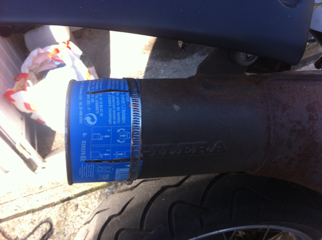

PS: Vzauriez pas un pot d'échappement pas trop pourri et à pas cher? Le mien, il manquait l'embout et il faisait pas mal de bordel, alors j'ai mis une cartouche de butane (la boite de cassoulet n'avait pas le bon diamètre!). Bon, ça fait encore trembler la vaisselle mais ça ne casse plus les vitres...

Pour les pétarades, essaies d'enrichir un peu la carburation après avoir remplacé anti parasites et fil de bougie.zedada a écrit :Ayééééé!

Ne fais pas trop cogner sous 3000, ce n'est bon pour aucun moteur. Pour le pot, certains forumeurs doivent vendent des adaptables ou origines, d'ailleurs il n'est pas impossible que les pétarades viennent de là ?!

Quand Jérôme dit que les pétarades viennent peut être du pot défectueux il peut bien avoir raison. j'ai le souvenir de ma Saturno qui avait ce genre de problème avec d'une part les deux pots à la con que j'ai monté dans les années 90 et d'autre part quand celui d'origine a fini par ce décomposer et fuir vers 110000km. Alors commence par ça avant de bricoler au hasard.
