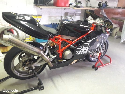

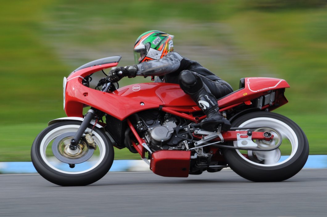

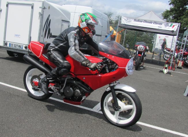

Je m'aperçois que je n'ai que peu de photos mais en voici du Saturno et du Supermono Replica.
Actuellement, le Saturno est sur la table de travail pour les dernières préparation de la saison.
Je vous ferai une description des modifications lorsqu'il sera terminé.
La Ducati était utilisée jusqu'en 2018 pour le Challenge des monos. Il est utilisable immédiatement mais je vais lui apporter quelques modifications pour qu'il soit à mon goût.

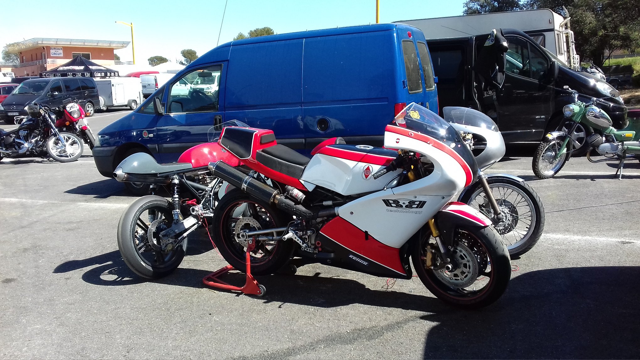

NOUS ROULONS AVEC CETTE SATURNO 600

Sympa vos photos.
C'est quoi comme réservoir sur le supermono ?
Grosse prépa sur la machine d'Emilefazer, le BO est magnifique.

Le réservoir du supermono est effectivement une copie de l'origine.
En fait, il s'agit d'une coque qui vient sur un réservoir en alu.
En complément, la selle est également une copie du supermono et le carénage est un Ducati 749.
Je pense mettre une copie de carénage de supermono mais plus tard.

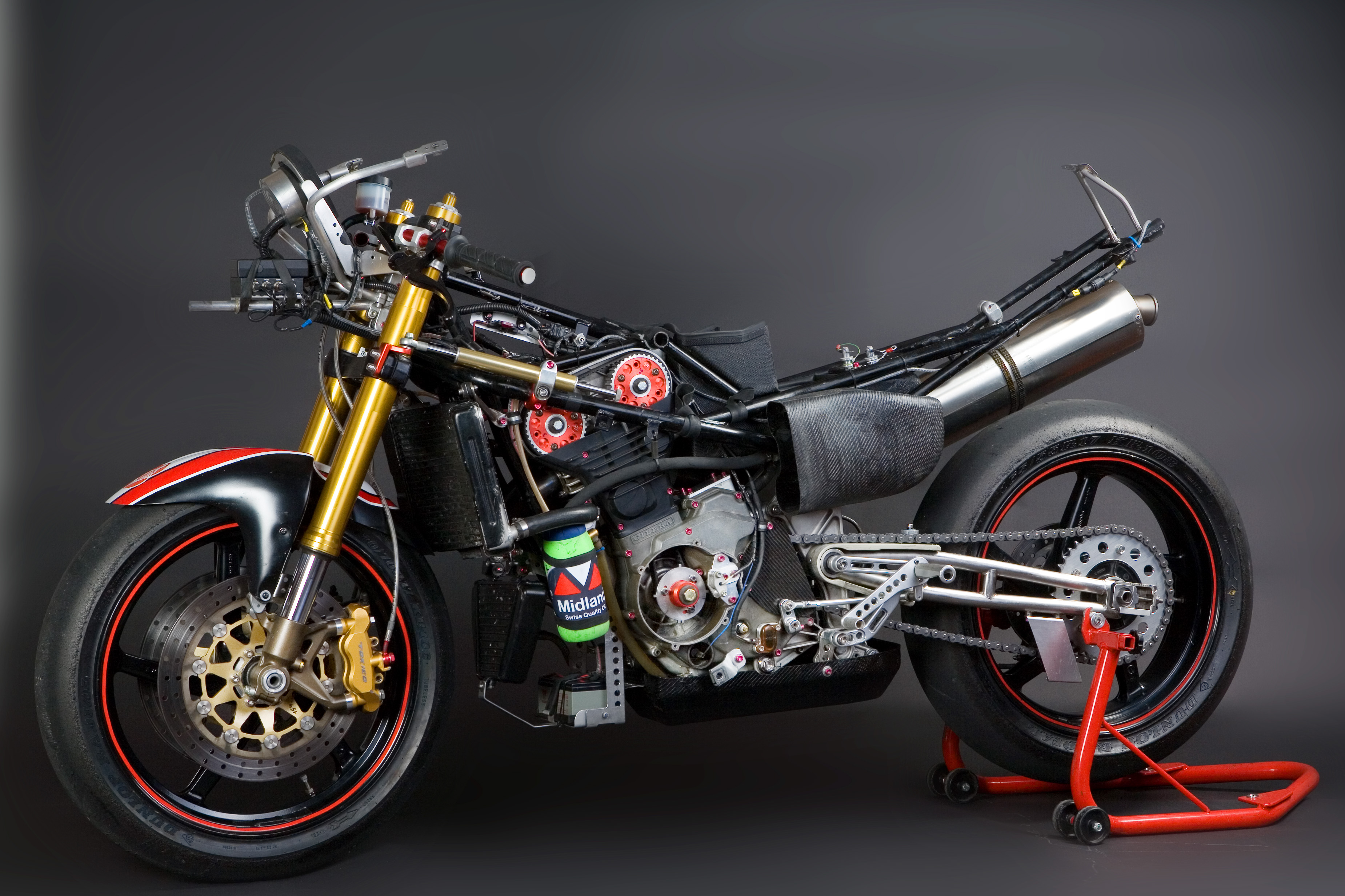

ni l'un ni l'autre (mais ce que tu écris a été fabriqué: le piston vertical servait de compresseur, article dans le mag Desmo il y a for longtemps. Bart Crauwels, ducati V-one°
ça c'est un moteur d'un authentique Supermono

La dernière photo correspond bien au montage du vrai Supermono Ducati.
La bielle arrière est conservée avec une bielle d'équilibrage articulée sur un point fixe.
Il y a actuellement 2 protos en cours d'assemblage en France sur ce principe mais avec quelques incertitudes sur l'équilibrage.
Dans le cas du mien, uniquement la culasse arrière est remplacée par une tôle d'alu.
Le piston est percé pour annuler la compression.
Une masse est ajoutée dans l'axe du piston pour compenser la matière enlevée au piston.
Ce dernier système est simple à mettre en œuvre mais avec des inconvénients, en particulier une perte de puissance due au frottement dans le cylindre et surtout, le laminage de l'air dans les trous du piston.
De nombreux protos fonctionnent en France sur ce principe et participent à des courses (challenge des monos, Ducati Club).
Il existe une 3ème solutions qui consiste à supprimer la bielle arrière, le piston, le cylindre et à refaire un équilibrage du vilo dans cette configuration.
L'inconvénient majeure est de déterminer par avance une plage de régime moteur pour faire cet équilibrage tout en conservant des performances correctes.
Je ne connais personne qui ait mis cette solution en œuvre en France mais en regardant sur Internet j'en ai trouvé aux états-Unis.
Des précisions sur la mienne :
C'est en fait un demi-1098 avec un vilebrequin de 900ss dont la course est plus longue que le 1098.
Il y a un calage sous les cylindres pour éviter que soupapes et piston ne s'embrassent.
Il en résulte une cylindrée de 570cc.
La base de la partie cycle est un 749 avec un bras oscillant de 750ssie et une modif pour la fixation de l'amortisseur.
Cette moto est annoncée par mon vendeur pour plus de 60ch mais son défaut majeur (à mon avis) est son poids de 158kg en ordre de marche.
Il est difficile de diminuer ce poids car le 1098 a besoin de ses équipements électriques d'origine, faisceau, tableau de bord, commodos, etc.
Une solution que j'envisage est de monter des équipements en carbone, de remplacer la batterie par une lithium, l'embrayage par un tout alu et le bras oscillant par un bras alu de 900ss.
