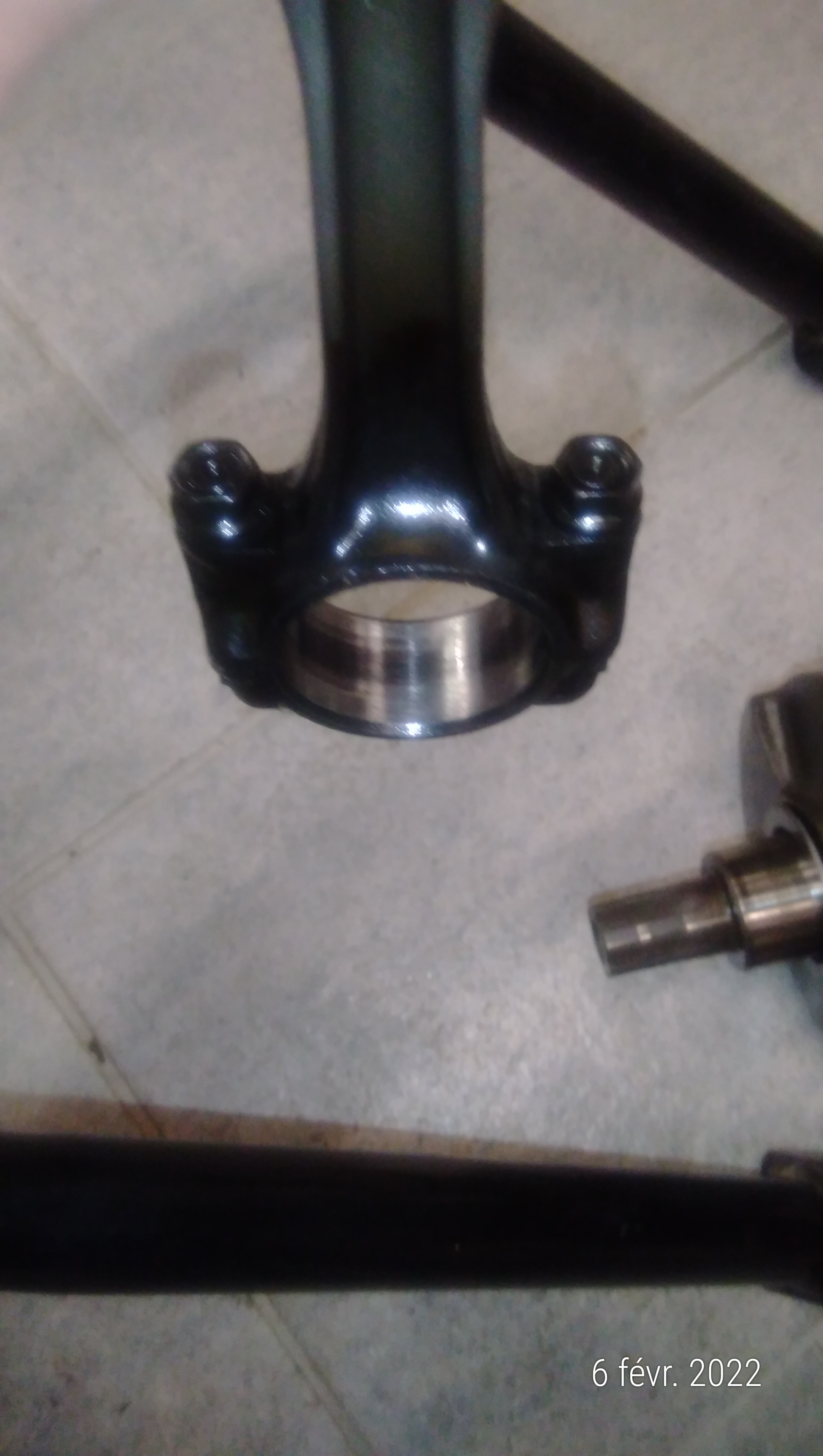

ALors , les paillettes c'est celles des coussinets de bielle , reste a savoir pourquoi , j'attends mon arrache volant pour finir d'ouvrir le bloc mais bon deja bielle et vilo HS ....

Oulah! embiellage HS ça c'est un moteur qui à roulé sans huile ou une moto souvent sur la roue arrière ce qui à fait déjauger le circuits.
Parce qu'il n'y a pas de faiblesse chronique de côté là.

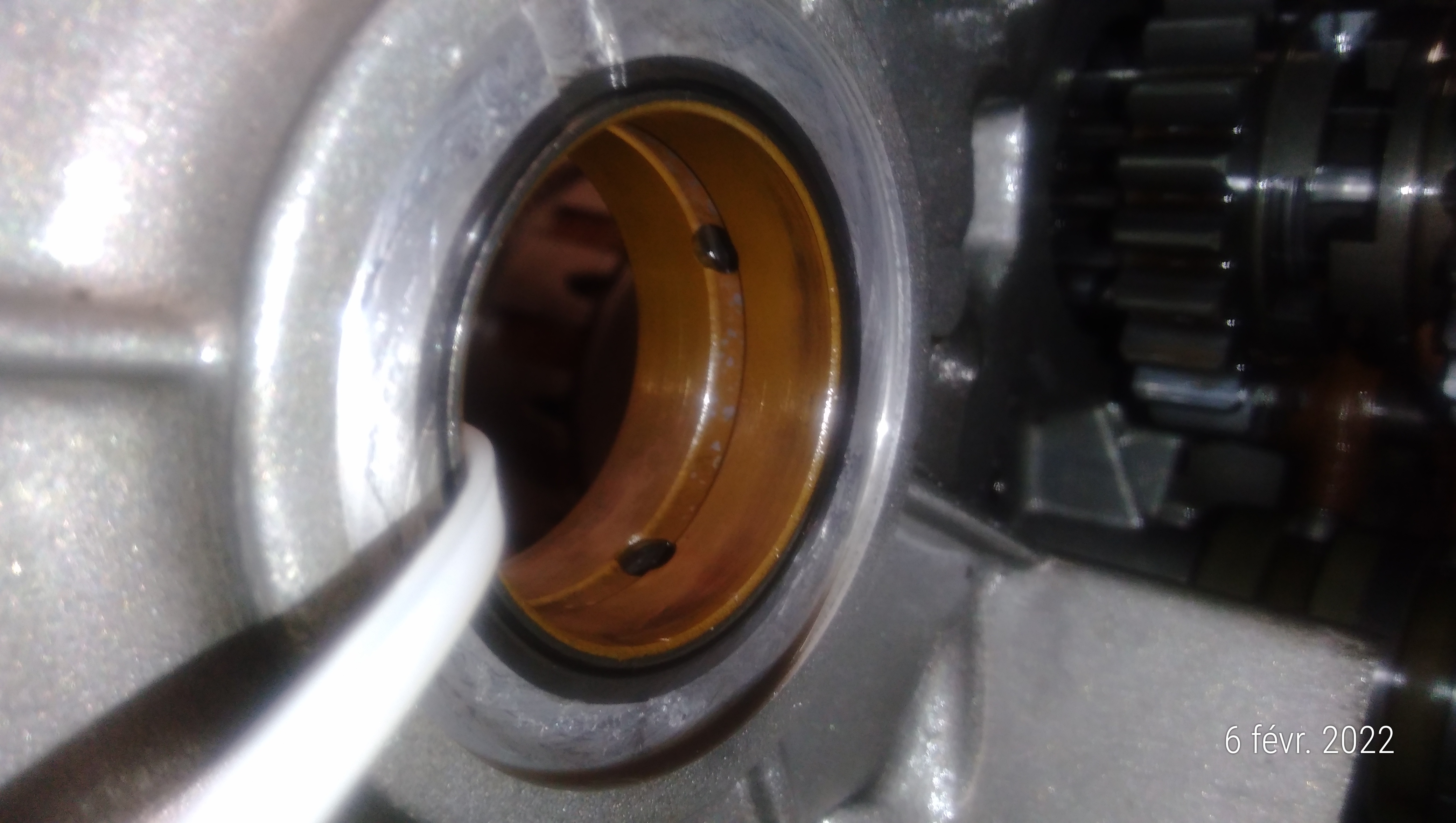

J'espere juste que les pâliers de villebrequin sont ok

Vu la solidité de l'équipage mobile, ça m'étonnerais que les coussinets soit mort et que les paliers n'ai rien. Comme je le disait plus haut la seul raison que les coussinet ai morflé c'est une manque d'huile ou une chute de pression, l'usure sauf 300000km au moins est exclu. Dans ces deux cas tout prend un sale coup et le reste aussi quelque fois. Si ta moto a plus de 300000 km ça doit ce voir au premier coup d'oeil à la partie cycle et la carrosserie, pas besoin de la démarrer pour ça.

Acheté avec bruit "haut moteur" ...
Bon les paliers vilo n'ont pas l'air mal , ça paraîtrait cohérent par rapport au 30000 KM du compteur , maintenant savoir pourquoi les coussinets de bielle ont lachés ....
j'ai une théorie mais tiré par les cheveux , dans le palier droit , j'ai des traces bleu , même couleur que le joint bleu qui a servi pour le carter d'embrayage , je pense que le tube y est passé ...... alors "peut etre" que ça aurait pu réduire le débit d'huile vers la bielle je remettrais d'autres photos celle que j'ai sont trop volumineuses

A ma connaissance le circuit d'huile des coussinets passe par les paliers et lycée de Versaille, si ill y a eu une baisse de pression c'est tout l'ensemble qui l'a subit, mais on peut imaginer que les paliers sont plus endurant.

Oui l'huile passe bien par le palier droit , le vilo et enfin les coussinets de bielle .
Pour moi les paliers ne sont pas HS mais si il y a moyen d'en trouver des neufs ?
Si non je remonterai comme ça , j'ai vu quelques vilo embiellé sur Ebay
Re: Salut de Savoie
S'ils n'ont pas de rayure ou de trace de chauffe aucun problème à mon avis c'est du bon matos en revanche si tu change de vilos il va falloir contrôler que les portés soit compatible, ça serait ballot que ça rentre en force ou qu'il y ai trop de jeu. Et oui des palier ce n'est pas comme des roulements il faut que ceux-ci et porté soit ajusté il y a des jeux à respecter.

Un morceau de pâte à joint qui vient boucher un conduit d'huile .... un grand classique quand la pâte est étalé à la truelle.leguy a écrit : ↑dim. 6 févr. 2022 10:20Acheté avec bruit "haut moteur" ...
L'embrayage de ce moteur est robuste si la machine est menée normalement mais supporte assez mal les séances de weeling à répétition. Ce qui pourrait expliquer l'ouverture du carter. L'état des silent blocs de la roue AR peut donner quelques infos sur la maltraitance.

Salut a tous , voici quelques nouvelles du Nordwest :
Il est ressuscité
, après échange du groupe bielle vilo , nettoyage de tout les conduit d'huile , joints neufs etc etc ... il a craqué , du coup je lui ai mis une nouvelle paire de pneu histoire de ne pas me mettre au tas a la premiere sortie , car avant de 2013 ....

Donc a noter : " LA PÂTE A JOINT C'EST AVEC MODÉRATION !!!!!! "
