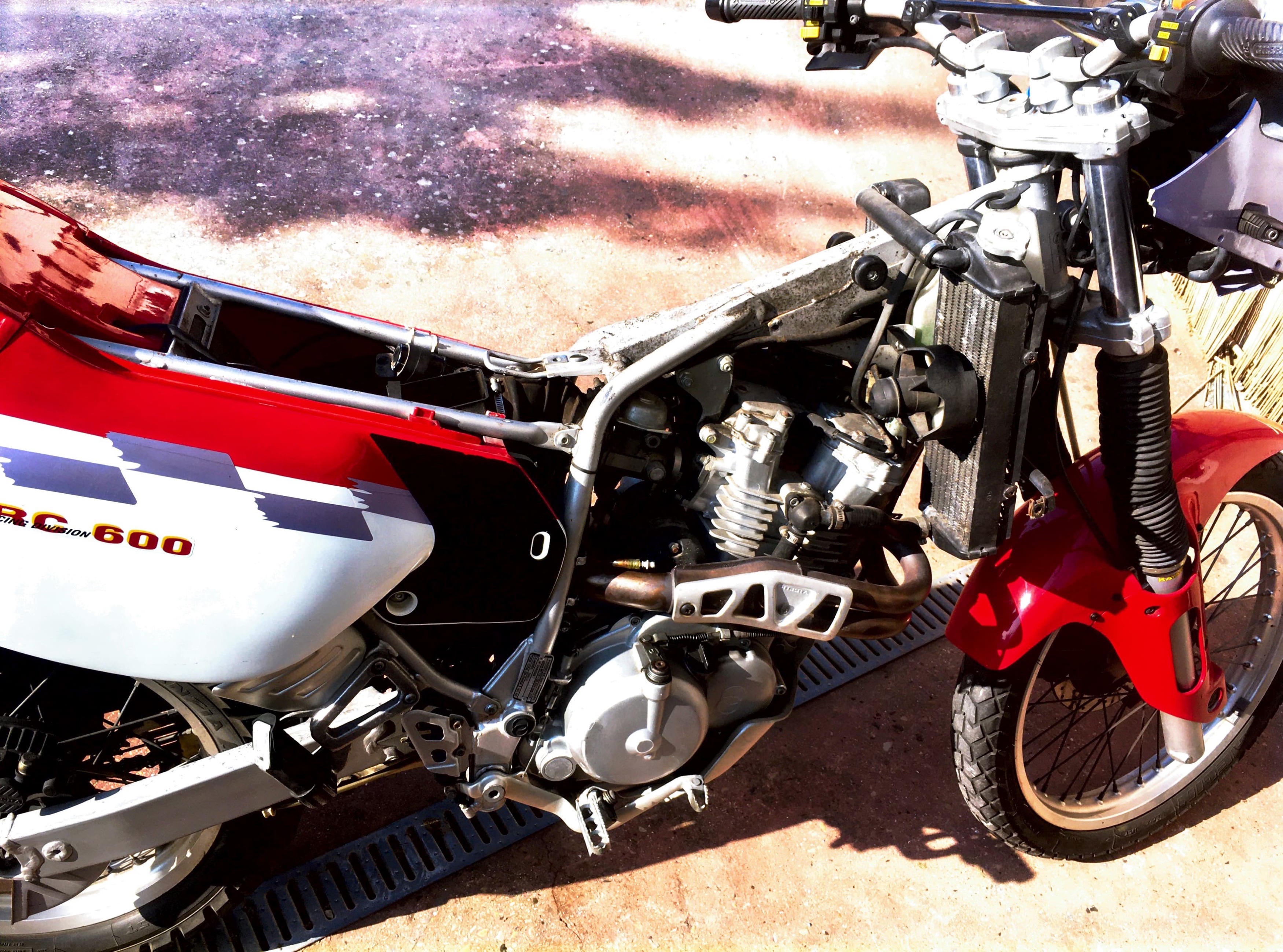

Un peu dépouillée déjà !

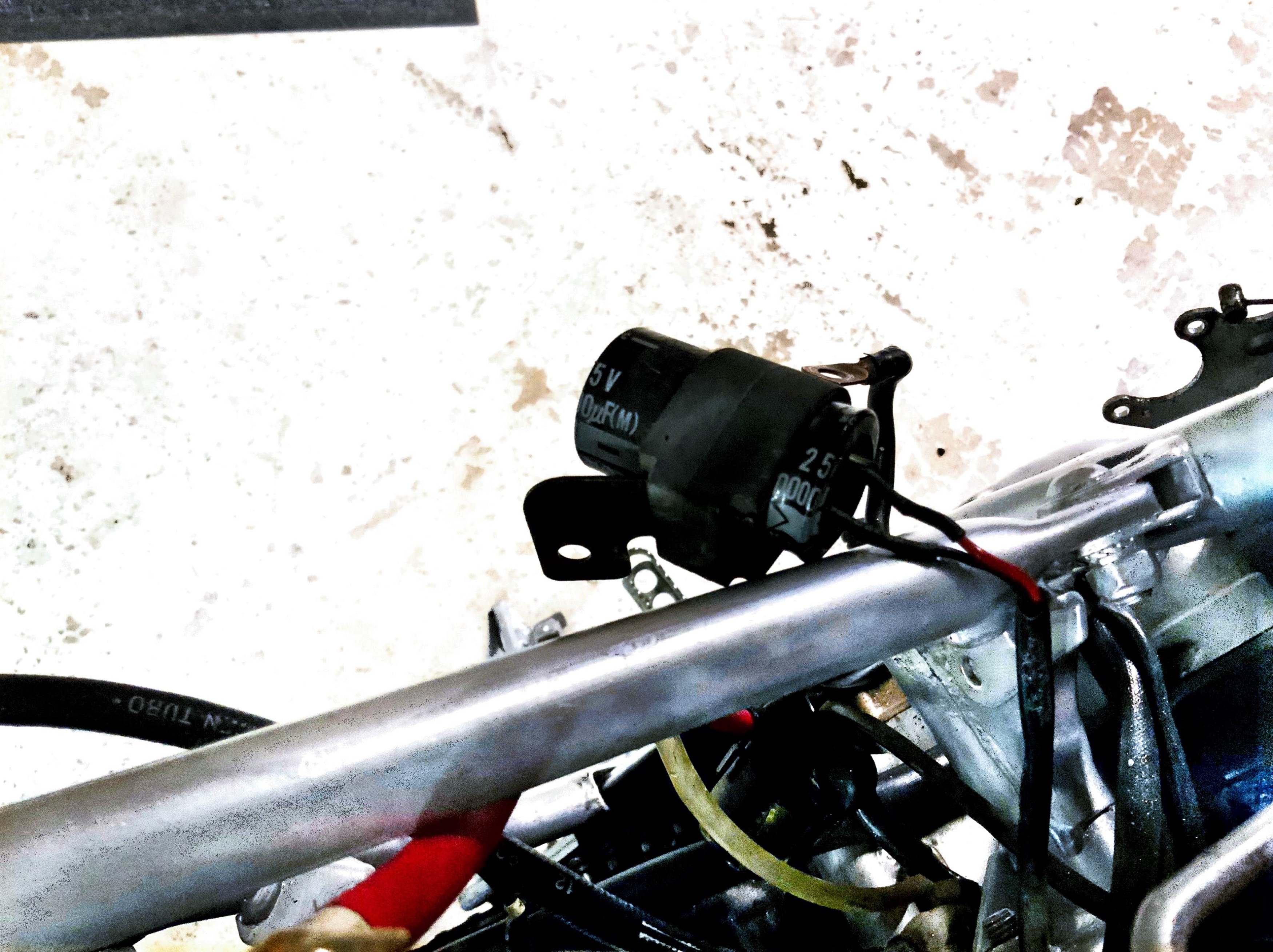

Bonjour, petite question, ce gros condensateur de 10000uF 25v il sert à quoi ?
Condensateur RC600
Condensateur RC600
ça ne me dit rien, tu as une batterie ou ce condensateur remplace la batterie ?

J’ai bien une batterie et ce condensateur. Il est fixé au cadre par une patte boulonnée et cela me semble d’origine.

Le condo sert à rouler sans batterie, enfin Jérôme faut suivre mon dernier post sur le "mystère du condensateur", mais tu n'as pas de kick... :!:

Il est fixé où, ce condo ? Vu que j'ai le même modèle, je pourrai vérifier que je l'ai aussi.

J’avais fait une photo avant le démontage,
Condensateur RC600
Condensateur RC600
c’est bien avec une patte, ce que l’on voit derrière ce sont deux colliers en plastique qui maintiennent le carénage gauche en place; la patte du carénage étant cassée et absente !

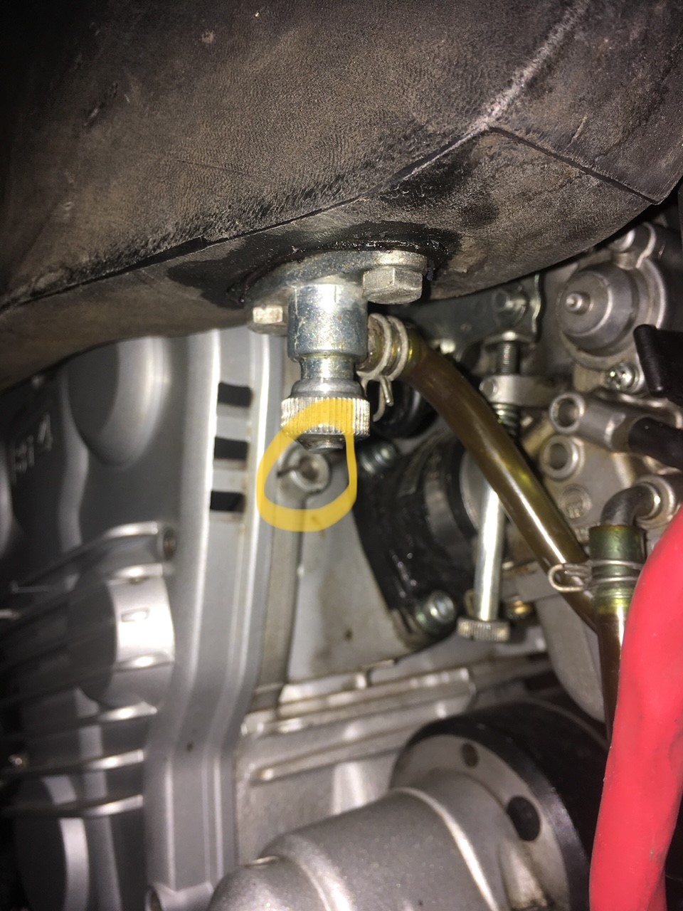

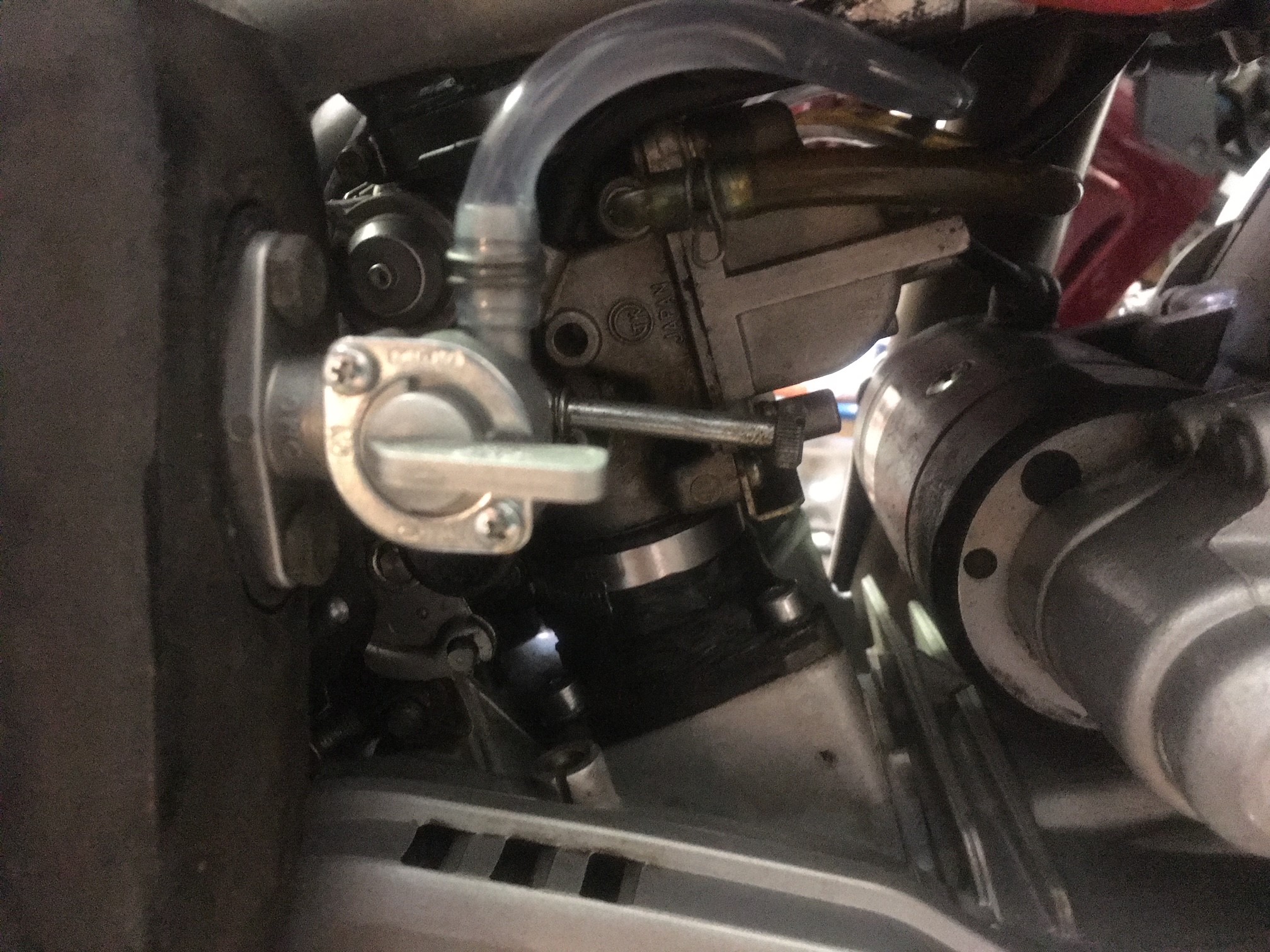

 Bonjour,après remplacement du capuchon de bougie, de la bougie et de son cable. Le démarrage s'est effectué sans problème elle tourne comme une horloge et plus ce problème d'arrêt intempestif. J'ai eu par contre une fuite au robinet d'essence du coté gauche celui qui est commandé par une vis, et cela a été très compliqué pour trouver le même et en fait je l'ai remplacé par un robinet trois positions à commande latérale, il a fallu agrandir à 10mm le trou du reservoir et effectuer une ouverture dans le carénage. Plus de problème de fuite, une commande facile et une position réserve supplémentaire. Je remonte actuellement les carénages, je suis à la recherche d'un double optique et de son carénage d'origine ; je rêve un peu mais bon on peut toujours rêver !
