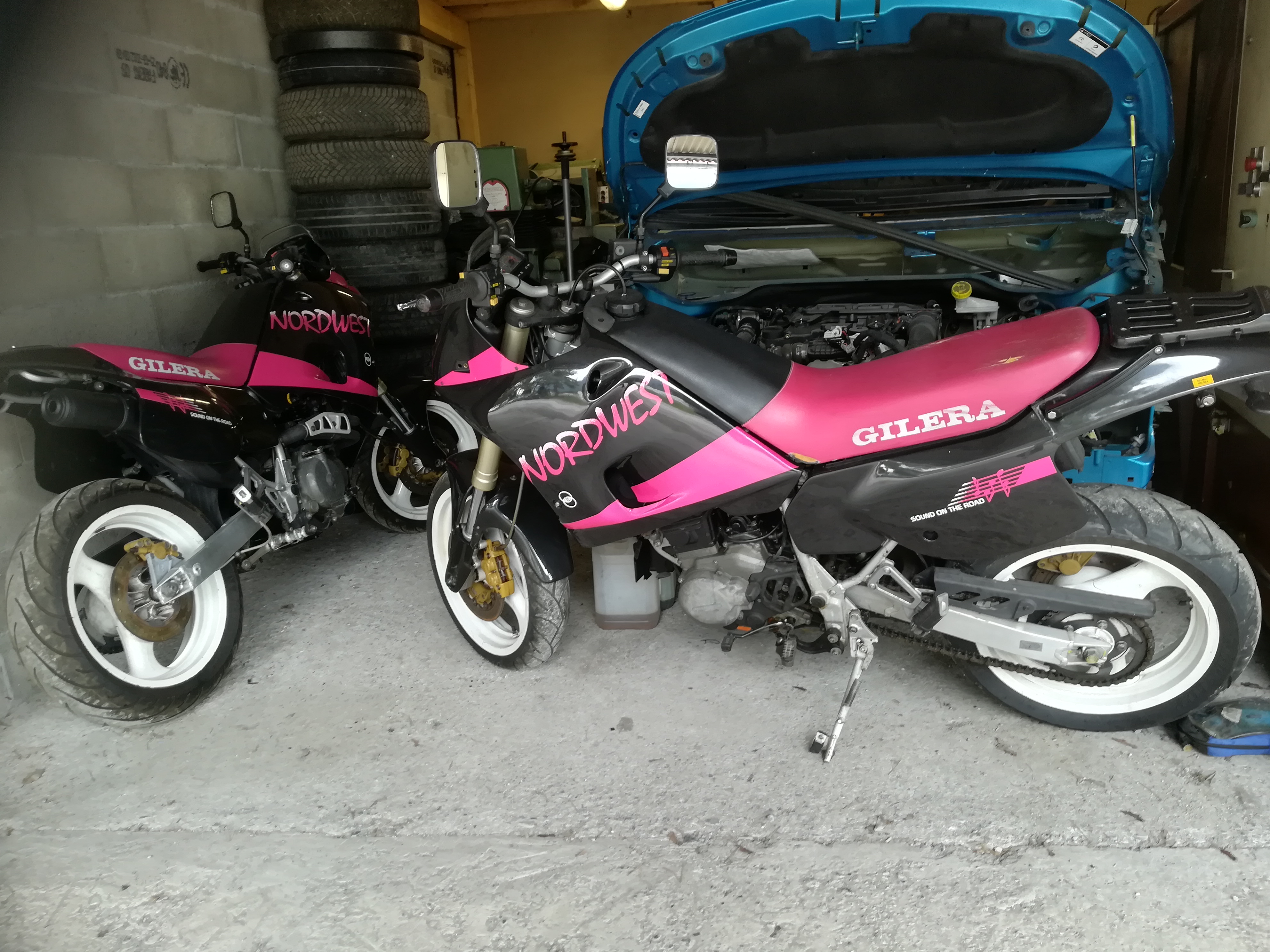

Re: Presentation Dom74
Posté : mer. 12 juin 2019 08:28
par Dom74
Posté : mer. 12 juin 2019 10:00
Elles ont l'air complètes dit donc?

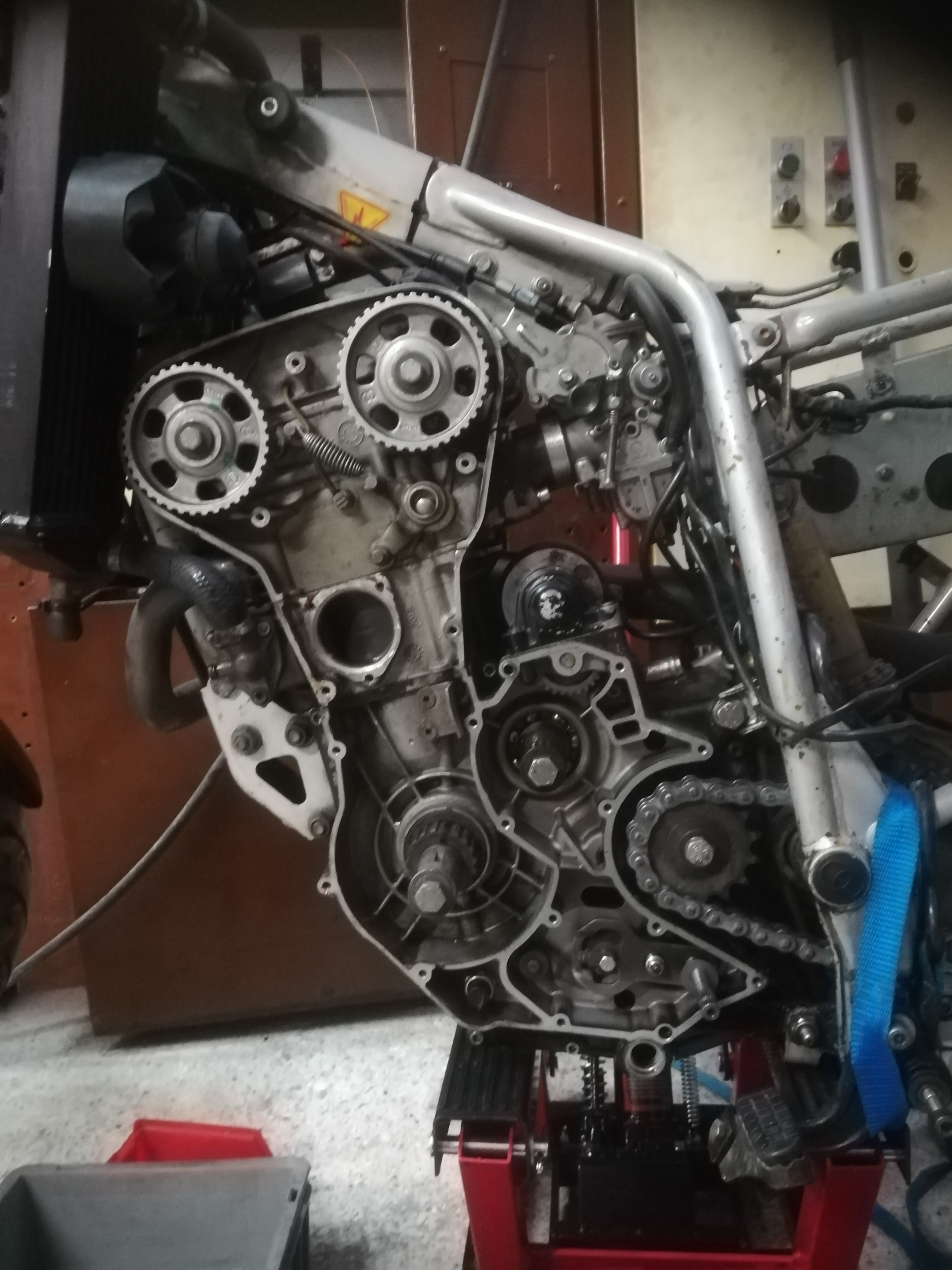

moto 1.jpg (1.97 Mio) Vu 27198 fois
bonjour ,ce jour début de révision , démontage et contrôle coté distribution , le pompe a eau gratte , j'ai de la chance dans ce problème car j'ai les roulements en stock mais l'axe est HS donc obligé d'en usiner un neuf . ce n'est que le début .

Qu'est ce qui te fait dire que l'axe est HS ?
Posté : lun. 17 juin 2019 12:59
par Dom74
Je ne sais pas si j'ai progressé en mécanique depuis 92 mais j'ai maintenant un atelier plus adapté pour bricoler , et en 92 la moto était garantie alors retour au concessionnaire à chaque panne .
Pour l"axe de la pompe à eau , il avait du jeu dans les roulements neufs donc je l'ai mesuré et il était faible de 0,15mm au niveau du diamètre de portée de roulement .

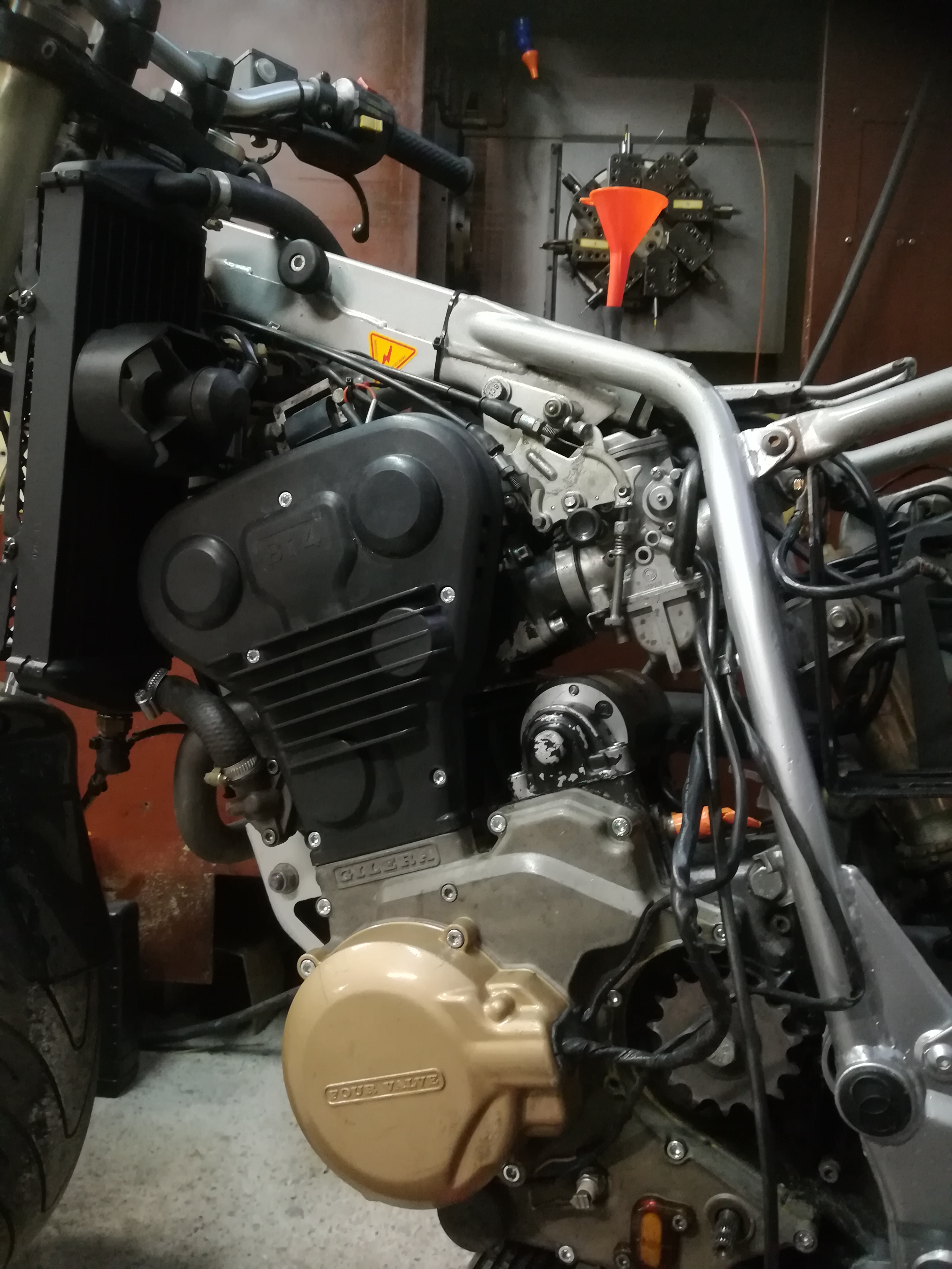

Posté : lun. 24 juin 2019 08:31
par Dom74
Bonjour , la révision est toujours en cours ,j'ai réparé la pompe a eau , changé la distribution , révisé la roue libre , jeux aux soupapes , nettoyage carburateur , nettoyage démarreur , nettoyage système refroidissement, il y a pas mal de travail et de contrôle a faire encore mais le moteur démarre et le refroidissement fonctionne , reste encore la carburation a régler après remontage du système de boite a air .
Posté : mer. 26 juin 2019 22:08
tu m'as l'air bien outillé...en arrière plan.
Posté : jeu. 27 juin 2019 08:16
C'est l'entonnoir dans la durite qui te fais dire ça? :wink:
Posté : jeu. 27 juin 2019 08:56
par Dom74
Bonjour, non, ça dois pas être l'entonnoir,..., je crois que c'est un connaisseur en usinage qui a reconnu une machine d'usinage
