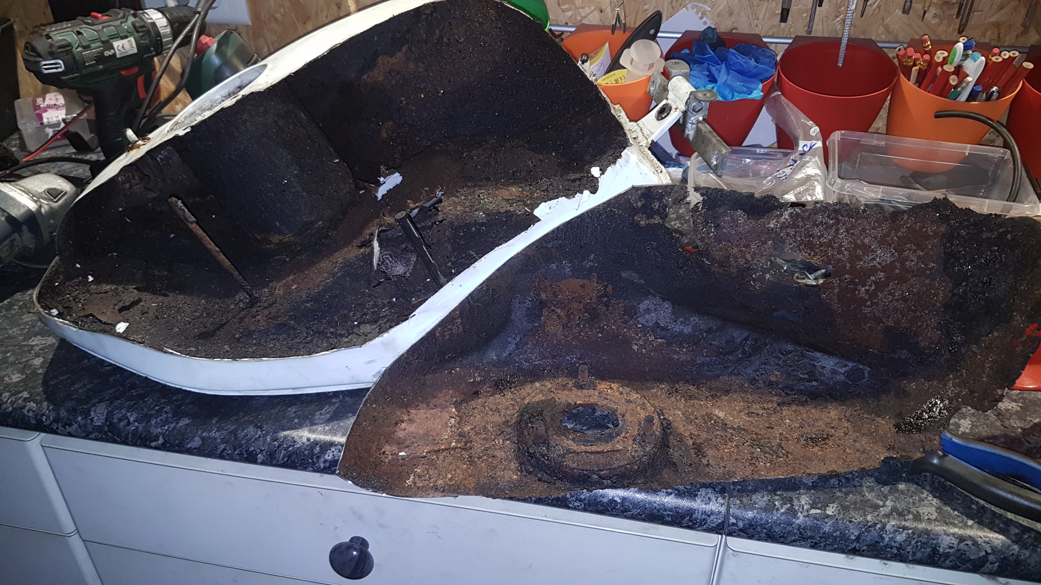

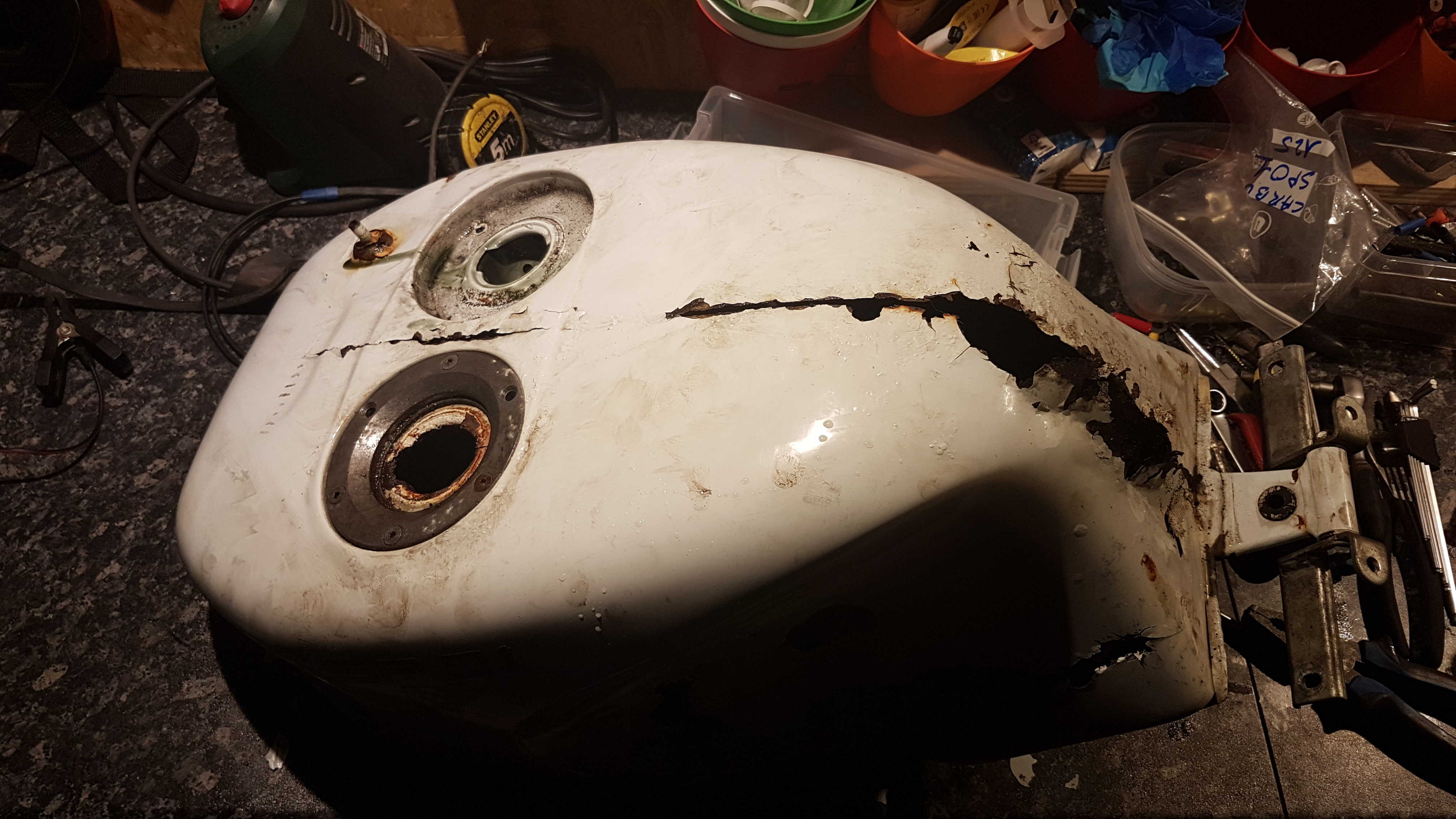

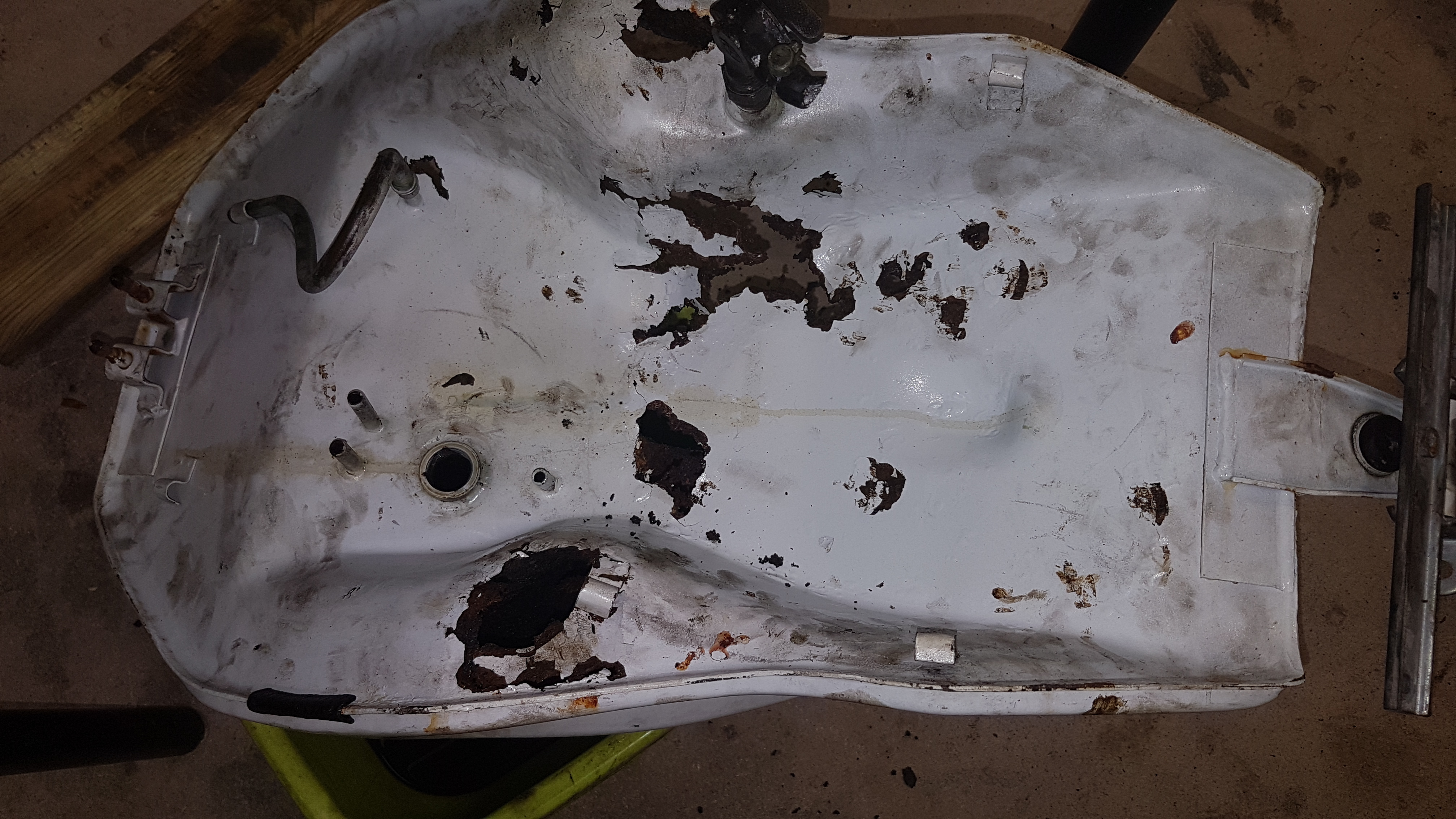

Salut
Je ne sais pas mais elle est restée 27 ans dans un endroit humide
Et de l'eau est tombé dessus et c'est infiltré dedans
Il est percé de partout et entièrement rouillé dedans
Je l'ai découper afin de le dérouiller mais il est vraiment trop abîmé
Je pensais le refaire avec de la taule mais pour le former vraiment chaud quand on a pas se qu'il faut
Après la moto est nickel elle tourne bien elle 4000km
Et je revise la totale
Et le dessous est percé de partout
Voilà

Un réservoir fuyard, ça se répare mais là, les trous sont vraiment énormes ! :o
Un soudeur (étain ou brasure ) pour la réparation et réassemblage des deux parties, l'intérieur est récupérable avec de l'acide phosphorique.
Si tu ne trouves pas, peut être qu'un gars qui touche sa bille en résine peut t'en refaire un avec pour modèle de moules ton réservoir ?! :roll:
