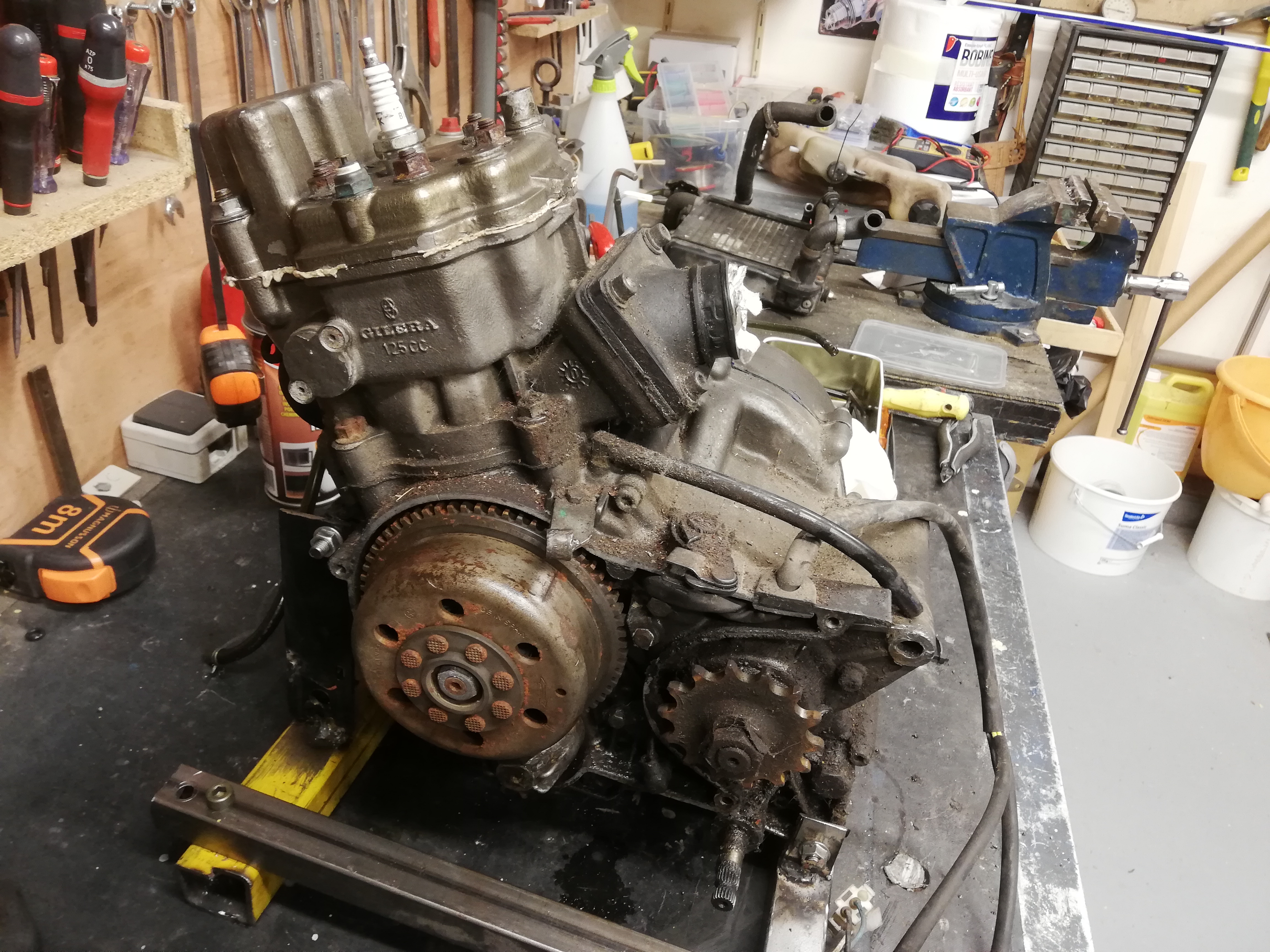

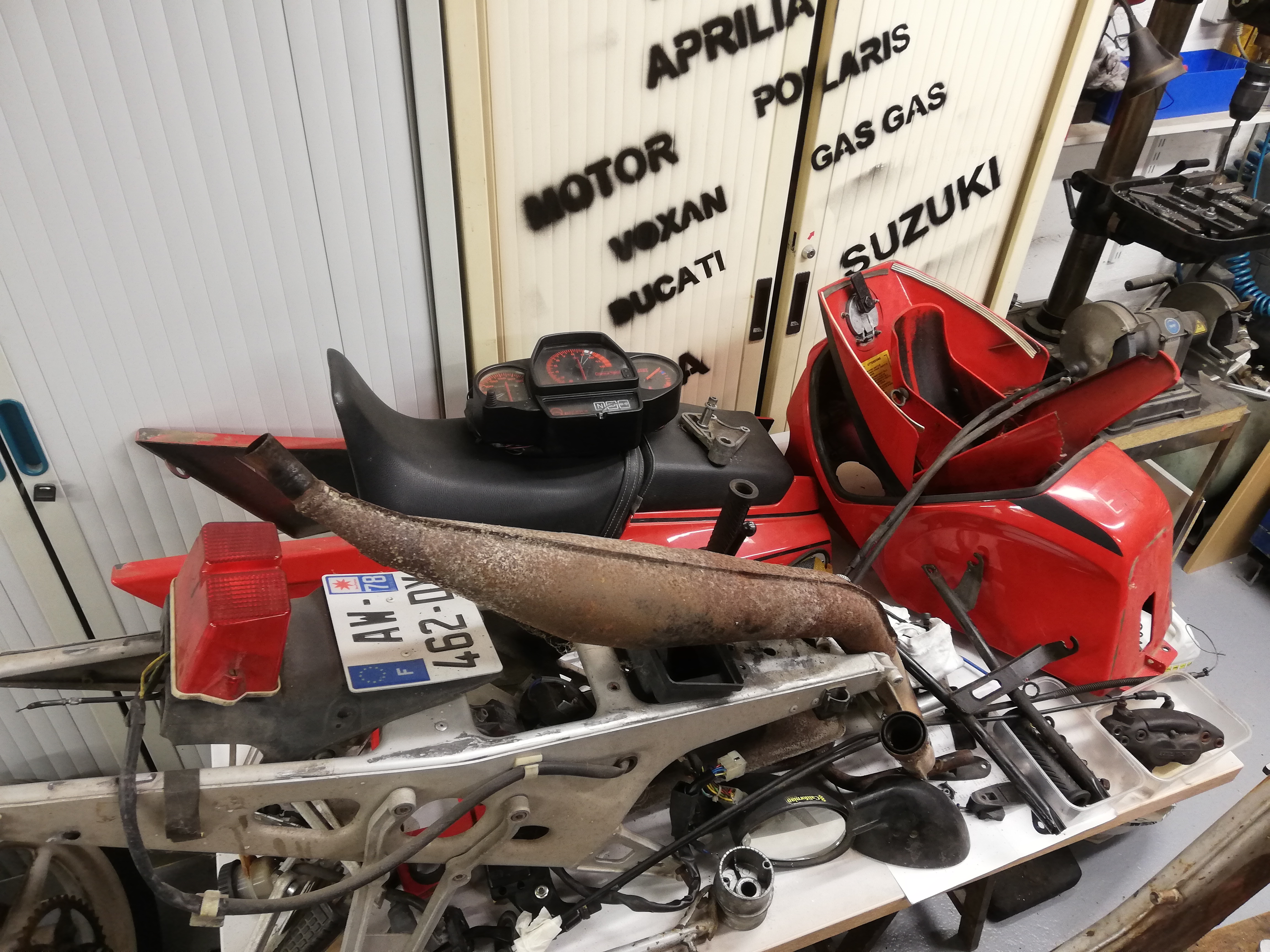

suite du démontage de la moto
- IMG_20190807_201524.jpg (4.06 Mio) Vu 44976 fois

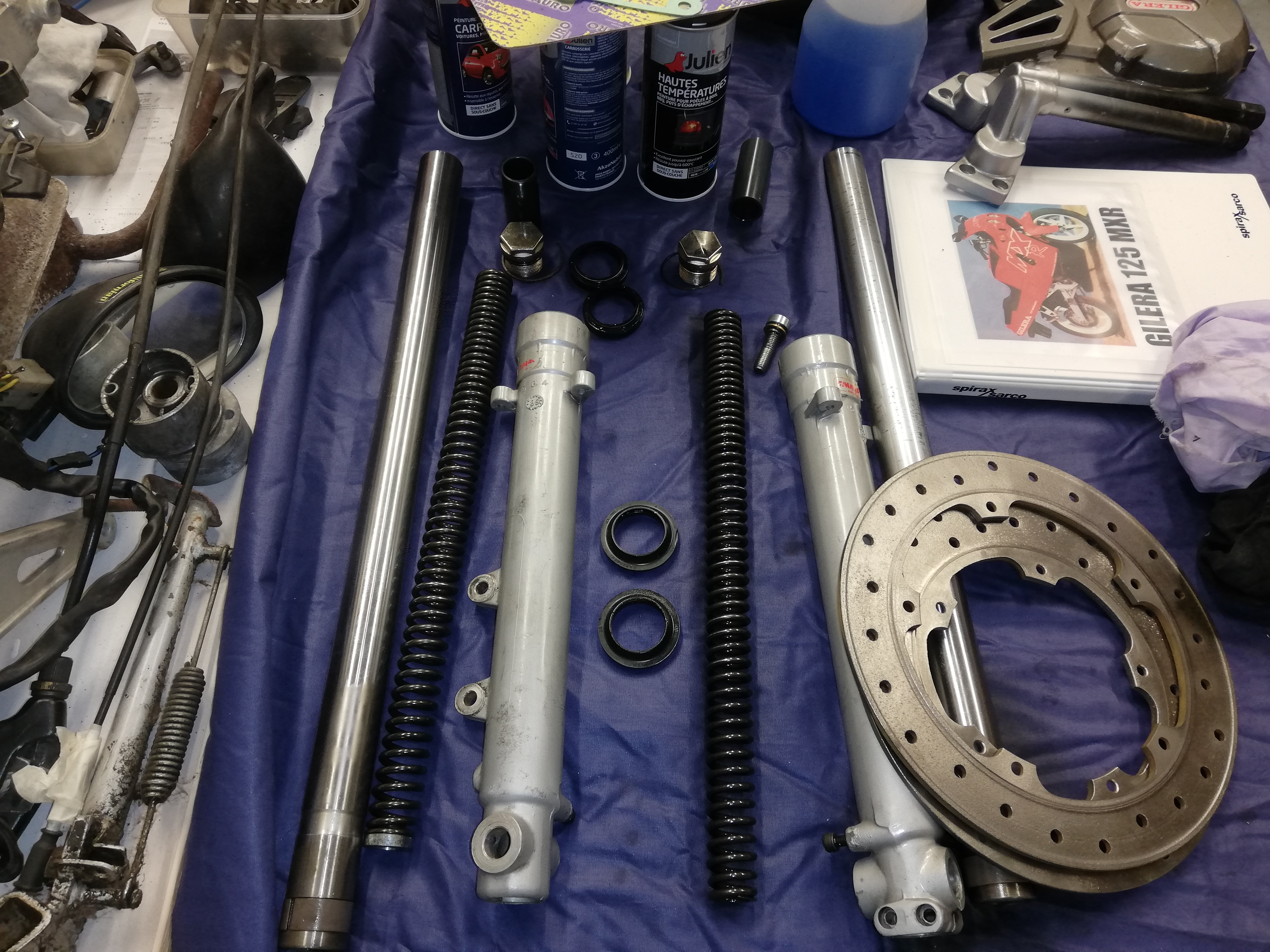

- pochette de joint moteur commandé
- IMG_20190807_201536.jpg (4.29 Mio) Vu 44976 fois
- ce weekend je démonte le bras la fourche et sablage
- IMG_20190807_201513.jpg (4.33 Mio) Vu 44976 fois

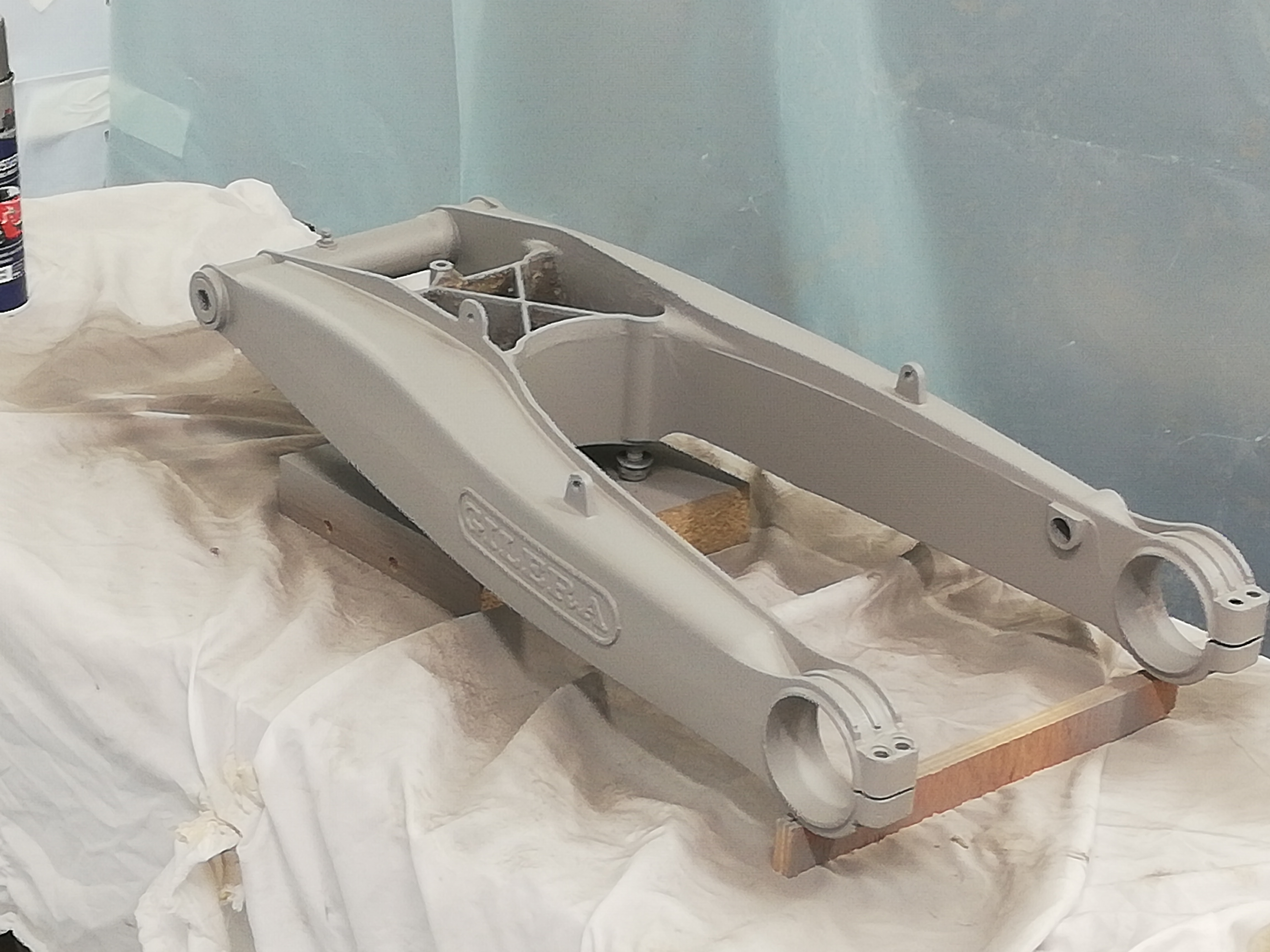

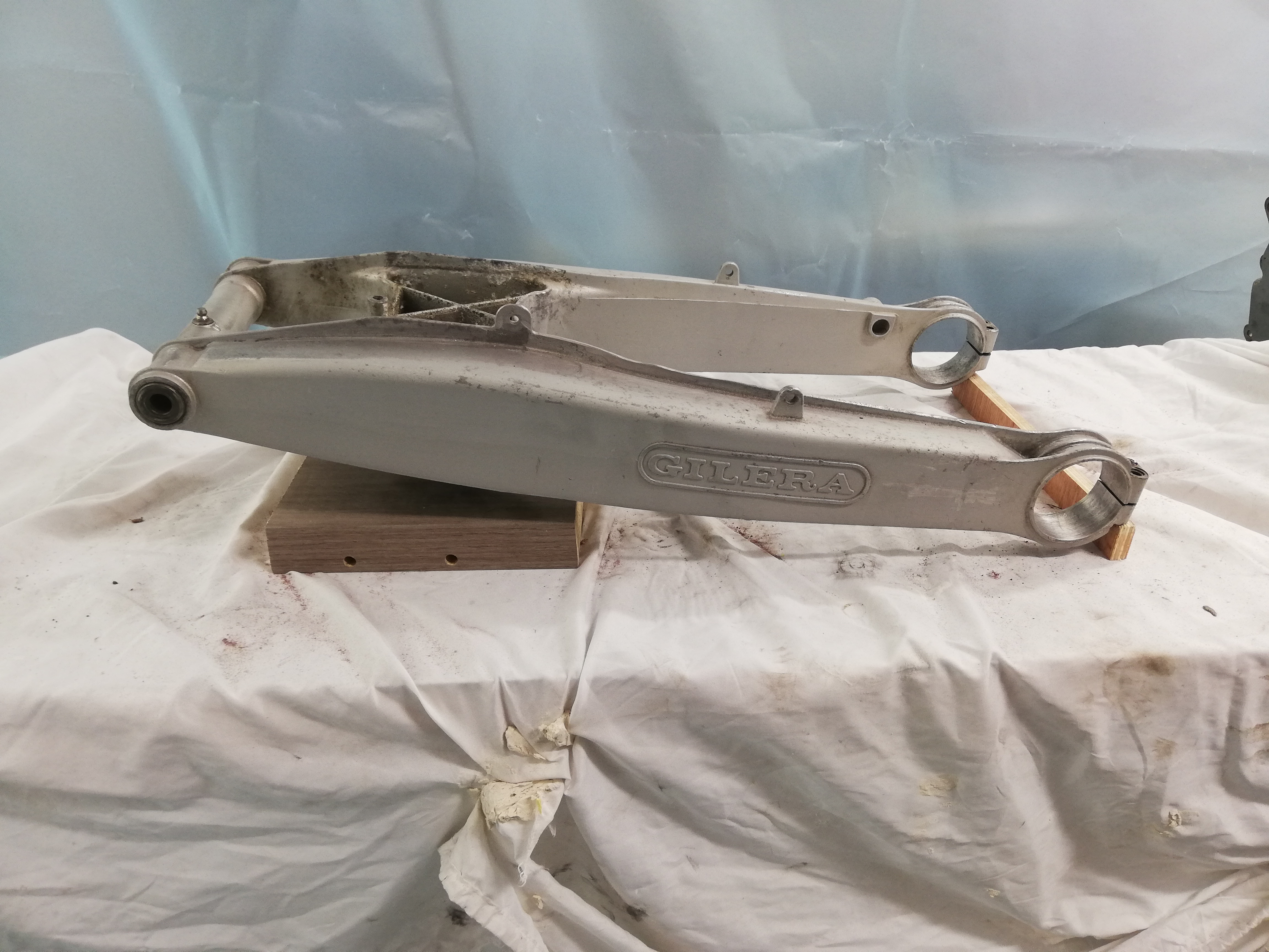

C'est un cadre et bras oscillant alu?
Si c'est le cas il doit y avoir une anodisation d'origine, le sablage est il indiqué?
Re: Restauration GILERA 125 MXR
le cadre est en acier (tôle emboutie) le bras je ne me rappel plus mais il est peut être comme celui de la Saturno en acier aussi.
bonjour
oui je confirme cadre et bras acier donc pas de soucis pour le sablage je viens de recevoir la pochette de joint pour le moteur aujourd’hui

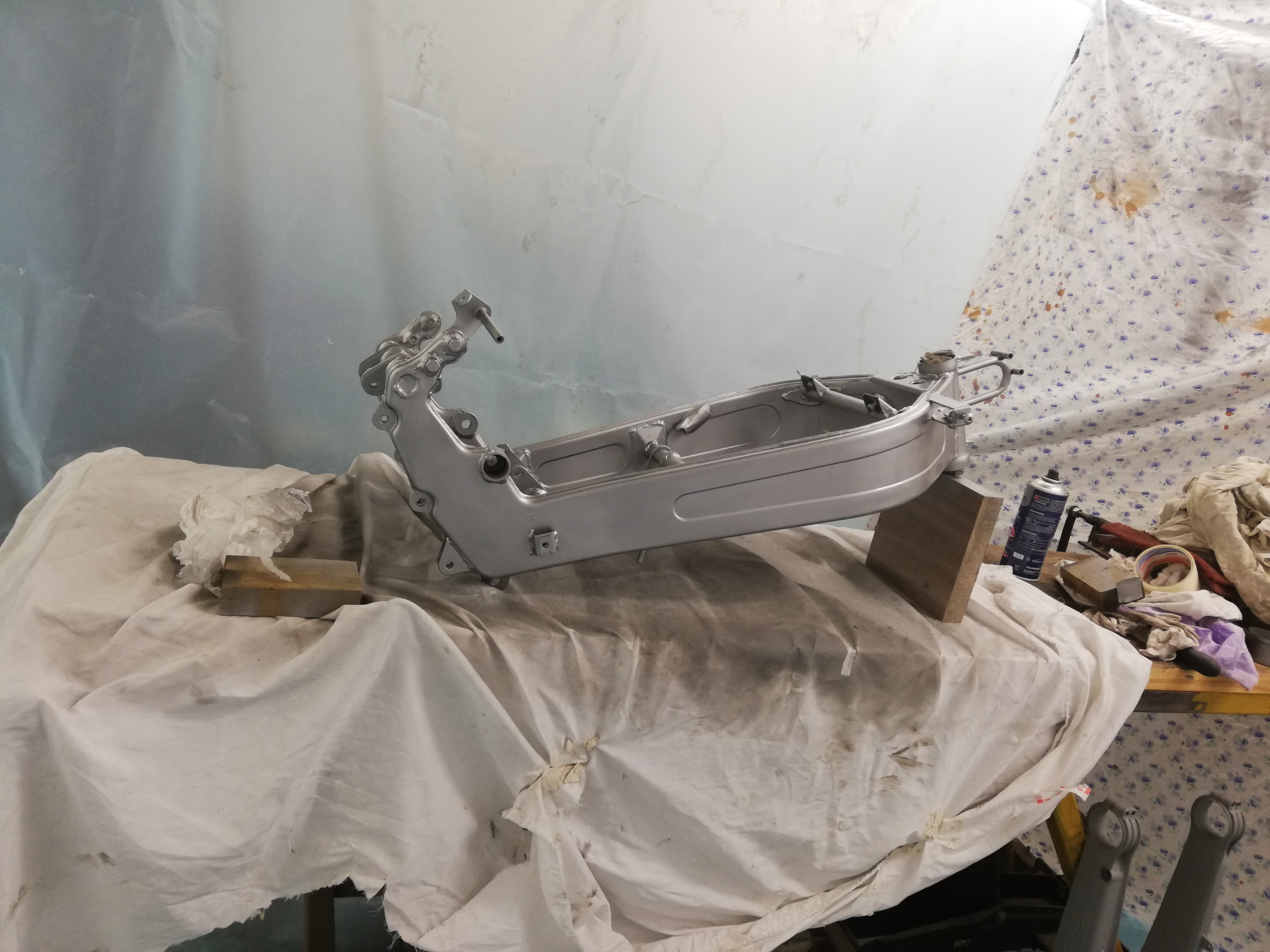

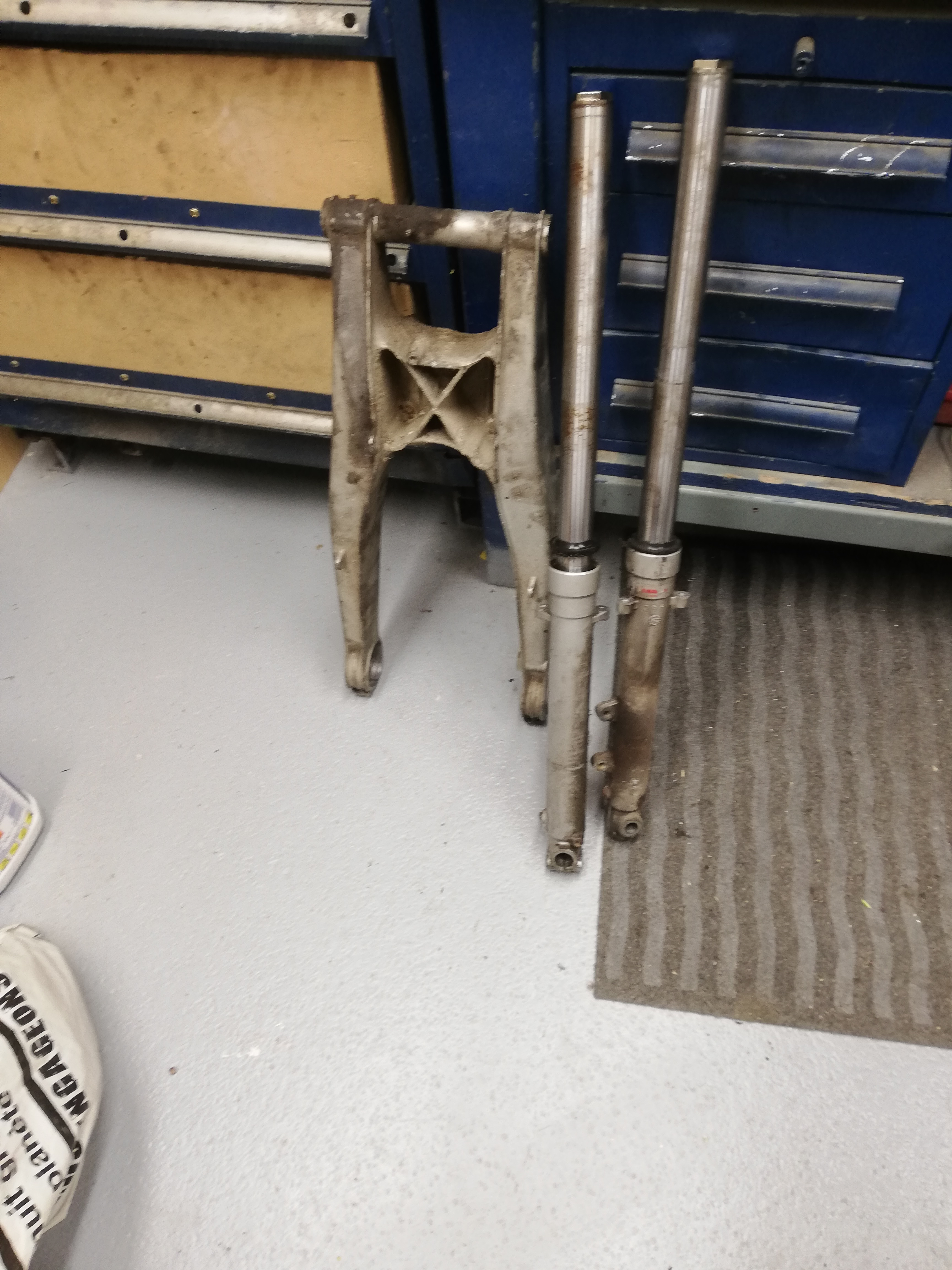

démontage fini bras Fourche et cadre
quelques photos
quelques photos
- préparation peinture sur le bras
- IMG_20190810_184608.jpg (2.31 Mio) Vu 44931 fois
- IMG_20190810_172901.jpg (3.91 Mio) Vu 44931 fois
- IMG_20190810_113601.jpg (4.37 Mio) Vu 44931 fois
- IMG_20190810_104254.jpg (3.44 Mio) Vu 44931 fois

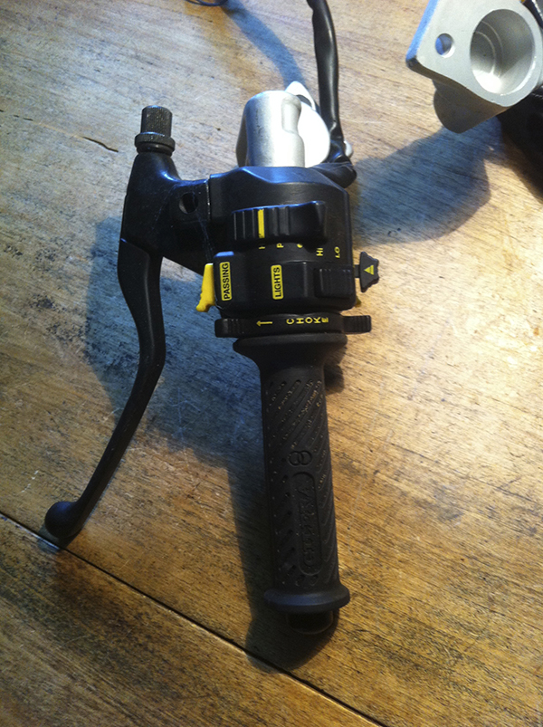

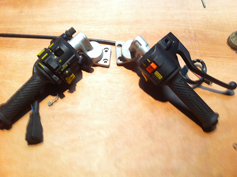

Si tu veux j'ai ça.
- MX1 MXR.JPG (187.26 Kio) Vu 44914 fois

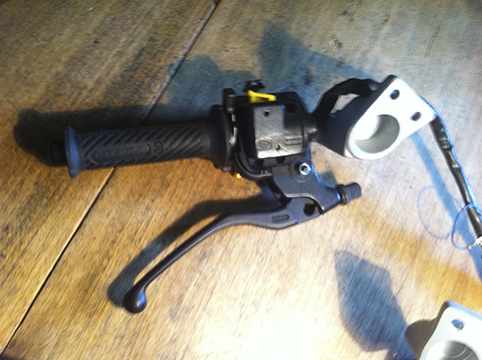

me revoilà
alors merci pour l'info pour l'huile et merci a juju pour la quantitée d'huile
Franck je n'en suis pas encore au guidon ,mais ça a l'air tout neuf alors je suis preneur si pas trop chère

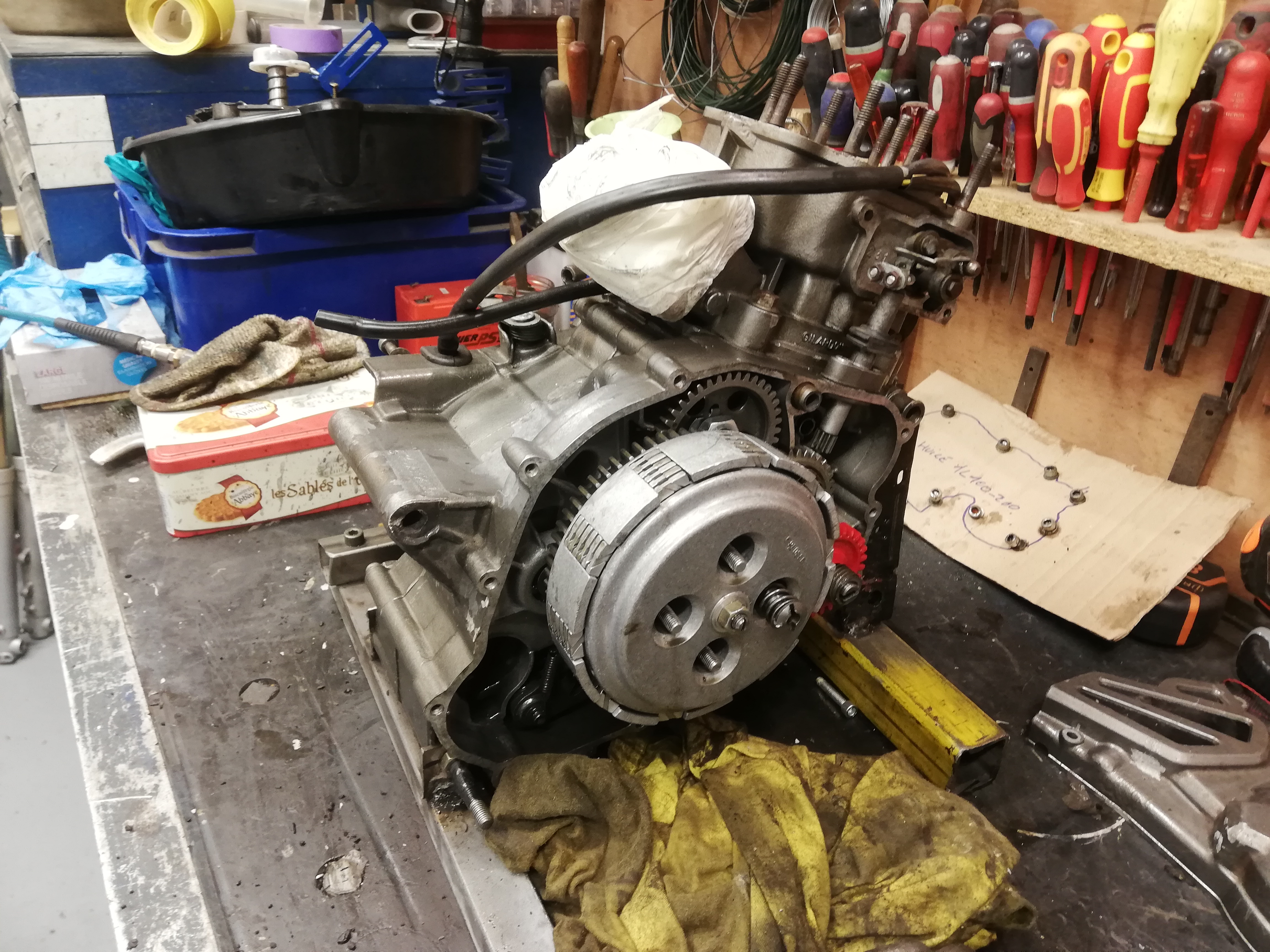

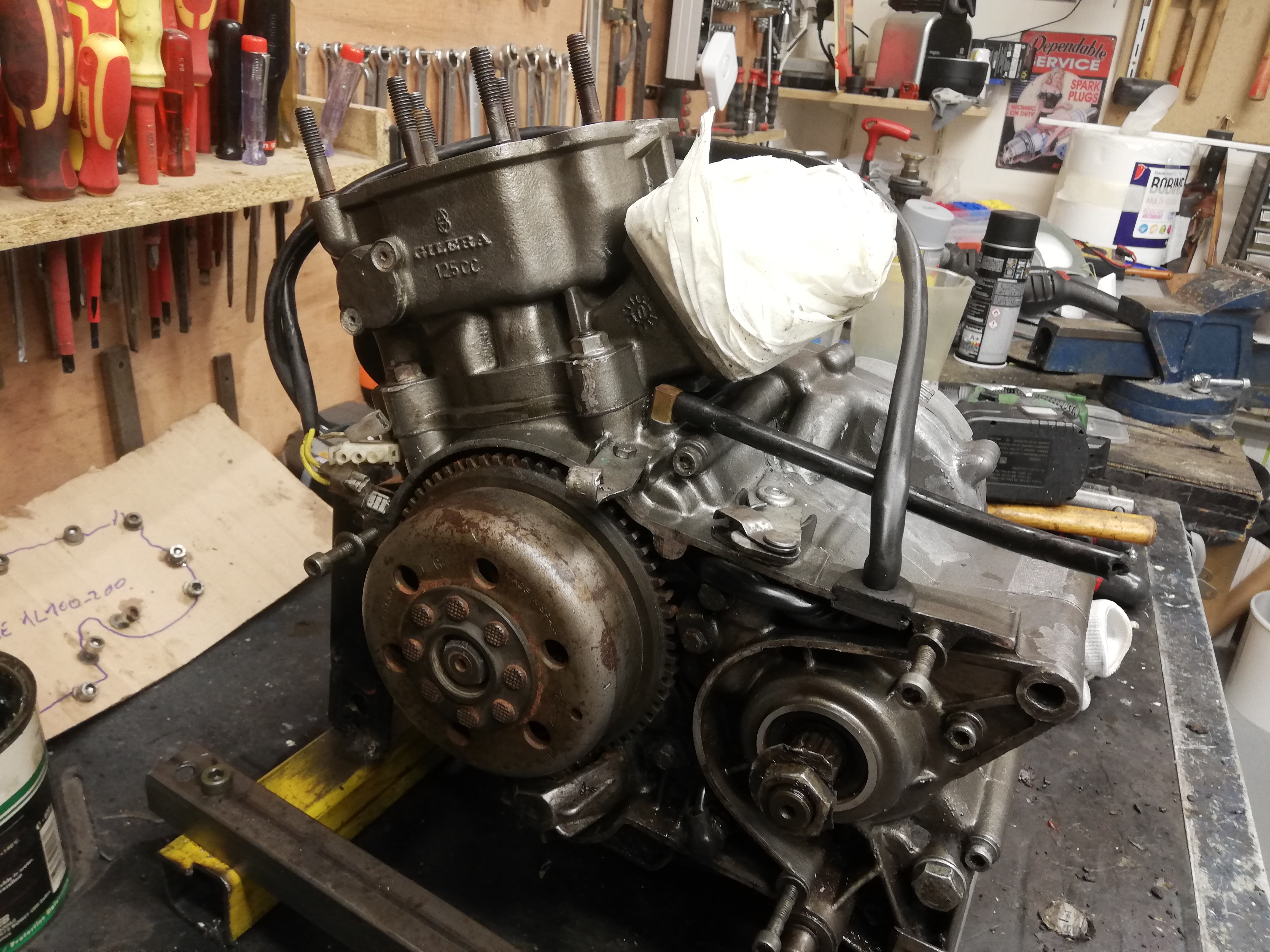

aujourd’hui c'est atelier peinture et démontage moteur et fourche et le démontage est toujours surprenant j'ai trouvé un fusible dans la boite a clapet !!!!!!!!
me revoilà
- IMG_20190811_150923.jpg (3.84 Mio) Vu 44910 fois
- IMG_20190811_150912.jpg (4.21 Mio) Vu 44910 fois
- IMG_20190811_142721.jpg (3.46 Mio) Vu 44910 fois
- IMG_20190811_140758.jpg (3.84 Mio) Vu 44910 fois

Les guidons sont tout neuf, il y a tout dessus commande câblage leviers et le prix sera club

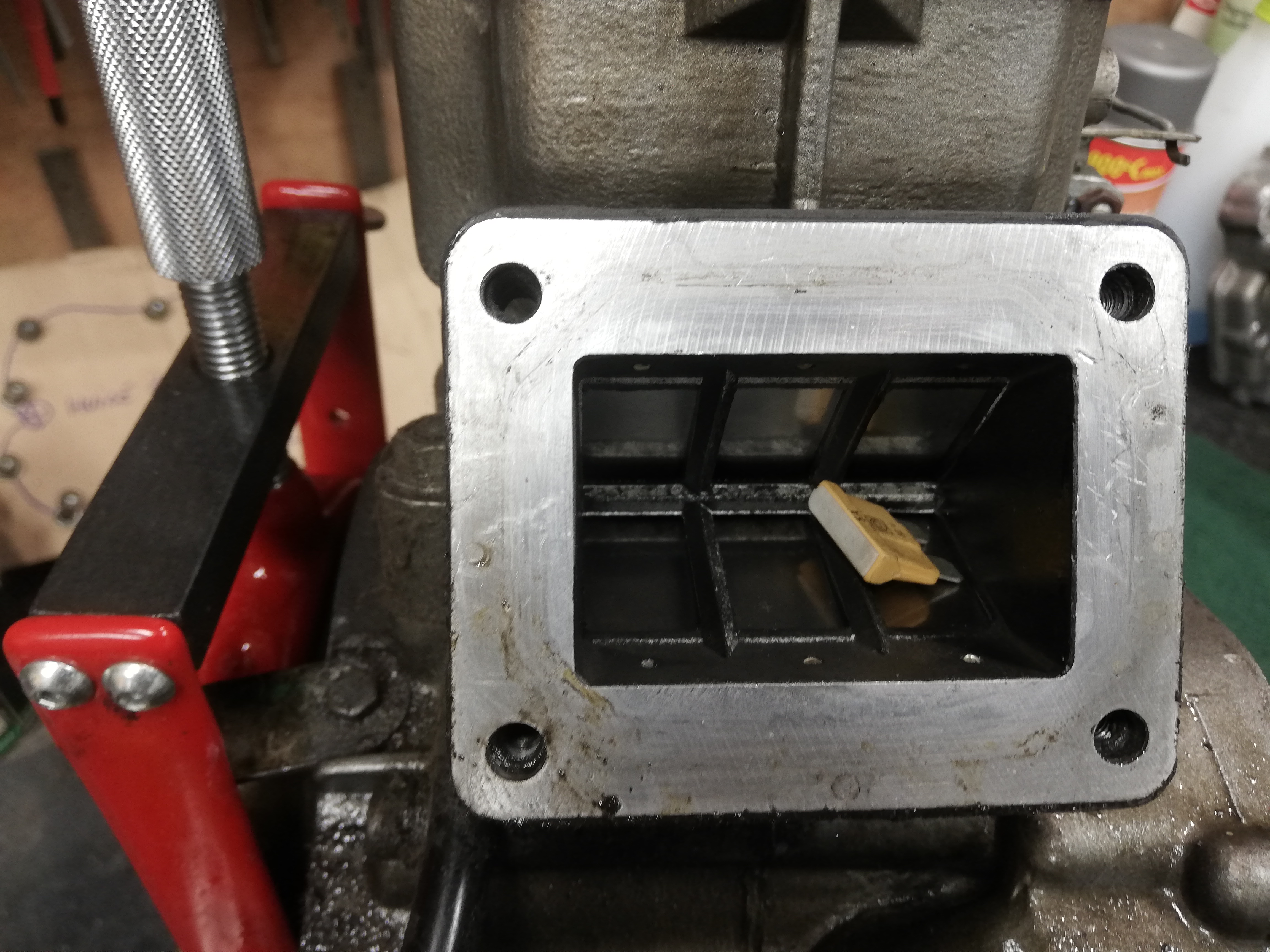

LAURENTB22 a écrit : aujourd’hui c'est atelier peinture et démontage moteur et fourche et le démontage est toujours surprenant j'ai trouvé un fusible dans la boite a clapet !!!!!!!!
La peinture du moteur n'a pas l'air trop ripou .... ce qui, en général, est une spécialité des Italiennes !
Si tu démontes la valve à l'échappement, je veux bien que tu fasses des photos ?!

oui le carbu étais en place donc je ne vois pas comment un fusible est arrive la
merci pour les infos levrier noir j'ai commandé de la 15 w chez ipone
comme je pense changer le piston je vais surement démonté la valve alors je ferais des photos d’ailleurs si quelque peut me dire si c'est encore possible d'acheter un piston et si quelqu'un a la cote du piston moteur d'origine

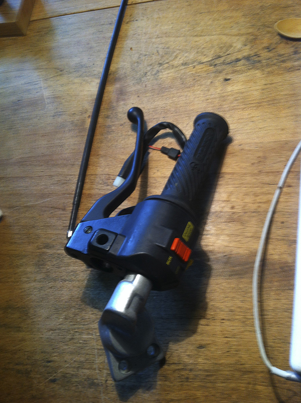

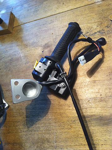

je te met les photos là .
Ils ont pris un peu la poussière je sort la soufflette demain.
- Dessus
- guidon gauche MXR.jpg (493.71 Kio) Vu 44880 fois
- dessus
- Guidon droit MXR.jpg (449.54 Kio) Vu 44880 fois
les dessous
- gauche.jpg (193.07 Kio) Vu 44880 fois
- droit.jpg (246.21 Kio) Vu 44880 fois

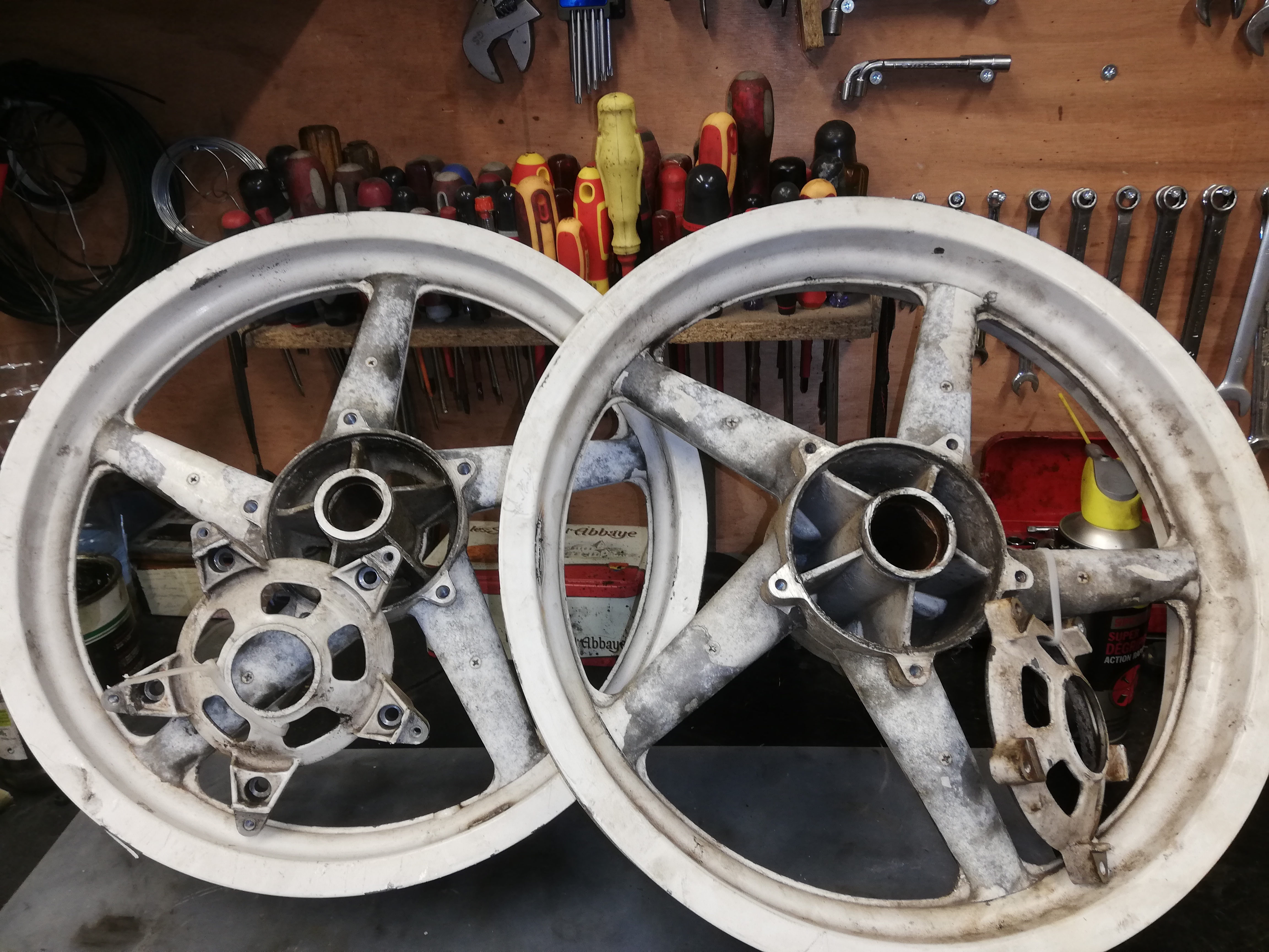

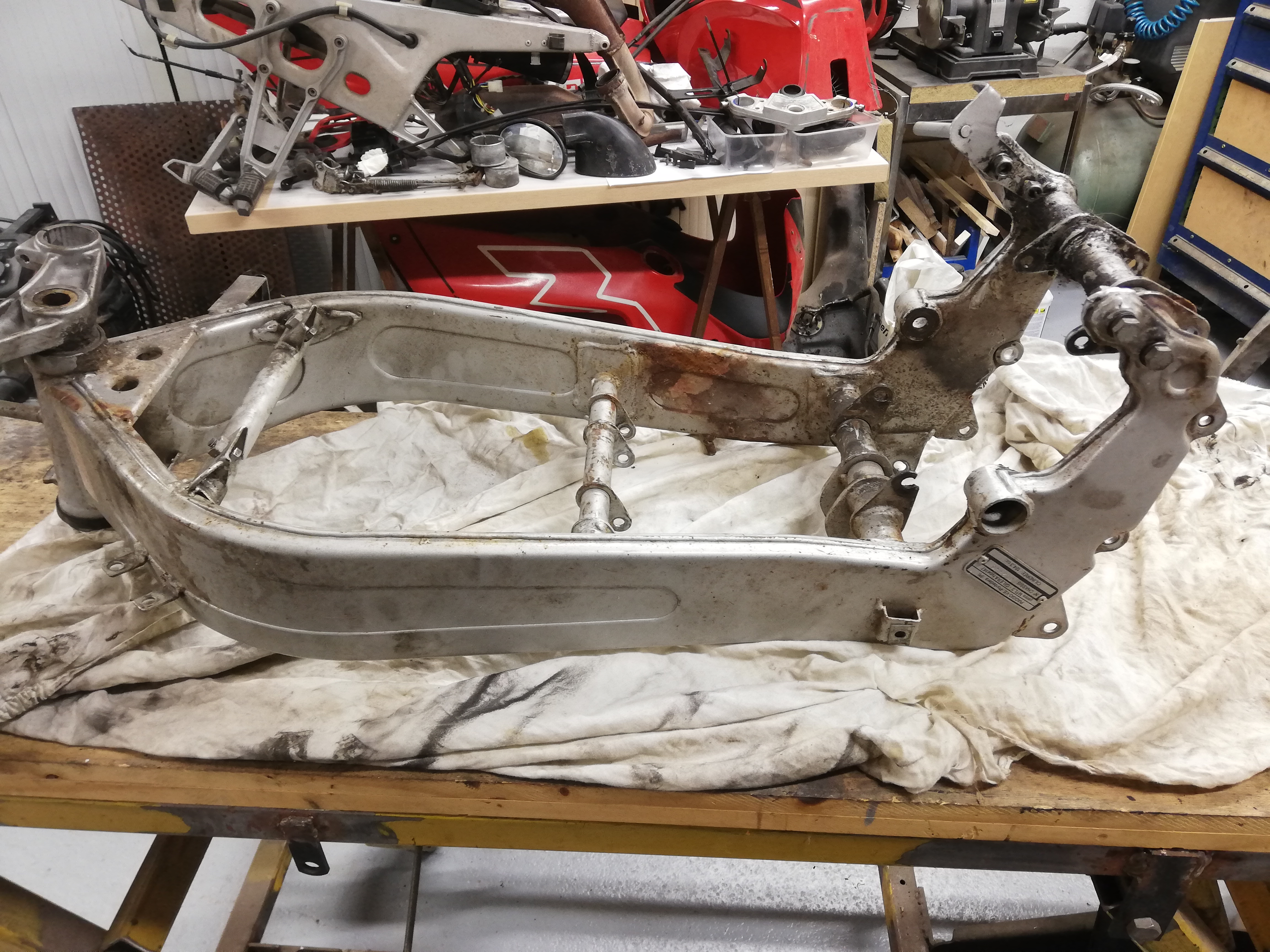

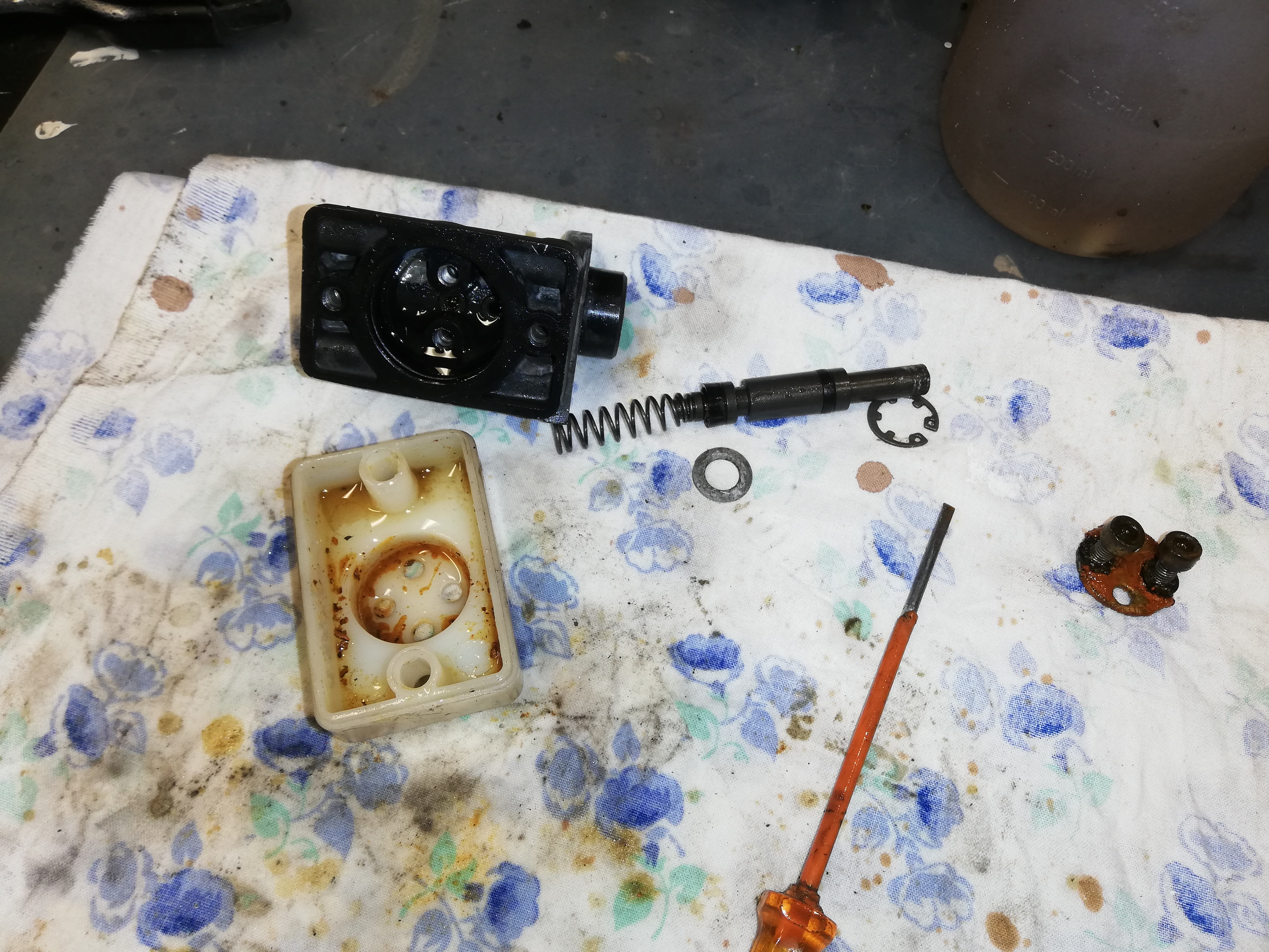

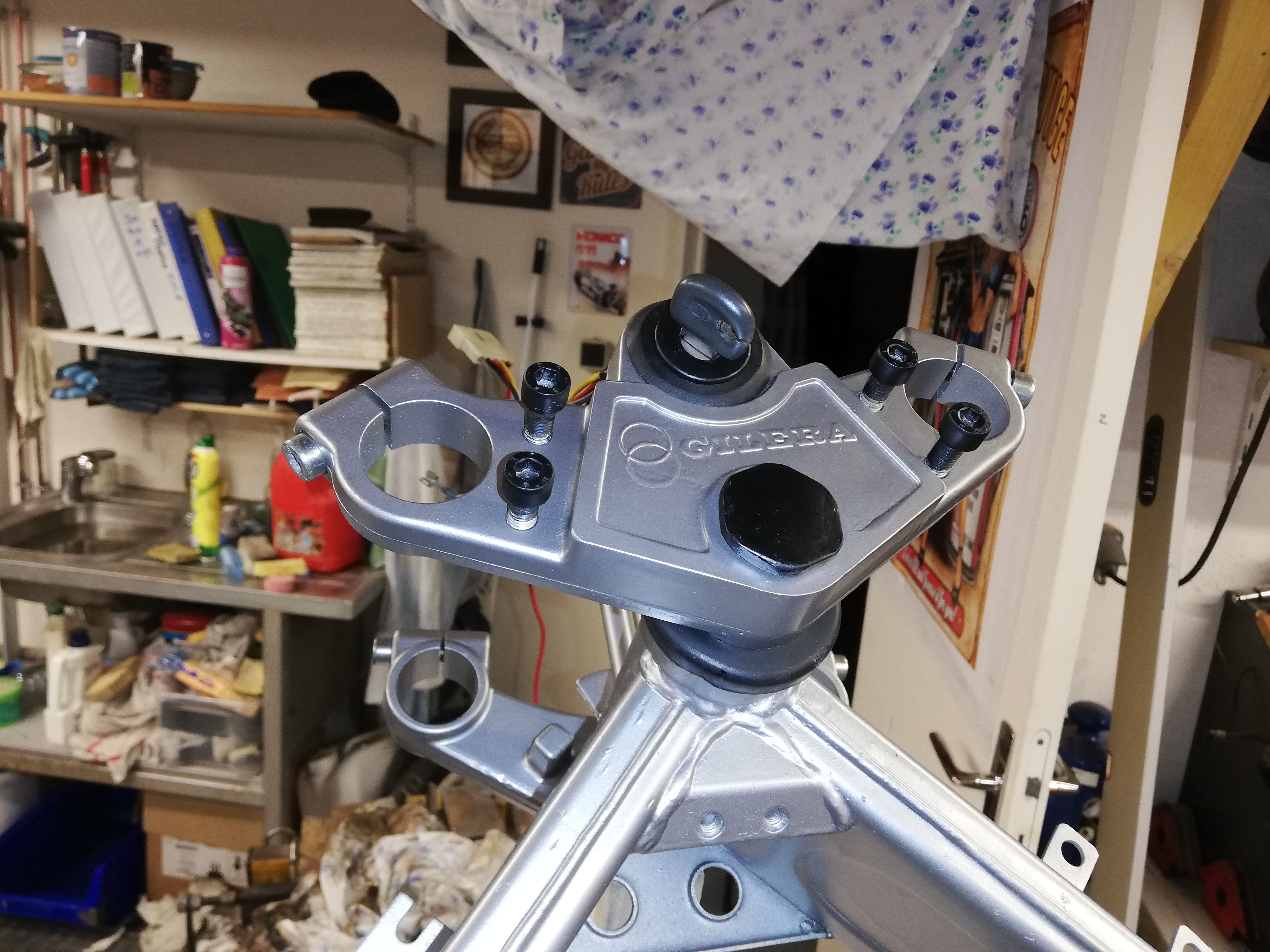

de retour encore quelques photos

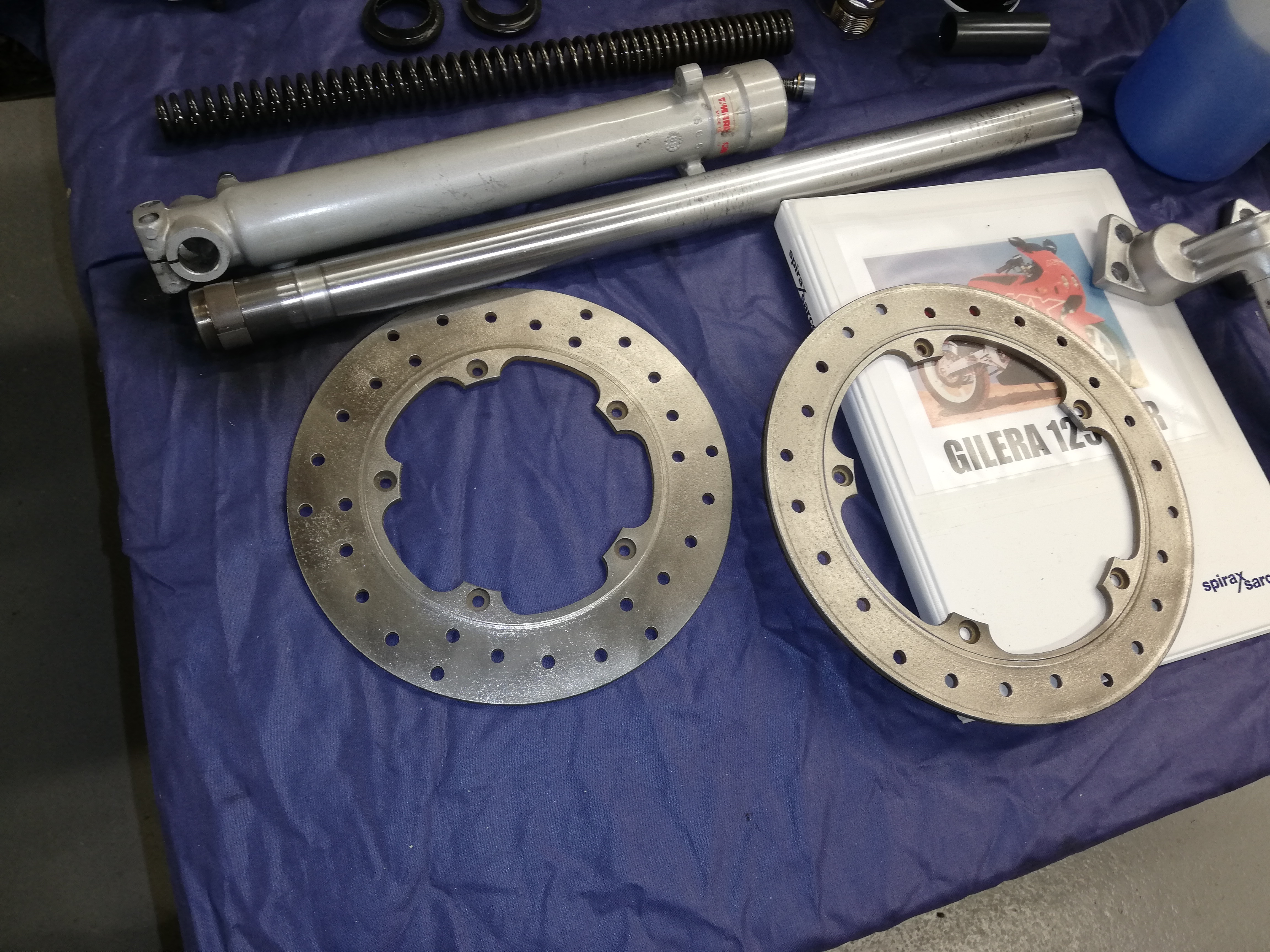

- une paire de jante a sabler qui n'en veut !!!!
- IMG_20190817_140505.jpg (3.87 Mio) Vu 44821 fois
- démontage complet du freinage av et ar complètement bloqué
- IMG_20190816_112711.jpg (4.98 Mio) Vu 44821 fois
- les disques ont été dérouillé avec du vinaigre blanc a 14%
- IMG_20190816_111006.jpg (4.61 Mio) Vu 44821 fois
- démontage de la fourche
- IMG_20190816_110951.jpg (4.33 Mio) Vu 44821 fois
- cadre en remontage
- IMG_20190816_110932.jpg (4.06 Mio) Vu 44821 fois
