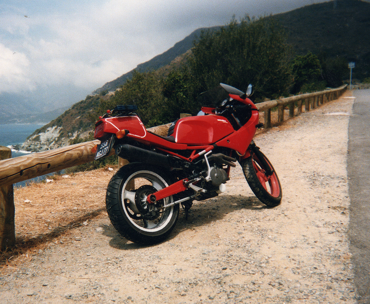

Re: Couronne SATURNO.
Une petite photo de mon séjour en Corse en Juin Juillet 98 en corse avec ma première Saturno.
- 1 Corse 07 19980 copie 2.jpg (1.78 Mio) Vu 48893 fois
