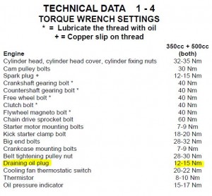

Tu as cassé le bouchon à 10Nm ?? c'est quasi impossible, une vis de 6 résiste à 10Nm largement.
Et la préco est même plus forte: 12 à 15Nm.
=> Normalement à 10 Nm rien ne doit t'arriver....

C'est impossible de "casser" un bouchon de vidange, au pire foirer le filetage ?!! Quand tu dis cassé, tu veux dire que la partie métallique (filetage) et la partie plastique (crépine) se sont désolidarisés ?
