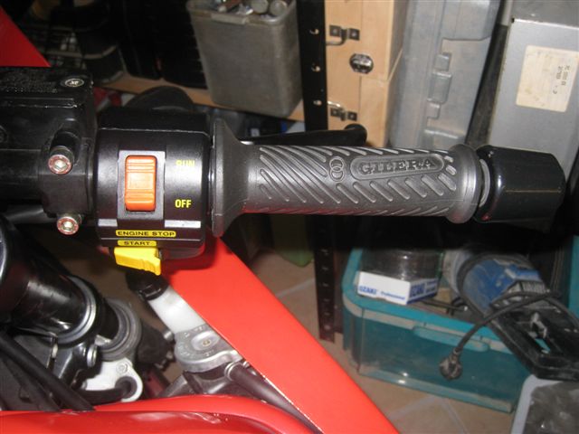

Voila la poignée d'origine (rotation 100 °)
poignée origine
poignée origine

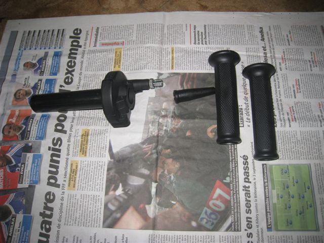

Voila la nouvelle poignée
domino tomaselli
domino tomaselli

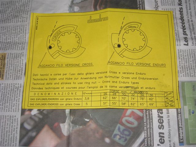

cette poignée propose 2 tirages
2 positions
2 positions

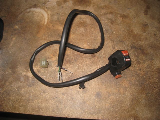

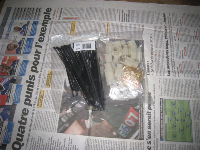

Il faut aussi un nouveau comodo, celui que j'ai trouvé est un comodo de transalp (20€ dans une casse)
comodo transalp
comodo transalp
Pour installer le comodo il faut des cosses
J'ai trouvé ca sur le site equipmoto ce sont des connecteurs de japonaises qui ne sont pas les memes que les gilera
il faut donc changer des 2 cotés
cosses et rizlans
cosses et rizlans

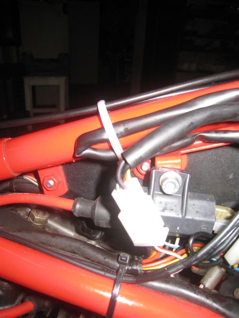

Voila la nouvelle connexion

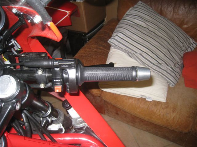

et voila le résultat final
Mes impressions
Ca envoit mieux (rotation env 75° position cross) et on perd pas en controle ce qui me convient parfaitement
pour l'usage que je fait de la bécane (attaque sur petites routes sur 50/100 km)
le tirage est ferme mais pas de changement sensible avec la poignée d'origine
j'ai changé les embouts de guidon pour des plus légers et il n'y a pas de dégradation de la tenue de route
meme sur mauvais revetement (mais j'ai basculé la moto un peu sur l'avant)
les nouvelles poignées sont plus fines et donnenet un meilleur ressenti des commandes en revanche j'ai plus de vibrations dans les mains
concernant le montage
j' ai branché le comodo avec un connecteur 4 cosses et je serai donc emmerdé quand il faudra démonté le CDI
(je rajouterai une cosse)
