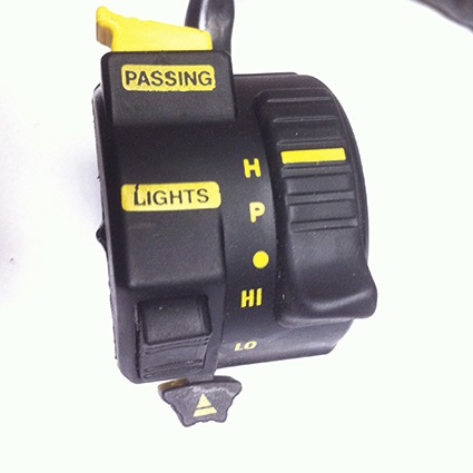

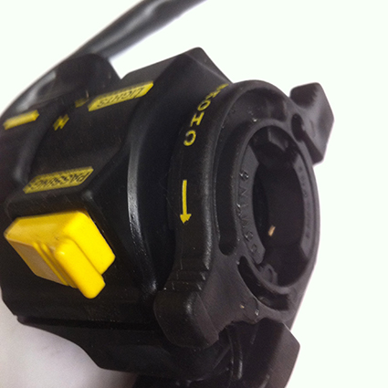

Bien j'ai désossé un des guidon de SP01 la commande starter est indépendante, elle vient se coller sur le côté et se bloque grâce à un petit trou carré, c'est simple et de bon gout.
Le commodo est identique à celui du NW et des saturno, seul change la longueur des fils.
Ce n'est pas difficile de les dessouder et de remonter les câbles du faisceau de NW ou de Saturno
tout ce démonte et a facilement accès à l'intérieur.
Photos
Photos
- Starter 2.jpg (112.78 Kio) Vu 8343 fois
- Starter 1.jpg (106.48 Kio) Vu 8343 fois

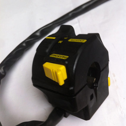

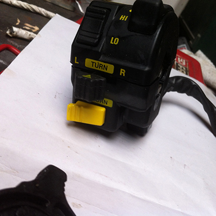

Comodo Nu
Pour le price je te met un MP
- comodo 2.jpg (144.9 Kio) Vu 8343 fois
- comodo 1.jpg (32.25 Kio) Vu 8343 fois
Re: probleme
ok merci pour les précisionsFranck Lagaroje a écrit :Les 650 BM c'est des truc moches comme toutes les BM mais en plus elle sont équipé d'un monocylindre construit par Rotax presque le même que sur les Aprilia Pegaso, D'ailleurs ça doit être la même bobine aussi sur ces chiottes là,
Seul différece entre ces moteurs c'est que sur les Aprilia il y a une culasse 5 soupapes Radial et le BMW 4 en toit.
et pour le commodo tu me dis quoi?
