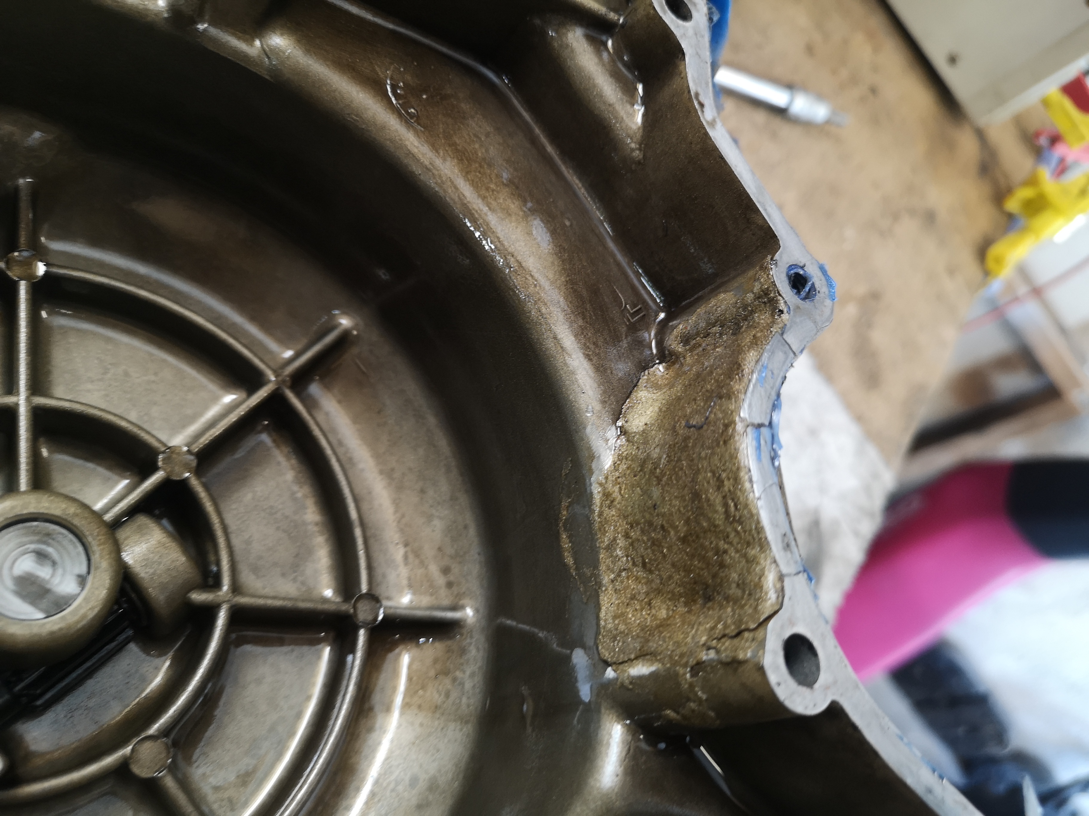

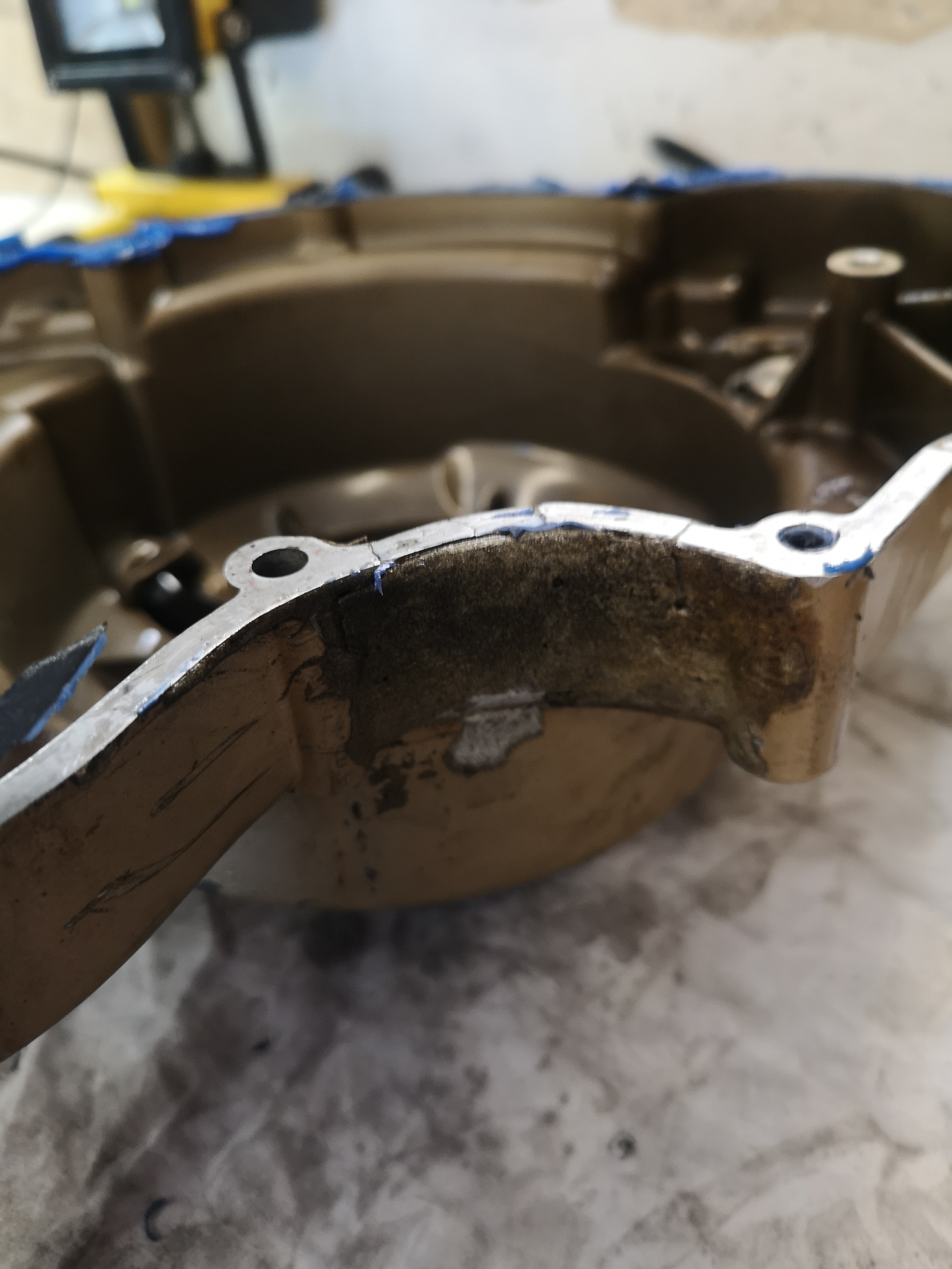

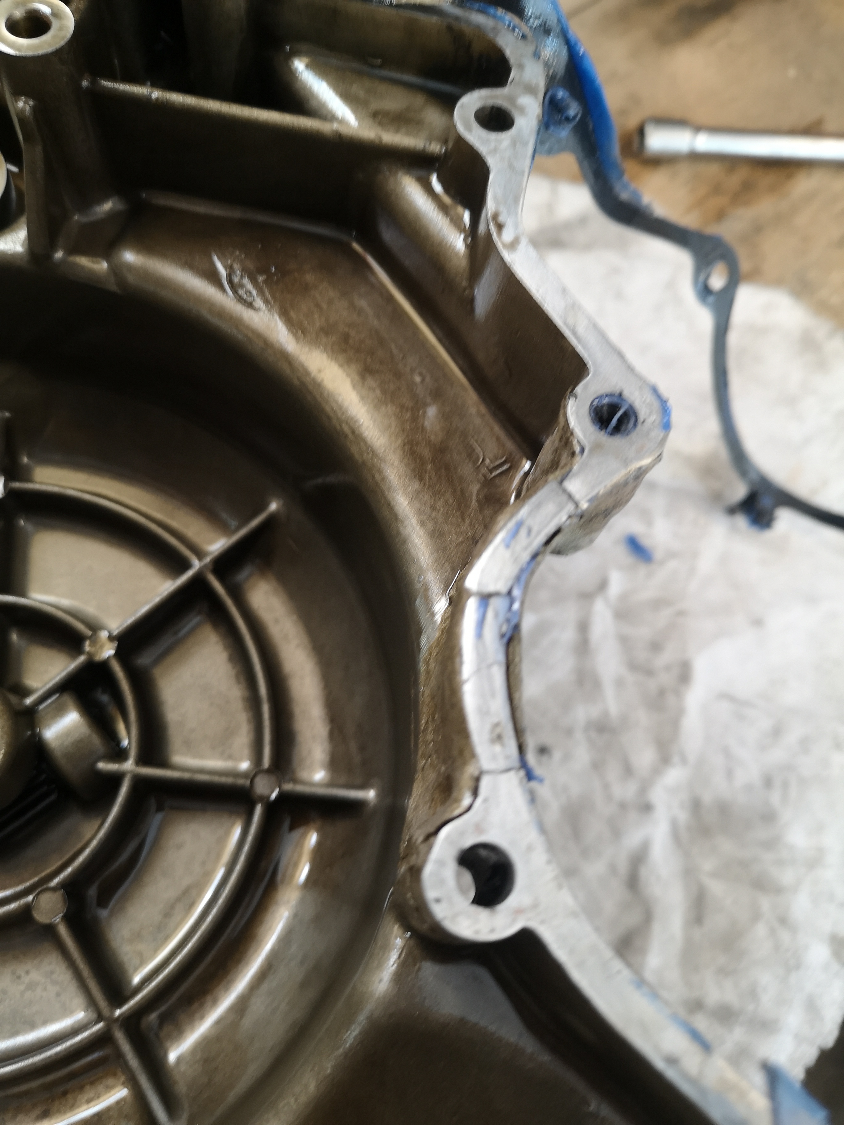

Suite au démontage du carter, j'abandonne l’idée de la soudure !
Il est explosé sur le bord du joint voir photos..
Je me demande d’ailleurs comme une casse comme ça est possible ?

à mon avis, il a eu un probleme de kick
Re: Carter Embrayage
Ce n'est pas du tout près du kick, si ? C'est plutôt vers le dessous, à l'avant du carter.

Oui c'est autour du filtre à huile..
Peut être un filtre trop serré et un démontage à la bourrin..
En tout cas merci à Franck pour sa proposition de carter mais j'ai trouvé vers chez moi un gars qui avait un moteur complet donc vu la rareté des pièces j'ai acheté le moteur sauf que le carter est couleur alu et pas doré..

Normal, les carters de cette couleur sont en magnésium, + fragiles que les gris. Normalement, on monte les arbres de kick dans des carters gris.
