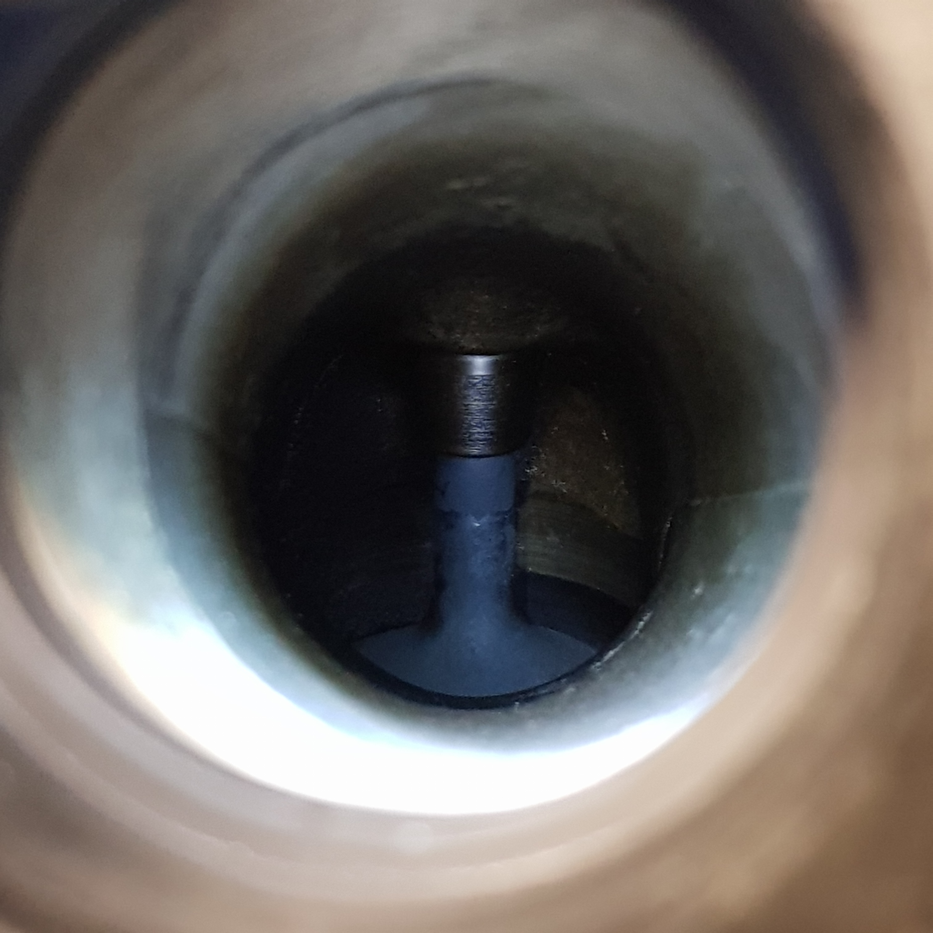

2/ Apres verification du dit carbu suite a une mauvaise panne( la vis du palonnier du boisseau desserrée, donc blocage au niveau de la retombée de celui ci = GROSSE FRAYEUR :o  en plus sous la pluie!), j'ai regardé les conduits d'admission.Celui de gauche coté batterie ,donc coté corps maitre = sec jusqu'au guide de soupape, et celui de droite coté depression , assez gras au debut puis bien gras noir au niveau du guide de soupape. Normal ??? .Je dois preciser que je roule sans boitier a air uniquement des grilles de protection .

Tout d"abord, la coloration différente des conduits est normal. Si tu étais toujours poignée dans l'coin (genre utilisation piste) avec les deux corps ouverts, les deux seraient propres mais dans le cas de ce carbu, celui qui fonctionne à dépression ne s'ouvre que très peu en utilisation courante.

Au fait concernant la precedent question sur la coloration du conduit admission coté embrayage, j'ai exactement l' etat representé sur cette photo trouvé sur notre forum....l 'autre coté etant nickel
Re: CARBURATEUR
Pour le conduit, ça parait bien !
