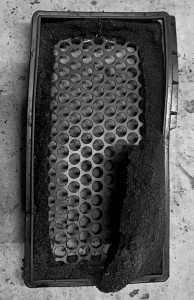

J'ai voulu faire rouler mon RC 600 A cette semaine. Démarrage facile, comme d'habitude. Pourtant, elle n'avait pas roulé depuis au moins 6 mois. Je pars, je fais 100m, elle cale. Je redémarre, je refais 100m, elle cale. Et ça continue comme ça. Retour au garage. Pour démonter le carbu, j'ouvre la boîte à air. Surprise ! La mousse du filtre est presque entièrement bouffée. J'ai jamais vu ça. C'est une bécane que j'ai retapé en 2012, et qui a roulé 2 ou 3 fois par an. Vous avez déjà vu ça. ? En ouvrant le carbu, le petit filtre du puits était couvert de mousse du filtre. J'ai tout nettoyé. Y a plus qu'à remonter et tester.

Si c'est le filtre d'origine c'est normal, c'est comme ceux des Saturno ils se désagrège d'un seul coup sous l'aspiration.

le circuit éléctrique avant derrière le carénage avait été bouffé par des rongeurs (fil a nu et court circuit)
qui avaient bouffé aussi filtres et autres .et surtout niché .
Regarde pour ton filtre si ce n'est pas le cas .
car le plastique et la mousse les attirent

Ce qui attire les rongeur c'est les isolants de dernière génération fabriqué à partir de végétaux, pareil pour les filtres.
Pour les Gilera qui ont plus de 30 ans il n'y a pas de problème de ce côté là, du moins à ma connaissance parce qu'elles ont encore des isolant fait avec des produits pétrolier.
En revanche les filtre Gilera d'origine se décompose tout seul au bout d'un certain temps, ça m'est arrivé sur ma Saturno acheté en 2009 qui avait moins de 3000 km il a tenu quelques milliers de km et puis un jour le moteur en a avalé un bout. Toi qui a acheté il y a peu de temps une Saturno vérifie que toun filtre n'est plus celui d'origine, c'est une cacasse en forme de tente canadienne avec une mousse gris antracite.
A remplacer très vite par le filtre KN qui monte sur les Guzzi le Mans. Rf du filtre KN pour les Saturno MG 0001
