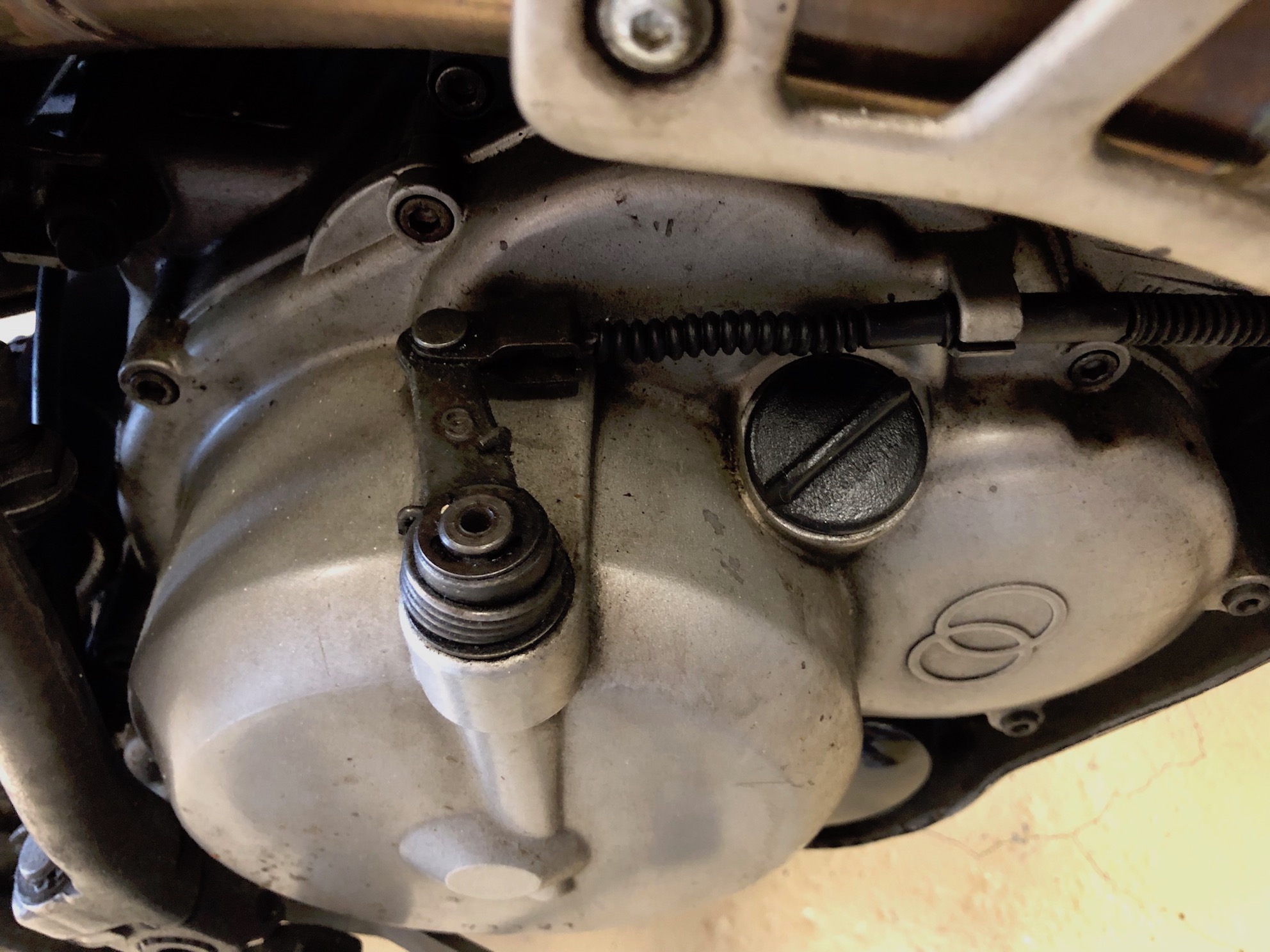

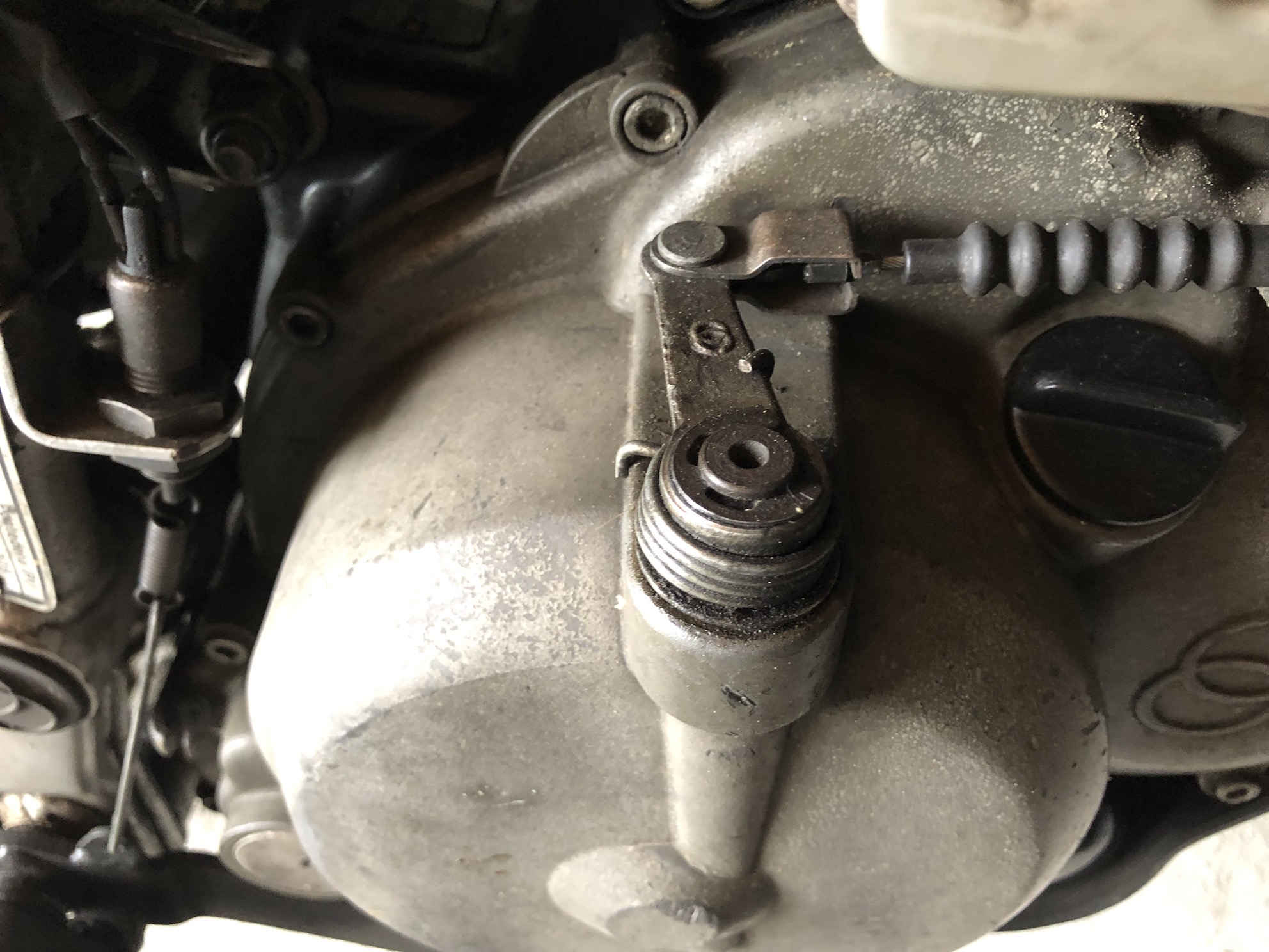

Je pensais aussi à la position du levier de commande sur le carter, tu peu me faire une photo? que je compare.

Photos de deux moteurs de NW , le levier est exactement dans la même position dans les deux cas, orienté vers la vis du carter.

C'est pareil sur ma moto.
