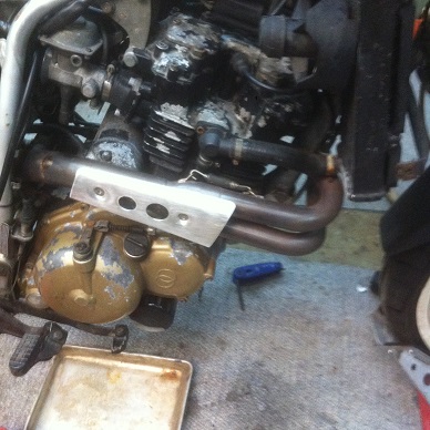

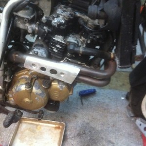

J'ai déjà customisé le par chaleur sur les sorties d'échappement. ça m'a amusé, Y pu ka le polir

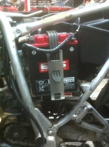

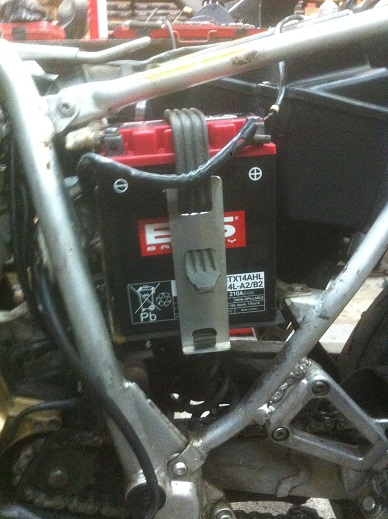

bon pour le moment je n'en suis pas à tester la consomation, hier j'ai fabriqué une sangle pour fixer la batterie qui tenait grâce à un bout de cambre à air de vélo et du fil électrique rigide. Tout à l'heure j'ai passé un coup de taraud dans les inserts du réservoir qui servent à fixer la carrosserie, il était impossible d'y rentrer des vis. il faux encore démonter le réservoir, car il y toujours cette fuite, en plus je pense que le robinet de gauche (le second) et mort aussi il va falloir attraper celui de l'autre moto.

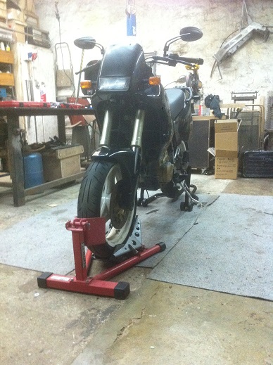

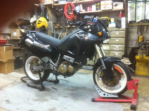

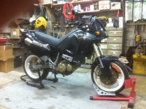

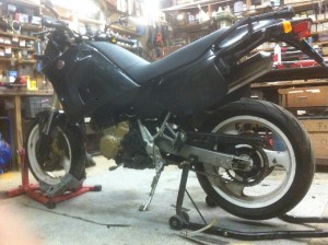

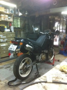

Une foi tout remonté elle n'est pas si mal cette moto, il y a bien quelque détail qui clochent mais c'est des détails.
