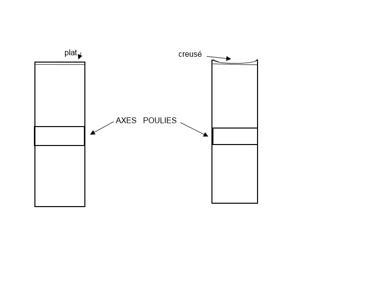

J'ai besoin de vos avis ; je regardais des poulies AAC et je m’aperçois que deux d'entre elles n'ont pas les dentures droites ..
j'ai fais un dessin en exagérant le creux

C'est qu'elles sont usées, dans ce cas il va falloir probablement les changer.
ça serait intéressant d'avoir une idée de la profondeur du creux, comme ça je pourrais comparer au mienne qui sont monté sur mon moteur de Saturno démonté.

J'ai pris le temps de faire les mesures ; profondeur de 2.16 mm pour la poulie normale et 2.08 pour l'autre .

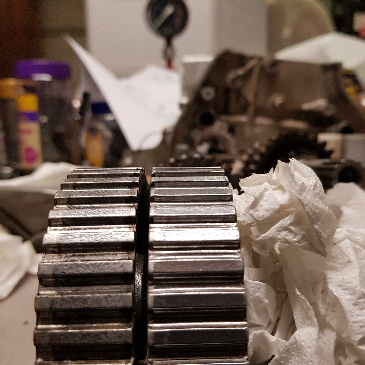

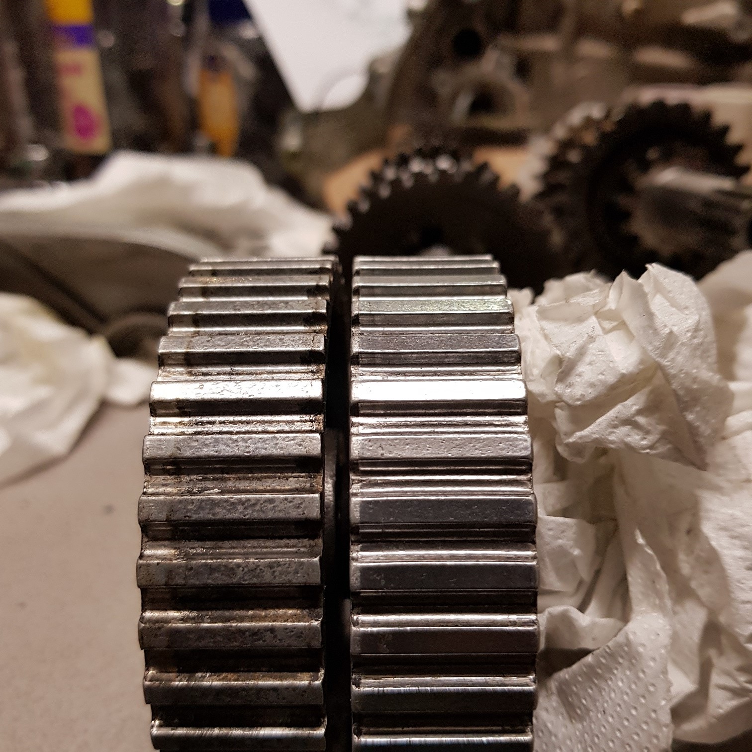

Devinez quoi : j'ai pris une courroie neuve ce soir et j'ai regardé le jeu de celle-ci sur les poulies
Et bien c'est sur la poulie creusée que la courroie ne bouge pas d'un poil .
en sachant qu'elle est censée avoir 15000kms et l'autre ( 28000 kms mais çà c'est le compteur )
Regardez bien l'état de surface des dents ; est ce que les poulies neuves sont juste moulées , ou est ce l'usure qui
provoquerait les aspérités avec les poussières et autres sous la courroie ?
- 20201029_193657.jpg (565.27 Kio) Vu 36313 fois
- 20201029_193709.jpg (602.38 Kio) Vu 36313 fois
- Messages : 4052
Re: Pompe à huile
Sur les photos, celle de droite est la "creusée" et celle de gauche (un peu plus sale et rugueuse) est la "non usée" ?
- Messages : 7642
Re: Pompe à huile
Oui celle de gauche est la neuve.
- Messages : 4052
Re: Pompe à huile
Franchement, la différence est tellement minime que ça peut simplement venir de la fonderie d'une série à l'autre et ça m'étonnerait fort que ça pose problème.
Je m'attendais à une poulie complètement creusée, ce qui n'est pas le cas. La seule chose à vérifier est qu'il n'y ait pas de jeu entre les deux parties (acier/alu) de la poulie.

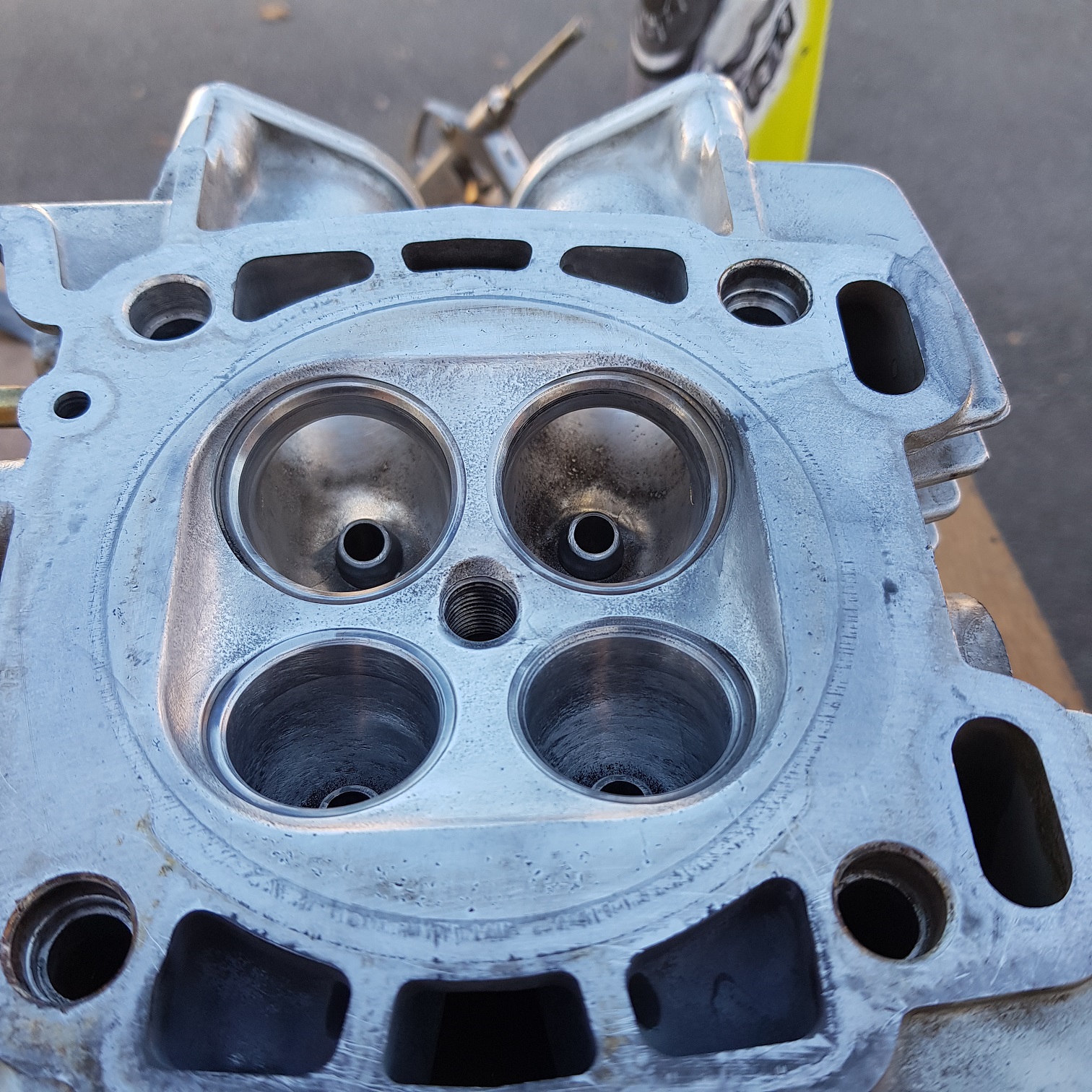

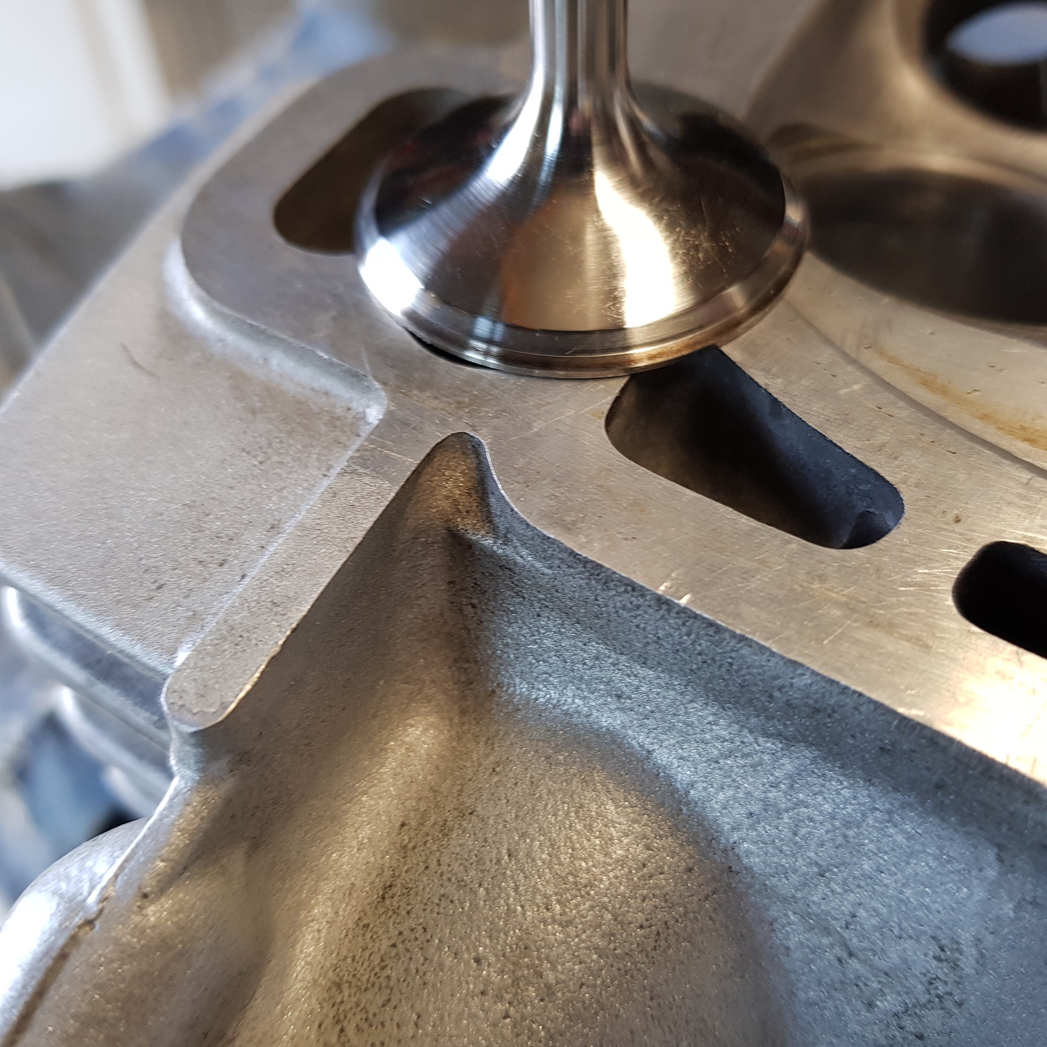

Hier , début de travaux sur la culasse . ça s'annonce plutôt bien . comme j'ai pas enlevé les guides la finition ne sera pas comparable
à celle du cb350 .

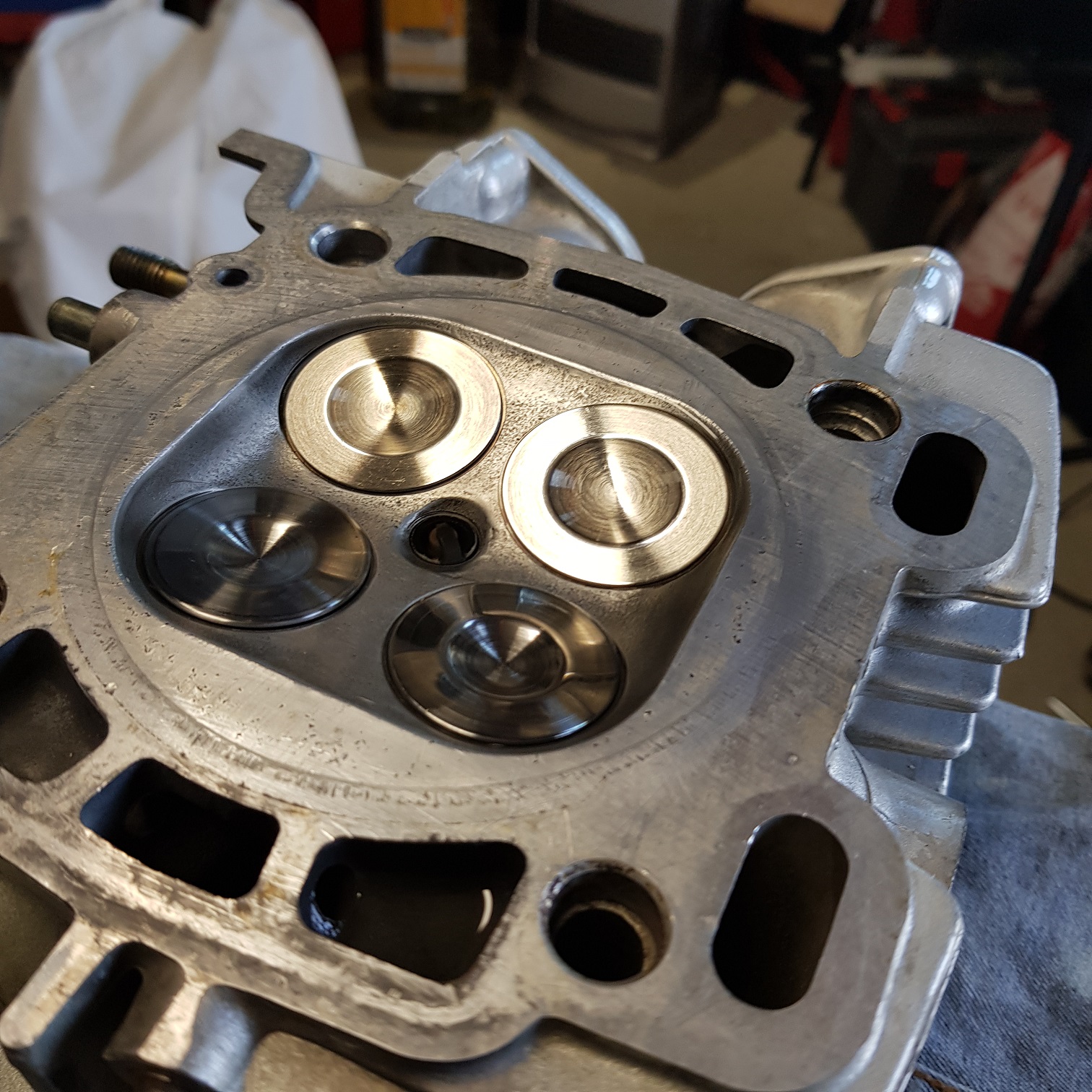

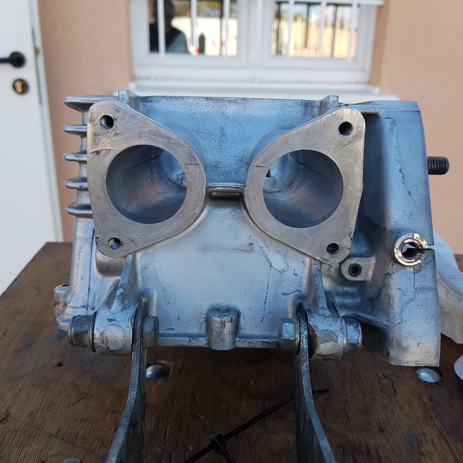

Fini , mais j'ai fait le minimum 8)
