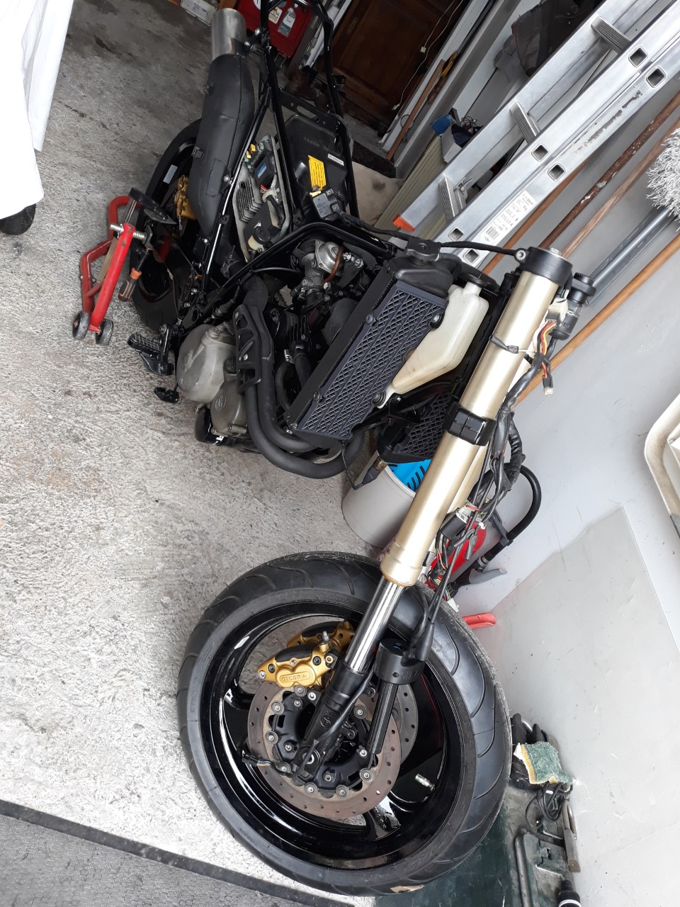

Dis-donc tu mets des messages identiques partout! je vais les fusionner, surtout que je ne vois pas le rapport entre tes fuites et tes photos :?:

c est pour attirer l'attention :lol:
Re: PB CARBURATEUR
Posté : jeu. 13 févr. 2020 23:30
ce qui attire mon attention c'est la moto cachée derrière :mrgreen:
