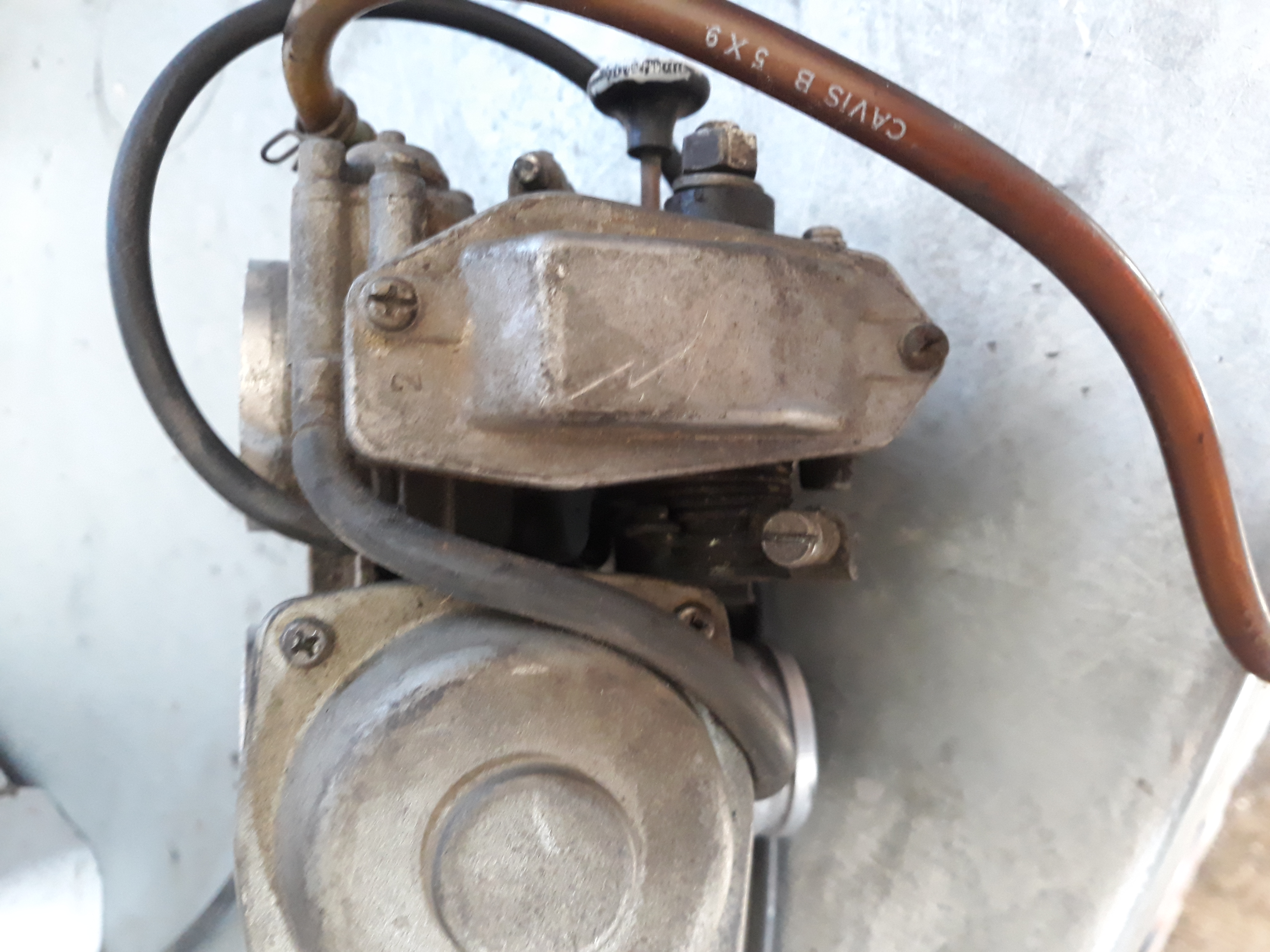

Voila solutionné pb durites, pb allumage ( masses du circuit) maintenant reste a solutionné le pb essence doit on amorcer le carbu suite a sa remise en en place? Doit t il y avoir de l'essence dans la durite de liaison entre les 2 corps?
Ou trouver le principe de fonctionnement de ce carburateur?
Merci pour votre aide

Il y a deux durites entre les deux corps, une durite d'alimentation en essence (la plus plus grande) et une toute petite droite de dépression. Ces durites étant noires d'origine, visuellement rien de probant , mais j'imagine que l'essence passe dans la grande .
Assures toi du niveau de cuve, sinon, le "Start pilote" est assez efficace pour un redémarrage.
Pour le principe de fonctionnement du carbu, essaies de te procurer de la doc Yamaha (revue tech ou autres) sachant qu'il a été monté sur plusieurs modèles de la marque.

Qui pourrait m expliquer le principe des durites de droite( les2) et celle de gauche , ce croisement ?
Et le fonctionnement de ce carburateur de type "DOUBLE CORPS" :?:
