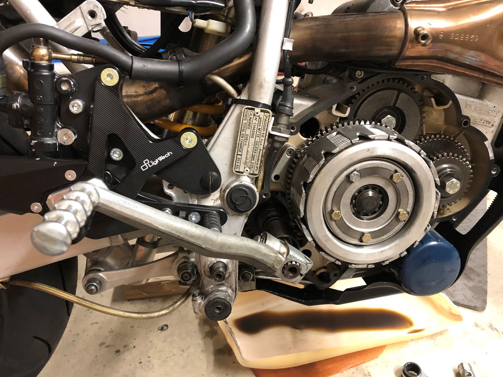

c'est bon,  le moteur n'est pas bloqué, uniquement le kick.j'ai essayé de sortir le mécanisme mais ça ne semble pas passer sans démonter l'embrayage?
Re: le kick ne descend plus
Pour démonter le mécanisme de Kick, c'est assez simple, tu sort le carter, et tu tire sur l'arbre. Rien de compliqué. c'est plus délicat à remonter.
Mais avant de faire ça regarde si ce n'est pas le câble de commande du lève soupape qui déconne.

J’ai sorti le mécanisme, rien vu d’anormal, tout remonté et ça marche nickel mais je n’ai pas compris où était le problème...
Cool ! dommage de ne pas avoir vu ce qui merdait, c'est un peu frustrant . Peut être un peu trop de jeu de l'axe ou une autre pièce qui peut se résorber en montant une rondelle de calage ?!!
En regardant le mécanisme de plus près, (il se trouve que j'en ai un sous main de démonté) je ne vois pas comment une rondelle pourrait d'une part ce glisser autre part qu'à un des deux bouts, et d'autre part en en quoi ça pourrait faire autre chose que bloquer le système une fois le carter serré.
