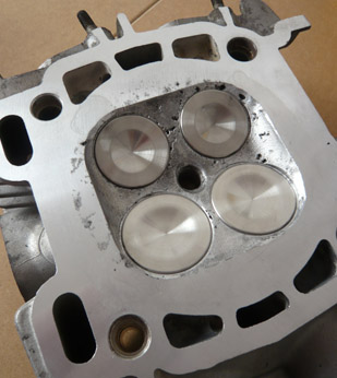

A propos de réfection de culasse, celle de mon Nordy n'était pas brillante (un peu bombardée), à l'occasion de la pose des nouveaux guides GCF et du rodage de soupapes (GCF). On a fait une recharge du plan avec un surfaçage. Bilan c'est tout beau et pas de modification de la compression... euh... normalement. :shock:

Ce qu'on voit de noir sur la photo, c'est des trous ? Ils m'ont l'air bien balèzes, ça risque pas de provoquer d'autres dégats, ça ?

par Lilian
Non, il n'ya pas de risque d'arrachement de matière, ça va juste s'encrasser et augmenter le taux de compression d'un quart de poil de mollet de fourmi cycliste.

par Romain
Les trous en questions, il y en avait également en bordure du plan, et c'est cela qui a été rechargé. reaire le plan de joint n'aurait pas suffit à tout rattraper.
