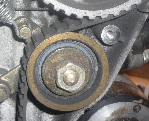

C’est ma semaine aux questions. En truc un turlupine au sujet du galet tendeur : dans quel sens l’on doit le mettre.sur les photos du post de « jafouille »et sur mes moteurs il est dans ce sens et sur les micro fiches il est dans autre sens.Regarder l’espèce de lèvre ou de guide que fait l’extrémité du galet un coup il est à l'interieur et sur la micro fiche il est à l'exterieur.

Sur mon RC, la lèvre est à l'extérieur.

Pour ma part j'ai toujours vu comme sur la photo l'épaulement a l'ntérieur, les poulies font systématiquement partir la courroie vers le moteur.

sur ma RC il est monté comme ça et je suis pratiquement sur que ce moteur n'avait jamais été ouvert

Sur 3 derniers moteurs démontés (2 NW et 1 RC) tous etaient à l'ext comme sur microfiche.
Pour les carbus, il est beaucoup plus rapide de les déboiter des pipes et de les tirer tant bien que mal mais ca oblige aussi à triturer les caoutchous des pipes dans tous les sens et à force, ca les use considérablement.
Donc, pour ma part, et j'ai encore eu à esssayer les 2 techniques aujourd'hui, je prefere faire venir les pipes avec meme s'il est difficile d'acceder aux vis 6 pans qui tiennent ces fameuses pipes d'admission et si c'est beaucoup plus long pour les dévisser et les revisser.
J'ai notamment limer une clé Alen afin de diminuer la longueur de celle ci et de pouvoir mieux accéder aux vis.

Pareil pour moi, il était monté comme ojam. Voici la photo du moulin quand je l'ai acheté. Du coup comme les schémas sont idem, je l'ai remonté ainsi.

Idem, levre à l'exterieur. Pour les carbus, c'est pour ça que j'ai toujours un mal de chien à remettre le manchon de boite à air ?

Moi j'ai l'épaulement vers l'intérieur...

Salut, pour ma part, la collerette du galet est à l'intérieur (coté moteur) ...
