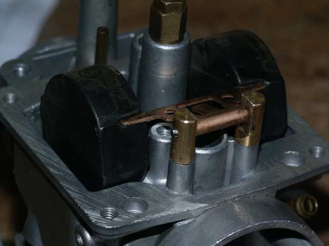

Posté : lun. 2 juil. 2018 20:17
par Joachim
Matthieu38 a écrit :Je viens de casser ce qui tien l'axe du flotteur je suis dégouté, pourtant j'ai pas forcé et en plus je l'avais démonté déjà une fois il y a 5 jour.
sorry for writing in english.
although i live only around 20km from the french border i did not understand anything in french :(
I think repairing the broken stud with epoxy will not last very long.
Why not doing it right ;)
ciao Joachim
Re: Joints torique de carburateur
Posté : lun. 2 juil. 2018 21:40
:P Ca c'est du grand Art.
Posté : mar. 3 juil. 2018 11:06
par patoch1968
hi
very nice achievement of repair!
it should be possible to do it on all carbs broken by storing these pieces and provide a machining assembly to achieve this transformation. . .
as for the reassurance of pumps or freewheel!
did you make plans of these little brass parts?
trés belle réalisation de réparation !
il faudrait pouvoir le faire sur tous les carburateurs cassé en stockant ces piéces et prévoir un montage d'usinage pour réaliser cette transformation . . .
comme pour la réabilitation des pompes ou roue libre !
as-tu fait des plans des ces petites piéces en laiton ?
Posté : mar. 3 juil. 2018 16:22
Ca serait effectivement intéressant de fabriquer une petite série de pièces en laiton "kit réparation" pour sauver des carbus. :P
Posté : mar. 3 juil. 2018 19:06
Là les mecs fabriquer les pièces ne suffis pas, un montage précis est indispensable sinon vous jeter le carbu pour de bon sans possibilité de le sauver une seconde foi. Bras cassé s'abstenir :mrgreen:
Posté : mer. 4 juil. 2018 11:53
par patoch1968
Franck Lagaroje a écrit :Là les mecs fabriquer les pièces ne suffis pas, un montage précis est indispensable sinon vous jeter le carbu pour de bon sans possibilité de le sauver une seconde foi. Bras cassé s'abstenir :mrgreen:
C'est exactement ce que je disais , un montage d'usinage pour fraiseuse ou l'on pose le carburateur ( corps démonter du reste du double carburateur) , positionnement, bridage ...
on fraise le reste des morceaux, on alèse et montage sous presse des deux pièces laitons (la aussi un montage de positionnement du carburateur et de maintien des pièces laitons).
c'est pas un bricolage sur la table du salon. mais par série de carbu c'est envisageable.
moi j'ai fraiseuse et tour disponible à l'atelier pour réaliser ce job.
reste à faire un collecte de carburateur Hs sur le forum pour en réaliser un max
moi j'en ai un et peut etre deux a faire
Posté : jeu. 5 juil. 2018 08:15
patoch1968 a écrit : on fraise le reste des morceaux, on alèse et montage sous presse des deux pièces laitons (la aussi un montage de positionnement du carburateur et de maintien des pièces laitons).
Notre ami Anglais Joachim, l'a fixé avec une colle epoxi. A voir si baigné en permanence ça tient dans le temps ?!
Posté : jeu. 5 juil. 2018 08:21
Ca ne peut tenir que si c'est chevillé et monté en force collé ou pas.
