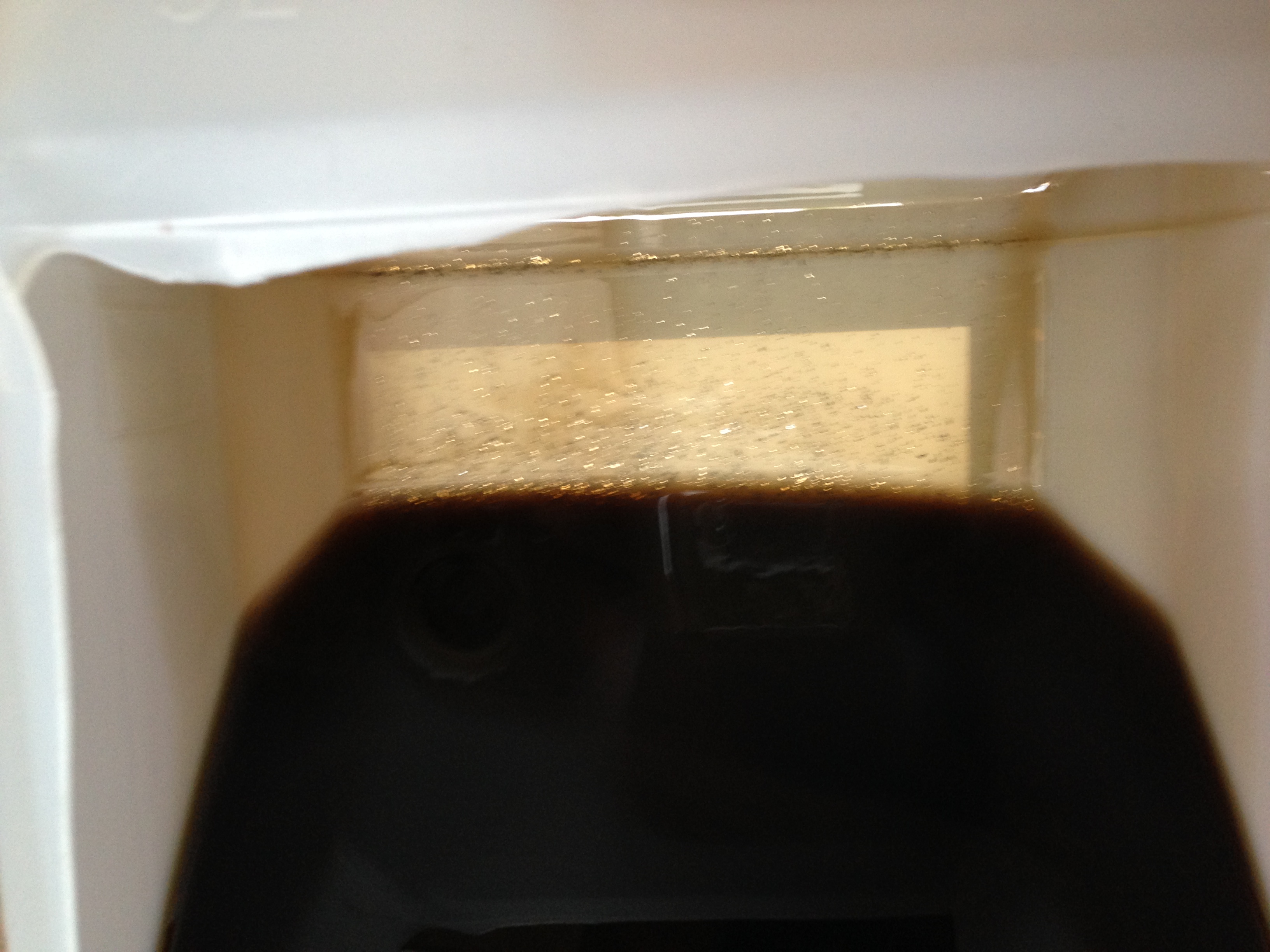

- Une fois à la maison, je vidange et constate de la limaille d’alu dans l’huile.

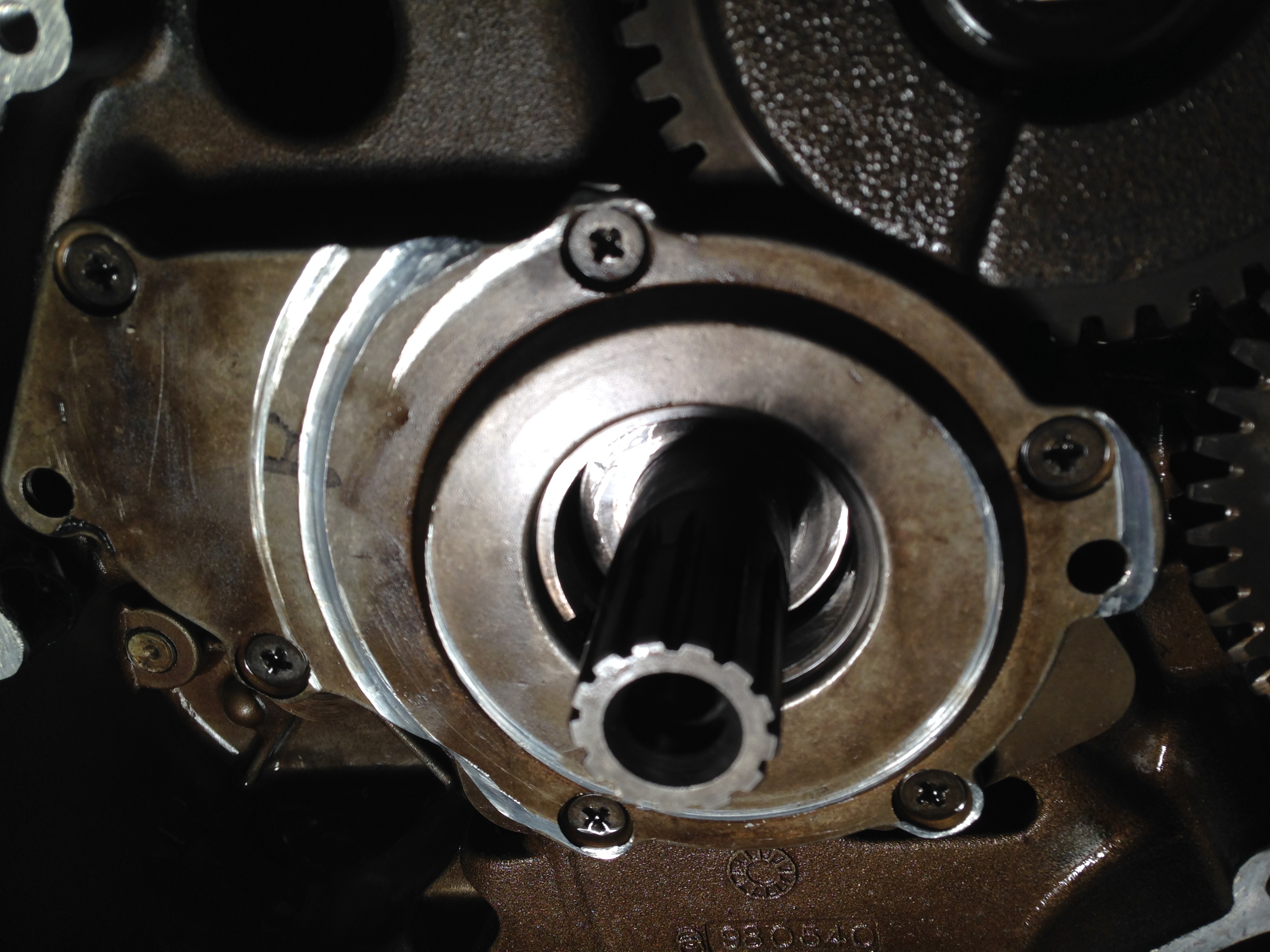

nota : Ce que j’appelle « support du palier » est la pièce en aluminium située derrière la cloche et fixée par les vis à tête crusi.

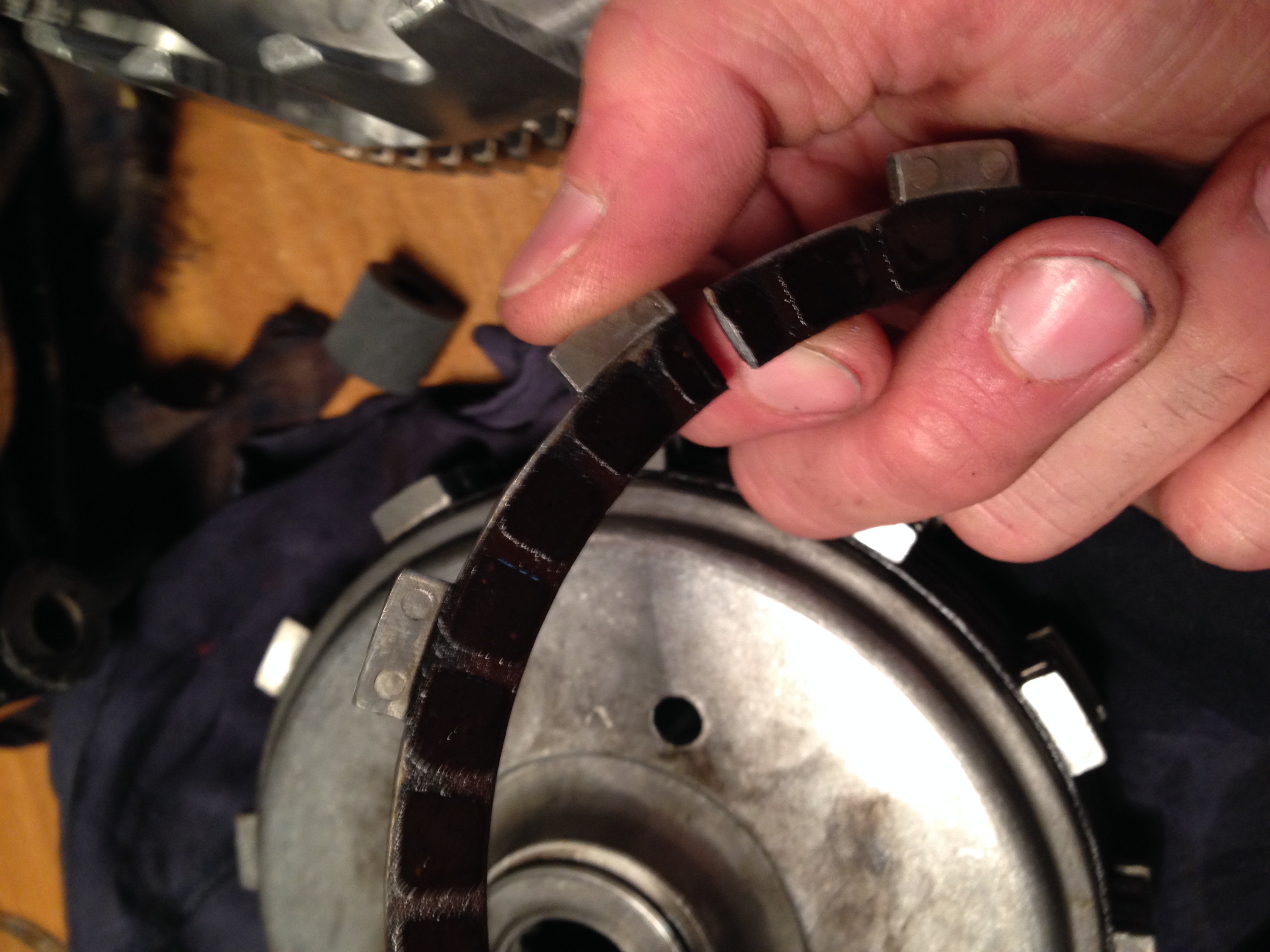

- Un des disques garnis étaient fendu

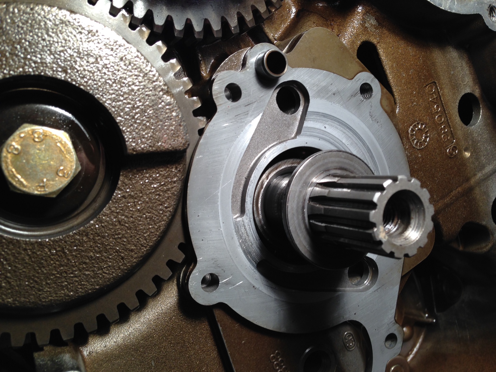

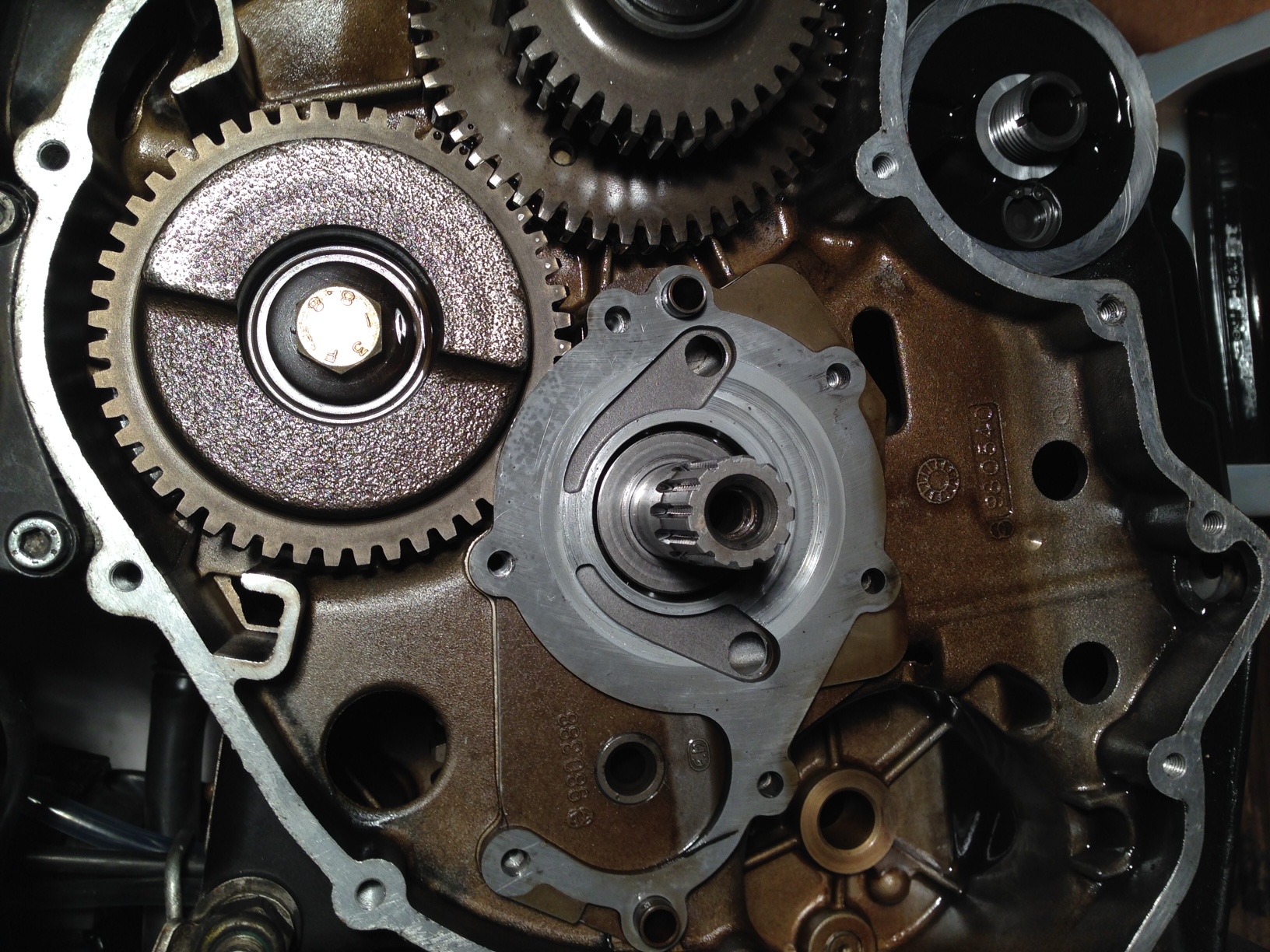

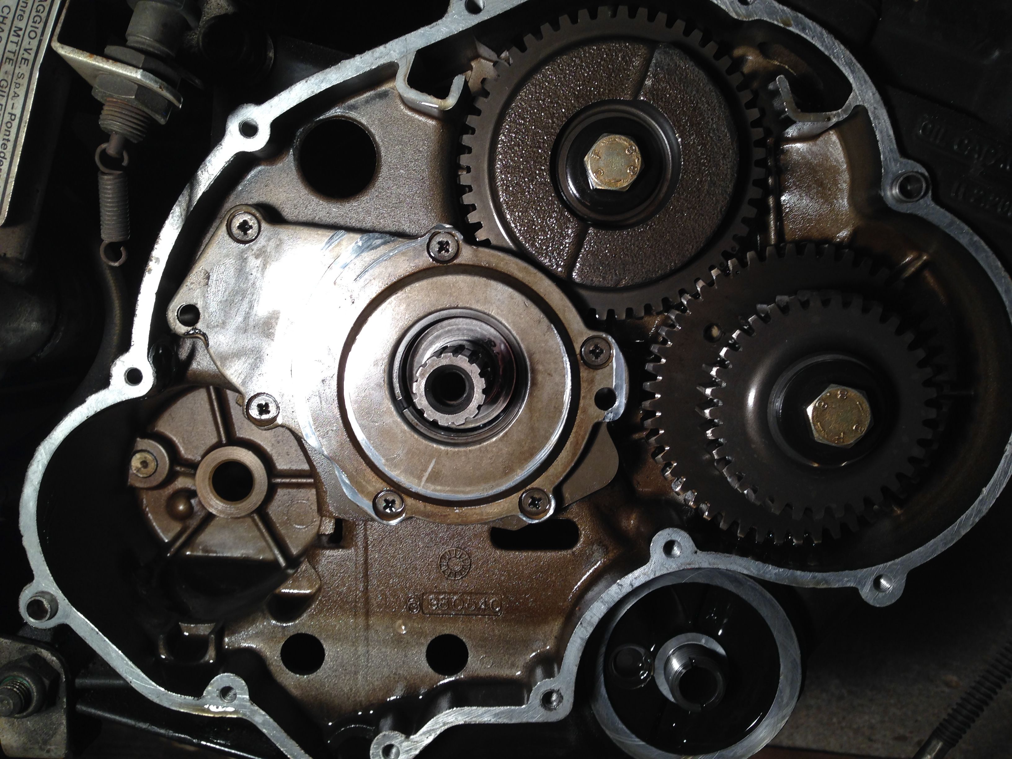

Bonjour, déjà je vais te donner une infos. Ton "support de palier" c'est la pompe à huile, c'est une pompe à engrenage, il me semble que certain on déjà vu cette pompe se désintégrer de l'interieur.
Ca fais du bruis et des bouts de métal en sorte.
Jette un œil dedans
Autre info, il n'y a pas de roulements dans le bas moteur il est monté sur palier lisse comme un moteur de voiture.
Et enfin mauvaise nouvelle, dans tous les cas s'il y a de la limaille qui traine il est impératif d'ouvrir pour tout nettoyer, parce qu'il restera toujours quelque chose qui traine si tu ne le fais pas.

J'ai démonté celle-ci et tous semble normale de ce côté.
J'ai comparer avec la pompe d'un second moteur que je possède et les usures sont relativement comparables.
Il semble que la limaille vienne essentiellement du frottement de la cloche d'embrayage contre le carter de pompe.

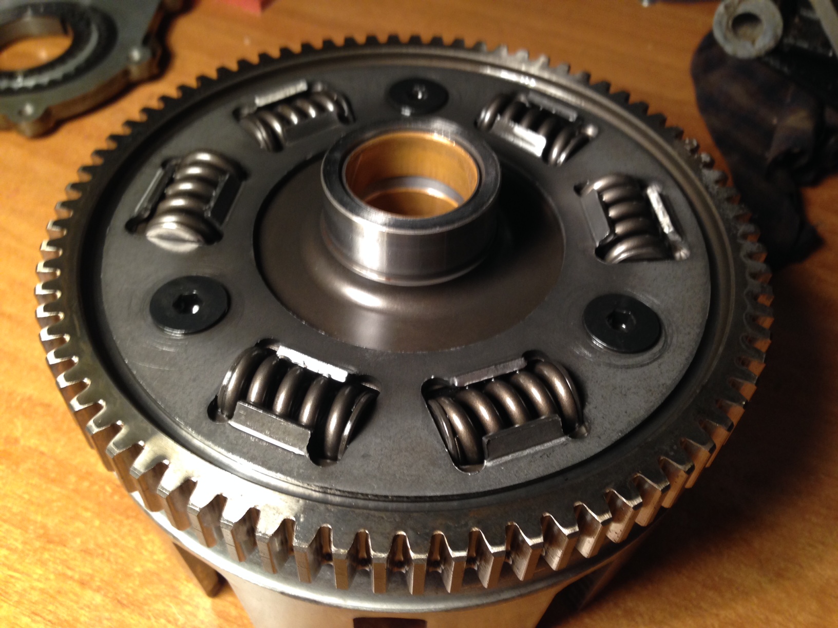

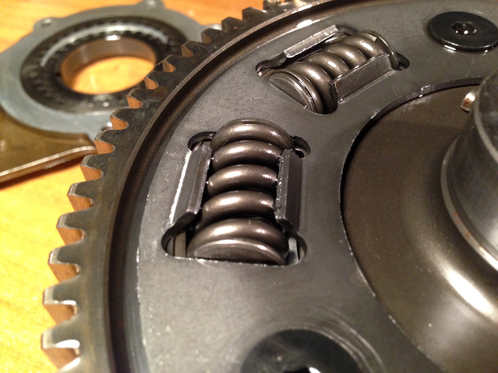

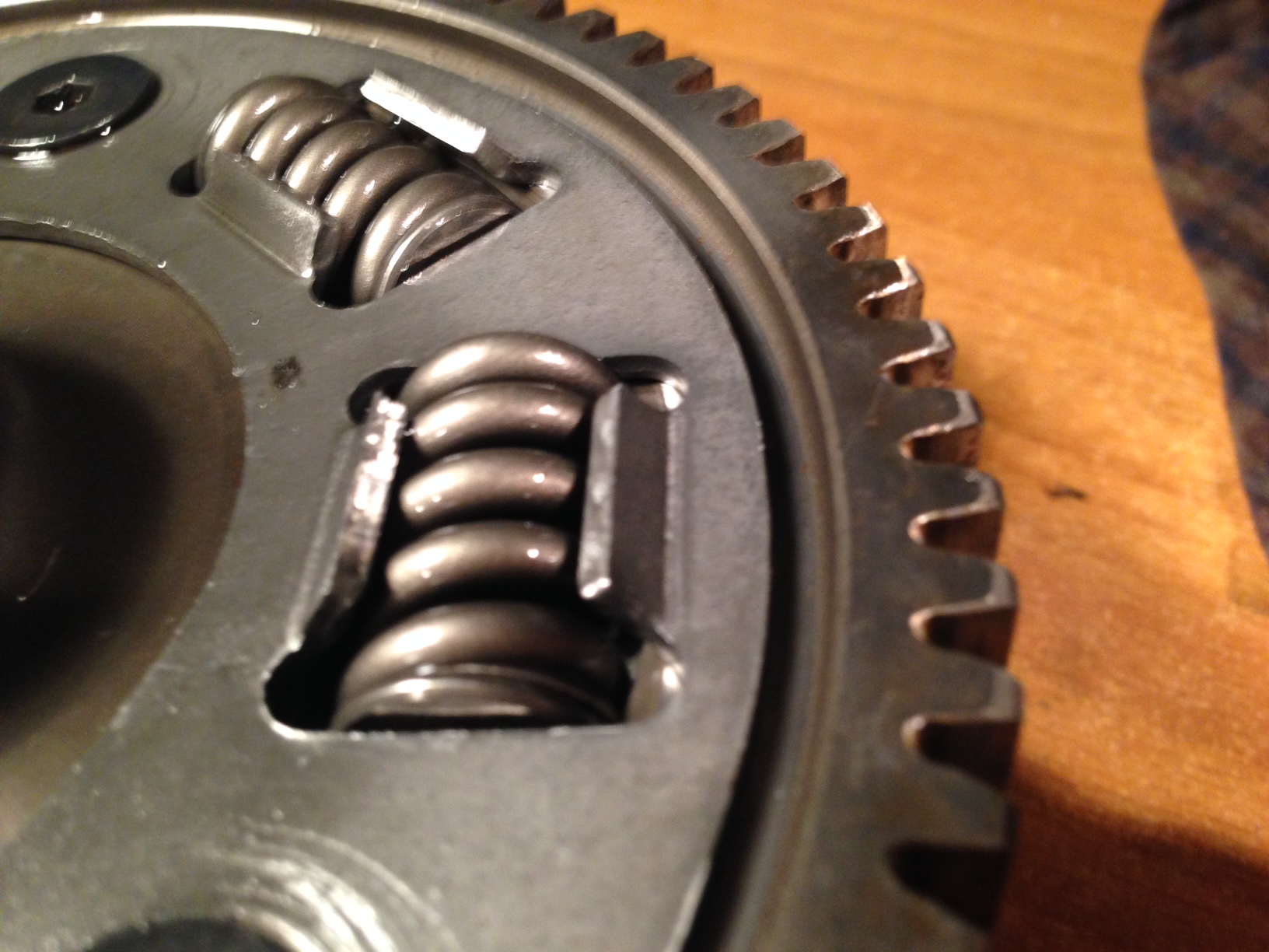

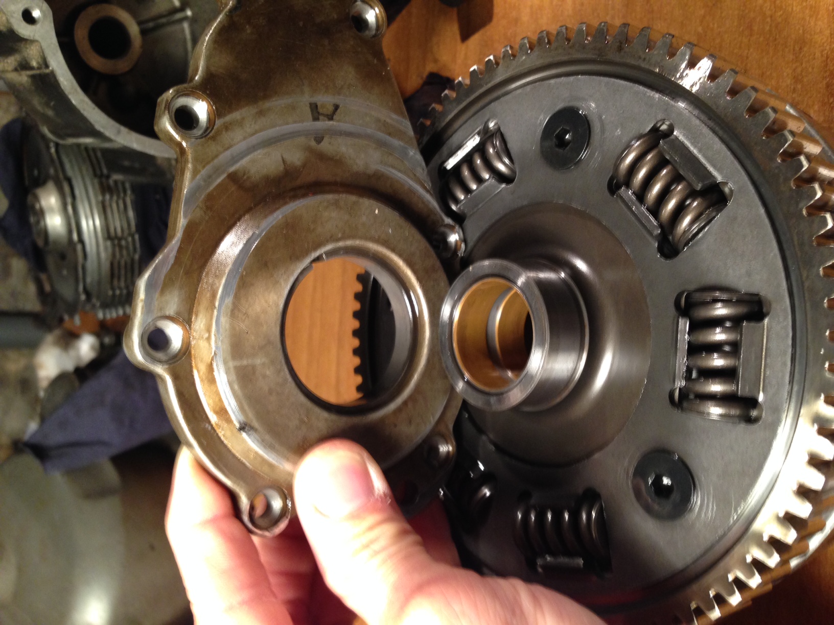

reste à mettre une photo de l'embrayage côté pompe à huile...
Re: Frottement derrière la cloche d’embrayage sur support de
Posté : ven. 2 juin 2017 19:25
par Clément 77
Bonjour Julien,
Toute mes excuses, c'est vraie que c'est difficile de se faire un avis sans voir cette pièce. tu trouvera les photos ci-dessous.
Tu constateras qu'il n'y a quasiment pas de traces de frottement côté embrayage. l'acier de la cloche semble être rentré comme dans du beurre dans l'alu du carter pompe.
Tu verras également que quand je présente les 2 pièce à 90°, les partie qui affleures de la cloche semble correspondre au trace de frottement sur la carter pompe.
Une idée de l'origine du problème?
bonne soirée et merci

Il ne te manque pas la rondelle 8 ?
Posté : ven. 2 juin 2017 21:43
voilà, ça peut être une histoire de rondelle, mais comment aurait-elle cassé? aucun effort dessus.
Posté : sam. 3 juin 2017 07:56
IL semblerait bien que la rondelle manque effectivement.
Alors deux solution, soit elle a disparue.Si oui comment?
Soit elle n'a jamais été là.
Sais -tu si ce moteur a déjà été démonté avant que tu possède cette moto?
Posté : dim. 4 juin 2017 18:22
par Clément 77
Effectivement le moteur semble déjà avoir été démonté. (petite traces de desserrage sur certaine têtes de vis).
Cependant si vous parlez des rondelles n°8, elle sont bien toute les deux présentes de chaque côté de la cloche.
Je l'ai légèrement sortie de son logement, je la prenait pour un épaulement mais elle est bien là devant le roulement de l'axe de boite)
De plus j'ai rouler 8000 bornes comme ça... je pense pas que ça aurait pas tenu si longtemps sans rondelles.....
Es-t'il possible que l'ensemble de l'axe se soit déplacé côté boite? comment se présente la buté de l'axe côté boite?
Que pensez-vous d'un jeu de la cloche sur son axe à cause d'une usure de l'entretoise ou autre? possible?

Il te faut prendre toutes les cotes, épaisseurs des cales n° 8, épaisseur de la cloche et de la noix d'embrayage, et bien sur vérifier le jeu des paliers bronze de la cloche.
Changes tes disques naturellement et aussi les ressorts amortisseurs de couple. On en à déjà vu partir dans le moteur et c'est pas beau quand ça s'incruste dans un piston.

Posté : lun. 5 juin 2017 18:40
ressort d'amortisseur de couple cassé?
ou morceau manquant de ton disque d'embrayage qui s'est baladé?

les ressorts sont nickels.
Concernant les disques, il y en a un cassé mais aucune partie manquante.
Je n’ai trouvé aucun gros morceaux métalliques dans le carter, uniquement des paillettes d’alu.

je pense donc commencer par rincer mon bloc moteur avec de l'huile sous pression, afin de retirer le plus gros de la limaille d'alu.
Pour les particules restées piégées dans le bloc, je pense que l'alu ne pourra pas endommager les roulements ou paliers du bas moteur qui sont des pièces en acier.
Pour les parties plus sensibles (circuit de lubrification, gicleurs..), je pense que le filtre à huile et la crépine devrait éliminer le reste des impuretés.
Avec plusieurs vidanges, je devrais pouvoir éliminer tout ça.
Est-ce jouable, ou je suis dans le monde des bisounourse avec ma théorie et je risque de gros ennuis sans démontage complet ?

Tout dépend de la taille des miettes d'alu, effectivement c'est tendre, mais le problème risque de venir non pas d'une éventuel abrasion sur une surface quelque elle soit mais d'un bouchon possible dans un canal d'huile.
En plus méfiance quand même dans un frottement métal mou métal dur ce n'est pas toujours le dur qui gagne.
Posté : mar. 13 juin 2017 21:13
Pour la limaille d'alu, le circuit de lubrification est bien fait, tu devrais retrouvé les résidus autour de la crépine.
Si tu as un disque garni cassé, il n'est pas impossible voir très probable que cela vienne de là ? :roll: mais ce n'est qu'une hypothèse !

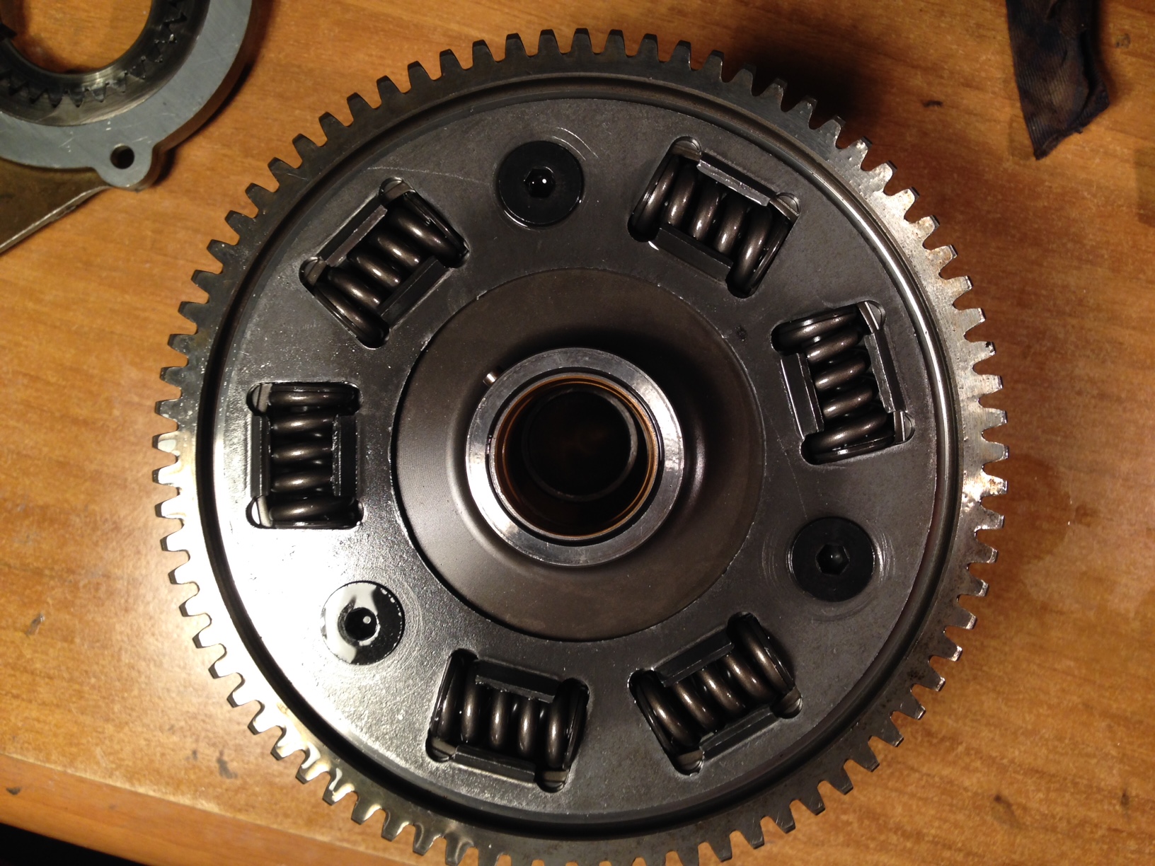

En plaquant fort ta cloche vers l'intérieur essaies de voir ou ça touche. Si ça ne touche pas et que tout est bien à sa place :roll: ...ça devrait aller !

ET les rayures sur le corps de pompe? il les passe à l'as?
Posté : ven. 16 juin 2017 07:45
Franck Lagaroje a écrit :ET les rayures sur le corps de pompe? il les passe à l'as?
Les rayures sur la pompe ...c'est la limaille ! faut juste savoir pourquoi ça a touché ?!

Une fois l'embrayage remonté, J'ai contrôlé à la main le jeu et n'ai rien constaté d’anormale.
J'ai donc fini le montage et fait un essais.
Nouveau bruit de frottement au bout de 200m.
Je pense que le problème viens d'un jeu sur l'arbre de boite, je n'ai pas d'autre explication.
L'hypothèse d'un pièce se baladant dans le bas moteur me semble impossible, car la probabilité que cette pièce se bloque de nouveau immédiatement après le début de l'essai entre la cloche et la pompe me parait improbable. De plus elle se serait cachée côté boite lors de mon 1er démontage?? vicieux pour un bout de métal.
Bref, n'ayant pas les outils ni la technique pour m'attaquer à un démontage de la boite.
Je vais donc à regret revendre ma machine pour pièce, ainsi que mon stock de pièce de rechange.
Merci encore pour vos avis éclairés et bonne route!!

ça me paraît excessif comme solution?
Posté : mer. 26 juil. 2017 16:42
par patoch1968
oui je trouve aussi!
sinon le démontage de la boite n'est pas sorcier, il faut juste prendre son temps et tu en as deja fait une grosse partie lorsque tu as demonté ton embrayage :wink:
petite question as-tu regarder ton jeu axial de l'arbre d'embrayage (celui cannelé) tu mets une grosse rondelle au bout tu remets la vis et tu tires dessus pour voir si il y a du jeu ou pas?
