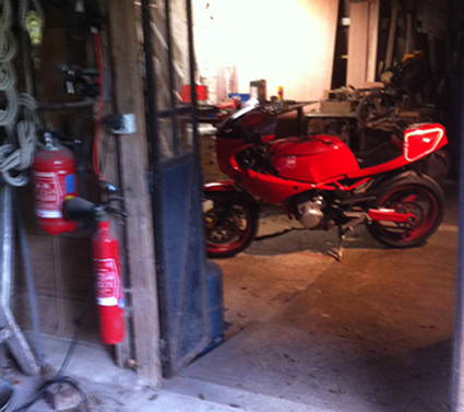

Eau + additifs ça fonctionne pour les feux d'hydrocarbure et les feu électrique jusqu'à 1000 volts.
+ 1 pour un extincteur dans votre garage , ça m'a sauvé le mien !
Re: probleme
toujours les placer à l'entrée intérieur ou extérieur, jamais au fond.
