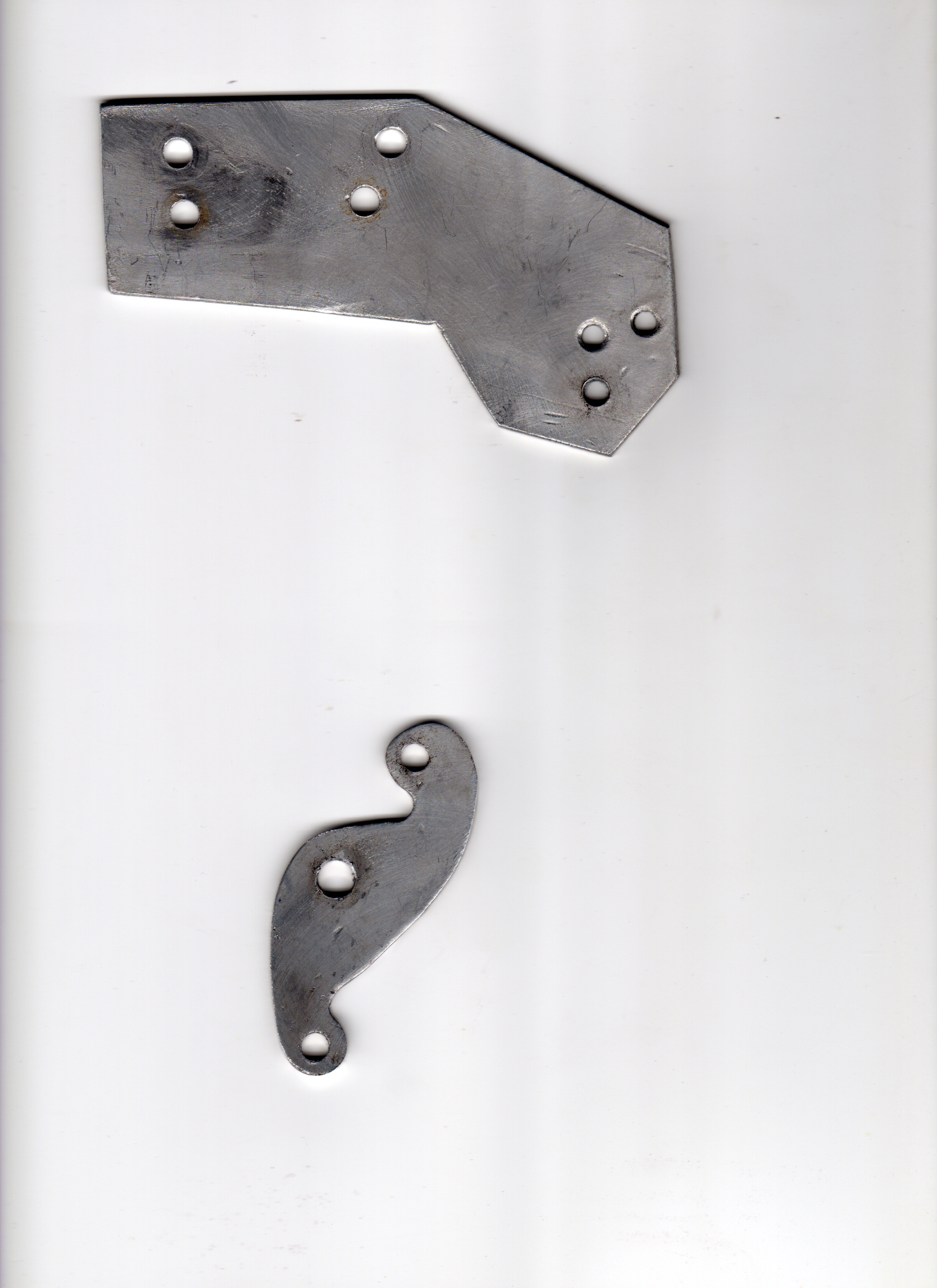

j'ai donc monté un Brembo provenant d'une KTM, il a falu faire deux choses, la biellette de renvoie et une platine de fixation avec un trou pour placer la biellette. J'ai dû faire trois trous pour trouver le bon emplacement, mais pour ça il a fallu rouler pour tester. Une fois déterminer la taille, la forme, les trous j'ai refais les pièce dans une plaque de 8mm. le prototype je l'ai taillé dans une chute de tube d'alu de 100mm X 50mm.

Mon problème, c'est que je n'ai aucune expérience dans ce domaine. J'ai déjà fait des platines de déport pour des étriers de freins, mais c'est tout. J'ai une plaque d'alu assez fine, je pourrais essayer de faire un gabarit pour le côté droit. Mais comment faire pour le sélecteur ? À part en sacrifier un avec une rotule pour le renvoi ? Ou le monter à l'envers, 1ere en haut ? C'est une machine expérimentale, je peux faire autant d'essai que nécessaire. Je suis preneur de tous les conseils que vous me donnerez.

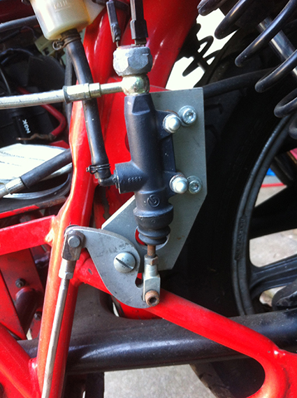

J'ai trouvé une paire de commandes reculées pas trop chères. Et côté frein, le maître cylindre est en place, avec le capteur de feu stop. Je vais découper des platines provisoires pour les fixer.  Il faut que je vérifie le diamètre pour le sélecteur.
Messages : 1661
Re: Café racer

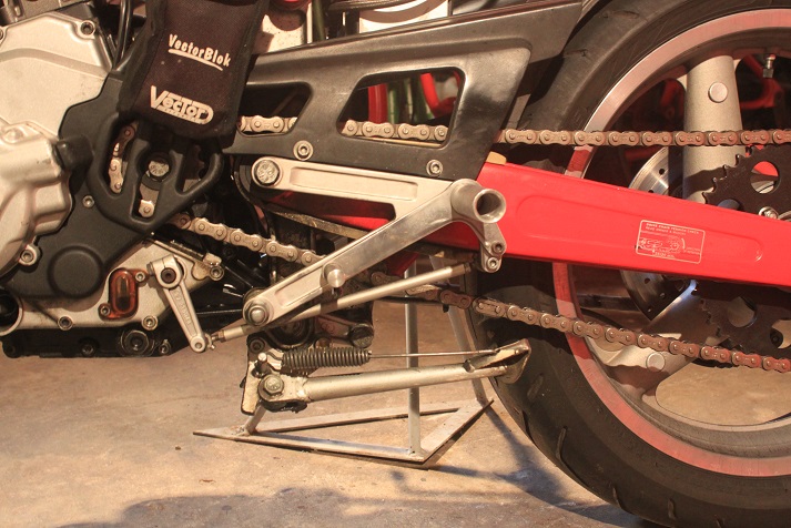

Et voilà, commandes reculées en place. Pour les fixer, j'ai utilisé directement un des trous de fixation des repose pieds passager, et j'ai mis une patte sur l'autre trou de fixation. J'ai dû refaire ma fixation de béquille, qui gėnait le passage de la tige du sélecteur. Et quand j'ai voulu démonter le maître cylindre d'origine, la vis banjo a cassé ! Obligé de la percer, puis retarauder. C'est vrai qu'avec les commandes reculées, la position de conduite est plus naturelle.

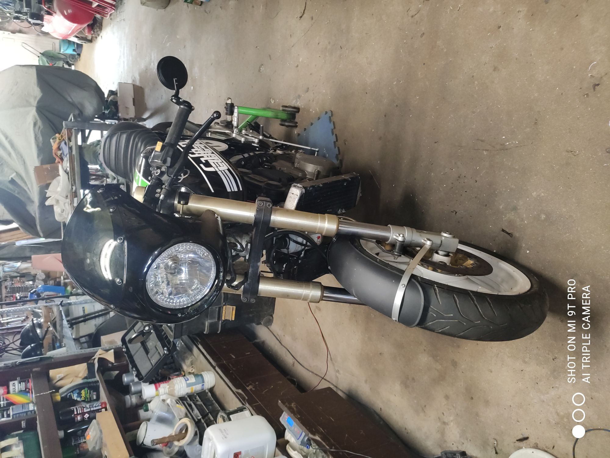

Des photos de + près

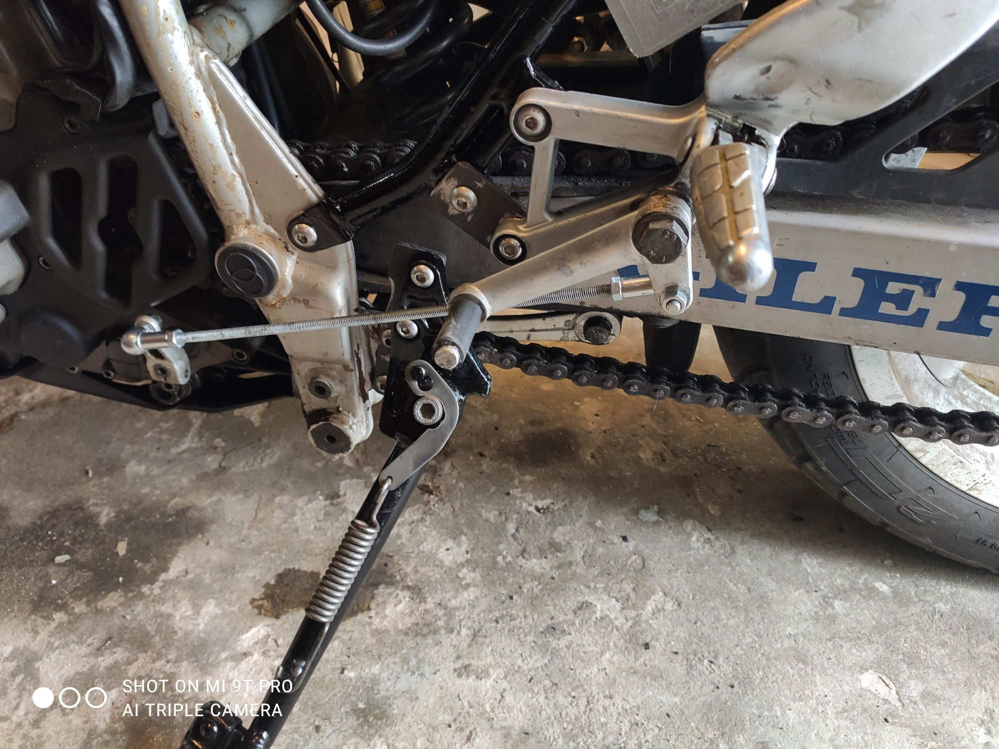

J'ai voulu aller faire un tour avec le monstre aujourd'hui. Passage en 1ère, pas de souci, passage en seconde, et pas moyen de monter les autres rapports. La tige filetée de 6 qui transmet le mouvement entre le sélecteur et l'axe de boîte plie ! C'est une tige filetée en ferraille simple. Pensez-vous qu'une tige en inox serait plus costaud ? Ou il faut absolument une tige spécifique ?
Messages : 7623
Re: Café racer
Deux chose, une tige fileté ce n'est pas assez rigide, il faut un tube, il peut être en alu mais la structure tubulaire est indispensable. la deuxième chose c'est que ta biellette sur l'axe de sélection n'a pas la bonne position elle est trop incliné vers ton repose pied ça provoque un effort supplémentaire à la poussé  tu veux monter un rapport tu n'a plus assez de course pour rétrograder. tu dois le placer le plus verticalement possible.
Il faut que son mouvement soit égal dans les deux sens. Autre chose il faut vérifier que la biellette et le levier sur la pédale soit de la même longueur, ça fonctionne mieux mais si le levier de la pédale est trop long l'effort est trop important.

Pas non plus la peine de mettre du 15/21 en tube de chauffage regarde juste ce qui est monté sur les Saturno c'est du 14mm et la tige filletté qui sort des rotules c'est du 6mm sur la 750 Ducati comme elle était coudé c'était un fer rond en acier chromé de 8mm. Sur la Morini bien que les commandes ne soit pas reculé il y a quand même une tringle de 12cm elle est en fer rond de 6mm je n'ai jamais eu de souci avec, pourtant la boîte est dure, j'ai même dû modifier un des bras de levier (allongé celui de la pédale) pour l'adoucir.

 As tu remarqué qu'avec ton montage les vitesses sont inversé?
Messages : 1661
Re: Café racer
Non, les vitesses ne sont pas inversées. La biellette est vers le haut, si je l'avais mise vers le bas, elles auraient été inversées
Messages : 7623
Re: Café racer
Erreur d'interprétation de ta part ta commande sur la pédale est en bas et tu croise, donc tu inverse la rotation de l'axe. la saturno à les deux éléments monté en parallelle. tu doit faire pareil.

Messages : 7623
Re: Café racer
C'est probablement parce que tu as dû forcé que ta tige filleté à plié.
De plus par éxperience pour avoir voulu le faire quand on croise on augmente les contraintes ça rend le passage des vitesses difficile.
Messages : 1661
Re: Café racer
Non, non, Franck, je n'ai pas croisé, et les vitesses ne sont pas inversées. J'ai acheté une tige de 6 en inox, et un tube en alu dont le diamètre intérieur fait 6. Je vais essayer comme ça.
Messages : 7623
Re: Café racer
Bien sur que si. quand je regarde la photo je vois que la fixation de la tringle sur la pédale est en bas et sur l'axe de sélecteur elle est en haut ça inverse donc la commande,
Quand tu appuis sur le sélecteur ça tire sur la biellette donc l'axe tourne dans le sens des aiguilles d'une montre comme quand le sélecteur d'origine passe en seconde ou monte un rapport. et quand tu le lève le biellette est poussé en avant est l'axe tourne dans le sens inverse des aiguilles d'une montre comme quand tu descend des rapports. Si tu veux que ça fonctionne tu doit inverser la biellette sur l'axe de sélection pour la mettre vers le bas. Ca peu fonctionner comme ça avec les vitesses inversée, c'est une habitude à prendre ce que je ne te conseille pas, mais dans ce cas de toute façon tu doit quand même modifier la position de la biellette qui est placé trop en arrière pour que ça fonctionne correctement

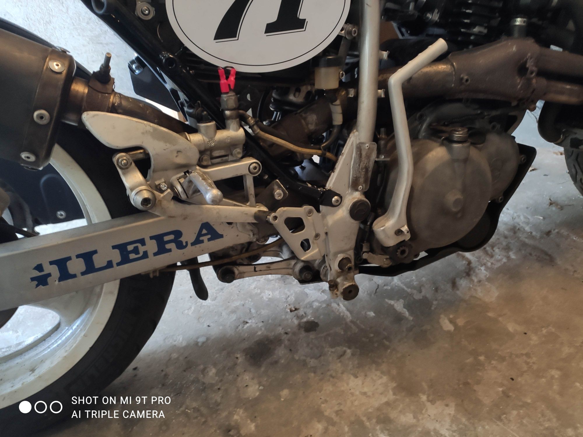

Alors à la place Photo de la commande sur la Saturno, là tout est dans le bon sens

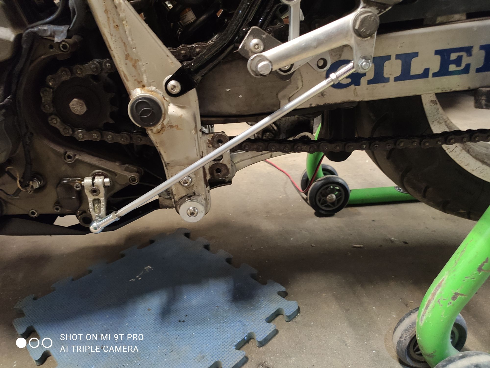

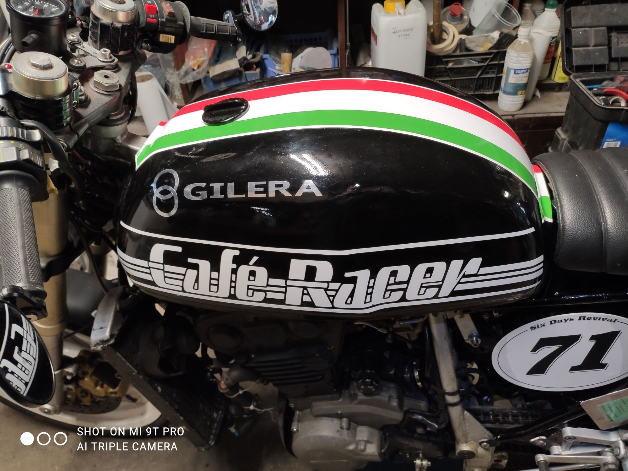

Tu ai raison, Franck, les vitesses étaient inversées. J'ai modifié ça cet après-midi. J'ai mis une tige filetée inox dans un tube alu :
 Et j'ai un peu modifié la déco :

Ah là c'est plus joli,
tu l'a trouvé ou le logo Gilera?
Messages : 1661
Re: Café racer
Le logo, c'est un ami artiste qui me l'a fait. Il a le matos nécessaire.

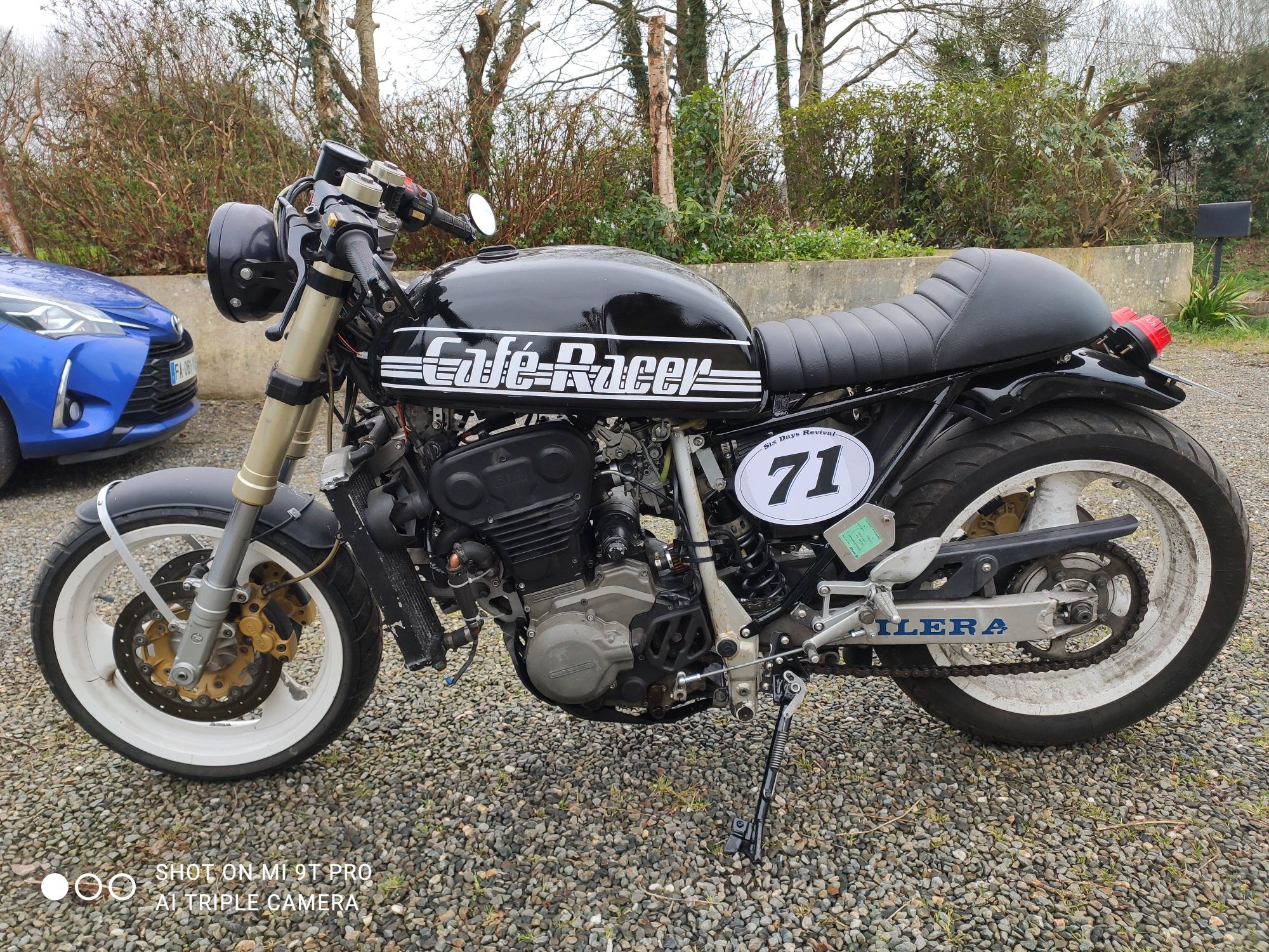

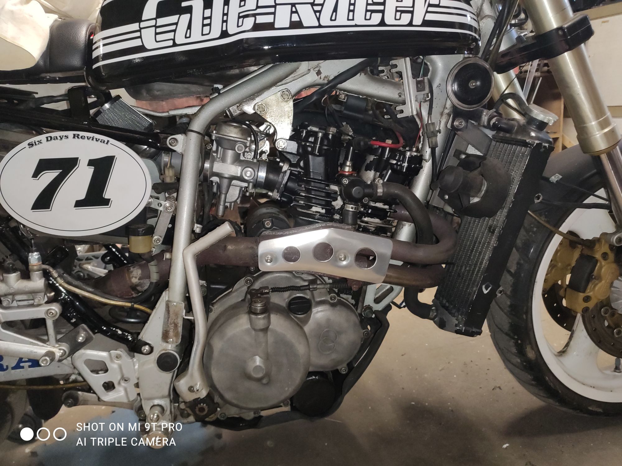

Re: Café racer
Aujourd'hui, ajout d'une petite tête de fourche et mise en place du cache du collecteur d'échappement (offert par un généreux donateur du club).
