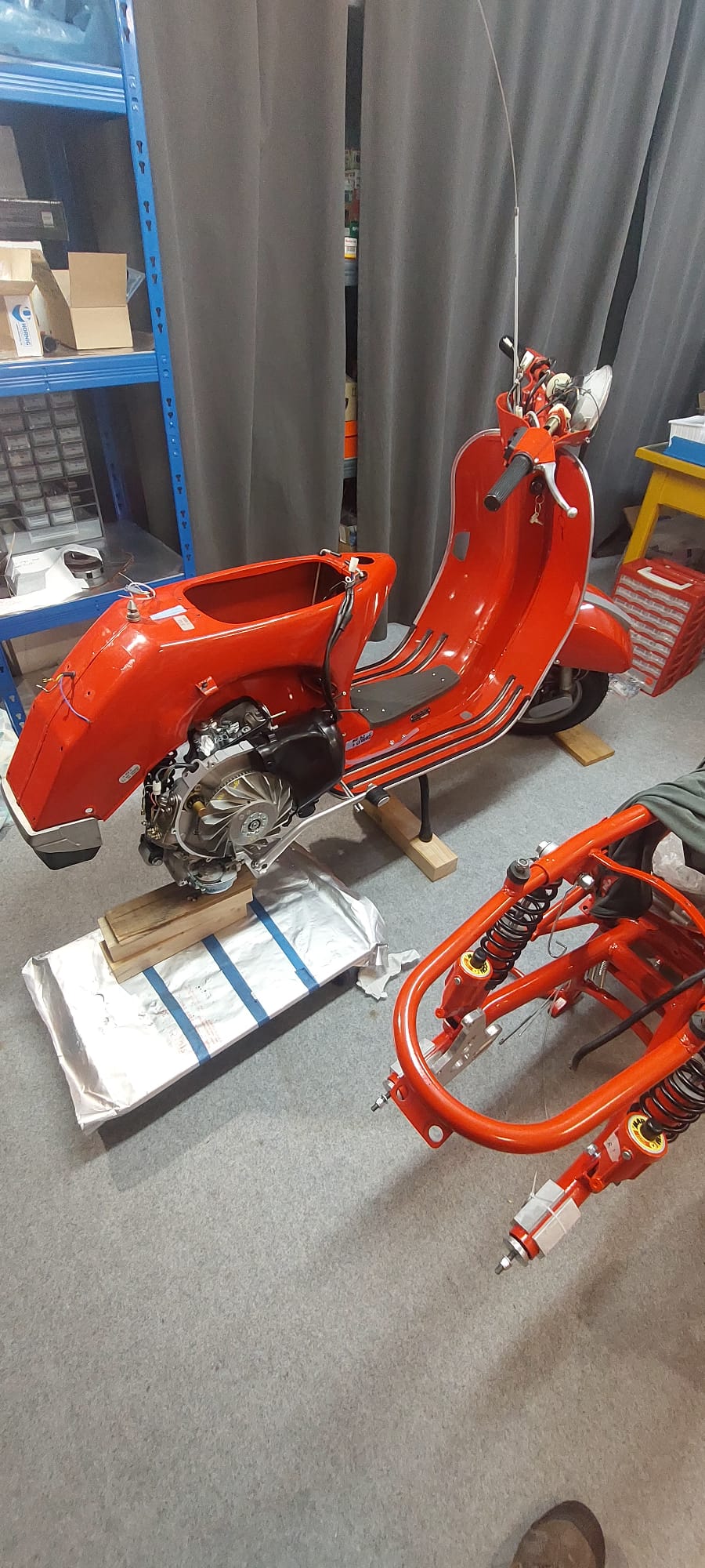

Mais le remontage touche à sa fin, hier la fourche puis ce soir le moteur ont retrouvé le châssis:
Par contre le passage des gaines et des câbles dans la colonne de direction et la coque, c'est le parcours du combattant....

C'est juste à l'usage, je n'aime pas rouler avec, sinon je reconnais que cet engin est joli, plein de charme, astucieux et que finalement les pièces sont facile à trouver et pas bien chère.
Je vois sur la photo qu'il y a de la Ducati en chantier aussi.

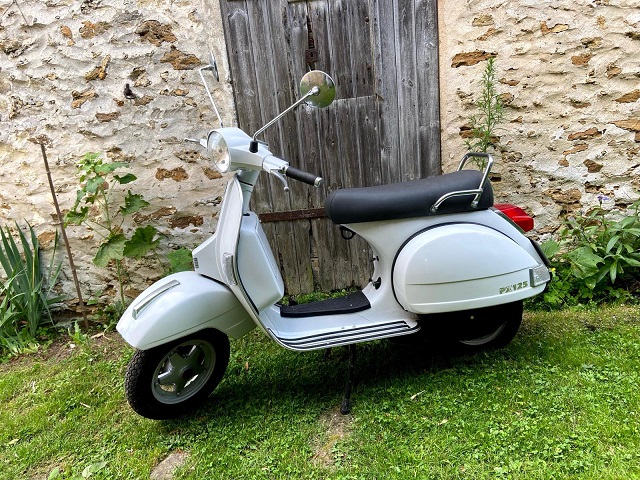

Voilà l'objet,

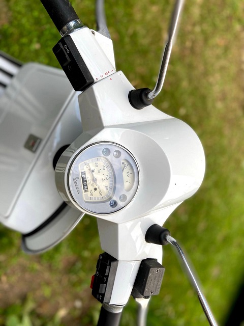

Re: Essence de M....
le tableau de bord
