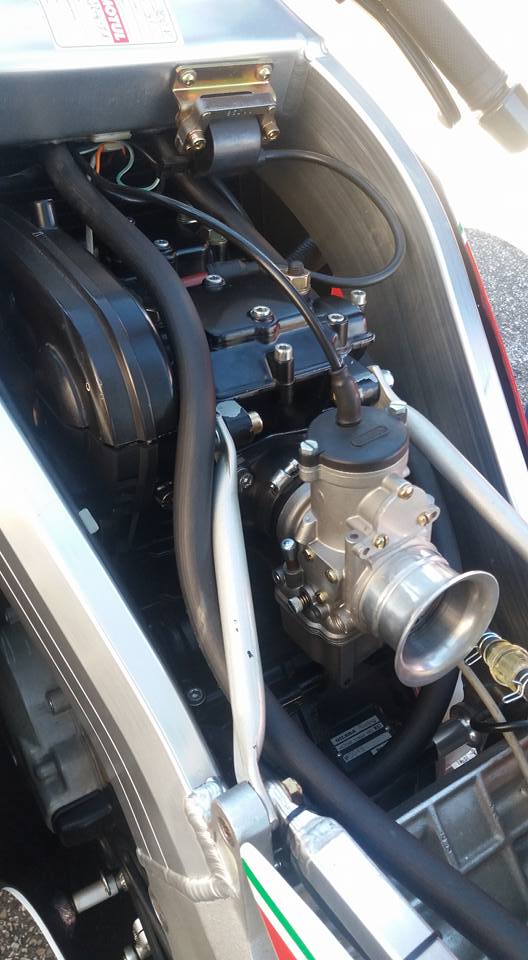

PIUMA 2 CARB.jpg (34.23 Kio) Vu 37839 fois

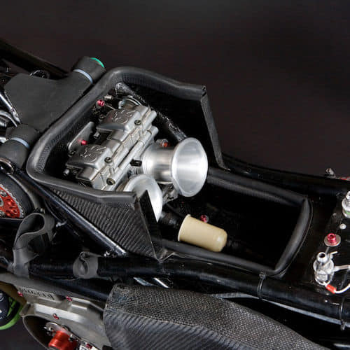

PIUMA 1 CARB.jpg (66.77 Kio) Vu 37839 fois
Merci pour la reponse. Non juste pour savoir, si certain "auraient "fait quelques modifs moteur se rapportant aux carbus , et soupapes , car la base du moteur PIUMA serait issu du 600 rc ,certe modifié , voila la raison de mon poste

Alors cel là juste au dessus ce n'est pas une Puma c'est juste une Saturno préparé. La Puma c'est ta première Photo cadre périmétrique alu et moteur 558 cc double carburateur. ici personne n'en à je pense C'est hors de prix et puis ça sert à rien impossible de monter des sacoches pour faire des courses :mrgreen:
J'ai une question quand même Il y a une photo de Culasse dans un cadre Puma avec un Dell Orto, d'où vient elle? ça c'est une préparation, ça rejoint visiblement le travail de l'usine sur les Saturno des SOS qui était équipé de PHBM de 41 mm mais là oser virer la culasse double entrée sur le moteur Puma il faut être aussi taré que moi :lol:

La piuma n'a qu'un seul carbu dell'orto 41.5 effectivement.

Du tout , c'est pour avoir une idée sur les possibilités de remplacer ce satané carbu. Je viens de lire la fiche technique de la piuma" SACRE MONO" jointe p 33, et je lis 2 carbus dellorto de 28 ! Quoi penser ?
Re: SATURNO PIUMA 600
Posté : lun. 27 avr. 2020 00:40
A la vu du montage avec les brides de culasse je ne vois pas comment il pourrait y avoir deux carburateurs.
Et ça ne serait pas la première fois que quelqu'un se plante dans la rédaction d'une fiche technique.

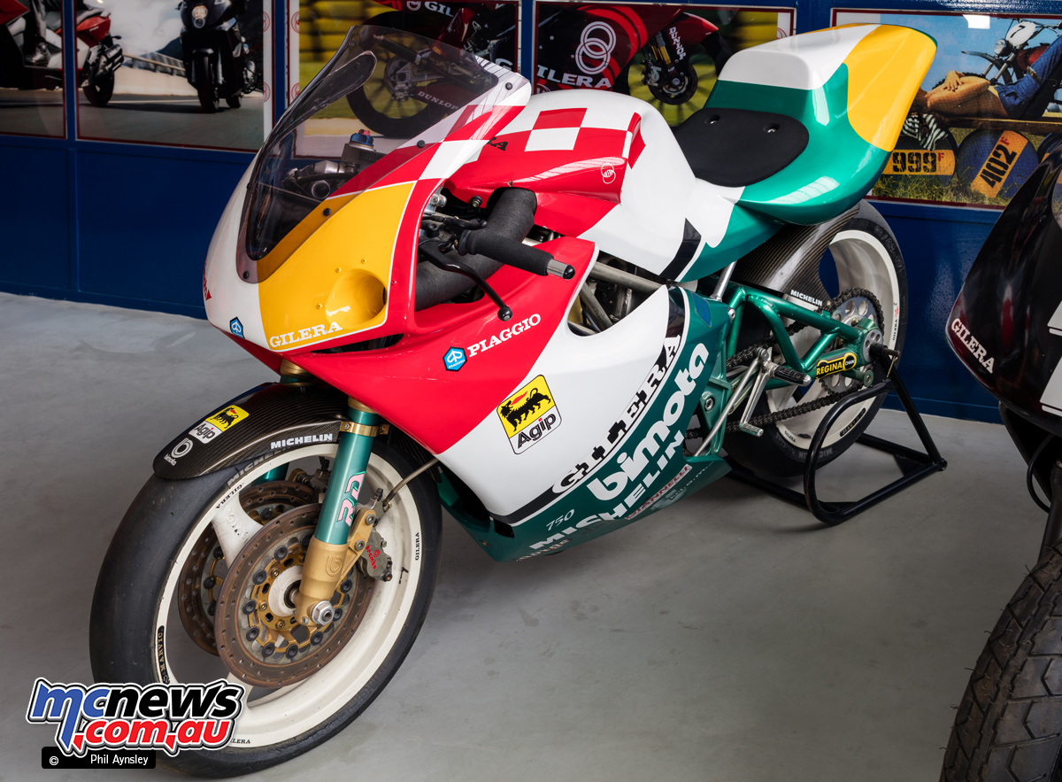

Il me semble que c'est un cadre Bimota GB 1
Posté : lun. 27 avr. 2020 18:48
par Adrien
C'est la moto avec son carénage
Bimota GB1.jpg (599.53 Kio) Vu 37780 fois

[quote="FRANCISCO" et je lis 2 carbus dellorto de 28 ! Quoi penser ?[/quote]
que le journaliste n'a pas fait son boulot. :mrgreen: Pourquoi 28 alors que sur nos motos c'est du 30 :!: :?:
Toutes les photos que j'ai montrent un seul carbu.
https://youtu.be/sGhG2F9dLlg
Posté : lun. 27 avr. 2020 23:48
Jusqu'à aujourd'hui et cette photo qui a le mérite d'éclairer ma lanterne j'ai toujours pensé que la Piuma avait une culasse double entrée et donc deux carbu. et tout ce que j'avais lu m'avais conforté dans mon erreur. Le problème des journalistes c'est qu'ils prennent souvent leurs désires pour des réalités et là il semblait logique puisque Gilera prenait le moteur 558 que la culasse vienne avec.
Mais ce genre d'erreur n'a rien d'étonnant. il y en a d'autres Alan Cathcart le très réputé auteur de tant d'ouvrages sur les motos. à commis en son temps une jolie boulette dans son essais de la Saturno en affirmant que le bras ocsillant était en aluminium par exemple.
On pourrait presque croire qu'il n'a même pas vu la moto en vrais, et pourtant.
ça manque de relecture tout ça.
