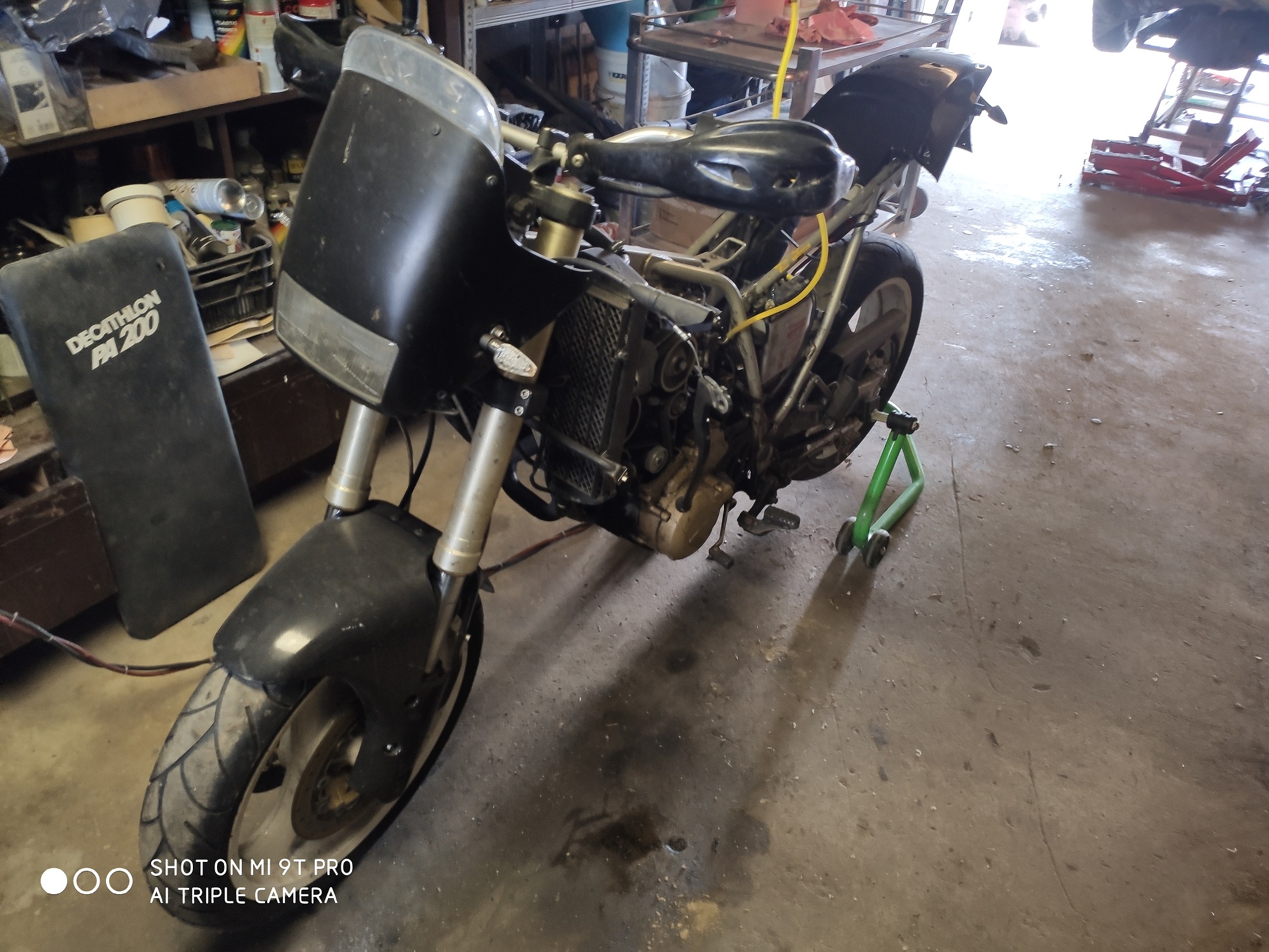

Le confinement continue, j'ai sorti le NW abandonné dans l'abri de jardin. Elles sont énervantes, ces bécanes. Mon NW qui roule a toujours un peu de mal à démarrer à froid. Et celui-ci, qui n'a pas tourné depuis 2 ou 3 ans, j'ai branché une batterie, mis une nourrice pour l'essence, du starter, et elle a démarré presque tout de suite. C'est à n'y rien comprendre. Bon, il y a du taf, mais j'ai presque tout pour la faire rouler, alors, au boulot !
IMG_20200501_170103 - Copie.jpg (1017.77 Kio) Vu 58077 fois

La mienne démarre mieux à froid maintenant que je suis repassé sur un filtre à air type origine plutôt que le J&R (de fiat, mais en sorte de papier du coup). De toute façon, il aurait fallu la régler avec ce filtre et je voulais déjà avoir quelque chose qui tourne normalement...
D'ailleurs, à froid, je galérais avec le starter alors que maintenant, je le laisse un peu le temps qu'elle se stabilise et je le descend tranquillement (le temps de finir de m'habiller) et le ralenti tiens correctement pendant tout ce temps.

Si elle a démarré sans problème alors qu'elle n'a pas tourné depuis 2-3 ans , c'est bon signe, c'est qu'elle n'est pas affectée par les symptômes de vieillissements (démarreur, câbles HT etc...) et que la carburation est bien réglée.

J'avais déjà effectué les travaux de fiabilisation. Par exemple, tous les gros câbles ont été, soit doublés, soit changés pour des + gros. En fait, je l'avais délaissé parce que j'en avais 2 autres. Mais il y en a 1 qui est en cours de transformation en café racer, et l'autre qui est très capricieux. Je vais remonter celui-ci, et voir si il est + fiable que l'autre. A suivre.

J'attendais désespérement une batterie commandée par internet pour faire mes essais. Et c'est pas terrible. La bécane a du mal à démarrer. Et je me suis aperçu qu'elle démarre mieux, et tourne mieux, sans le filtre à air. Ou sans le couvercle de la boîte à air. J'en déduis qu'elle manque d'air. Ou qu'elle a trop d'essence. Je pense jouer un peu avec la vis de richesse. Si j'ai bien compris, c'est une vis qui enrichit en essence quand on la desserre. Il faudrait donc que je la resserre pour diminuer le débit d'essence. C'est ça, ou je ma trompe complètement ?

la vis de richesse agis sur l'air pas sur l'essence.

Pour la vis de richesse, j'ai lu les indications de lévrier noir dans ce post :
https://www.gilera-club.com/forum/viewtopic.php?f=3&t=10009&p=48950&hilit=richesse#p48950
Re: Remise en route
Posté : dim. 7 juin 2020 08:51
C'est bien ça , la vis se trouve à l'avant du carbu en position verticale, pas très aisée d'accès.

J'ai fait quelques essais cet après-midi. En serrant la vis, elle démarre bien. Faudra que je voie ce que ça donne en roulant. A suivre.

ça se précise doucement !   vas y par petites touches. Sinon le club vend des filtres "Green filter" peut être un peu plus respirant que l'origine.

Il y a un filtre "green filter" dessus. Est-ce qu'il y aurait une technique, pour essayer de régler la vis de richesse ? Du style si le moteur accélère, je vis, si il décélère, je dévisse ? Quoique ça ne sera pas simple de sentir la vis, avec le mono en route !

L'idéal, quand la moto démarre ( ce qui est ton cas), c'est de jouer avec la vis de richesse jusqu'à obtenir le régime moteur le plus élevé. Après tu ajuste le ralenti avec la vis de ralenti qui sur la NW est la vis de butée du palonnier.
Vu l'emplacement de la vis, c'est un peu chiant à faire, à deux, c'est plus facile.
