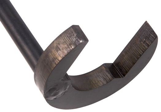

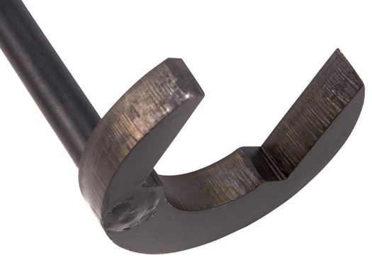

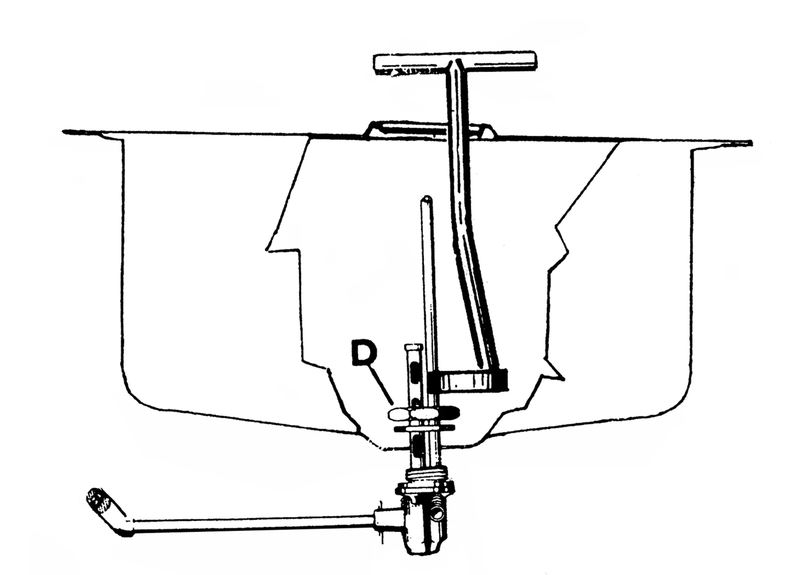

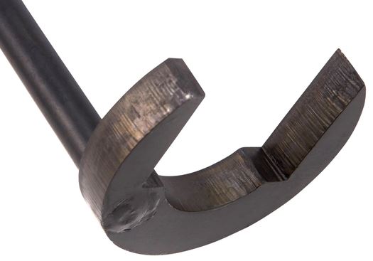

Il faut une clé spéciale pour atteindre l'écrou au fond du réservoir d'essence:
SIP

Pour toi qui sais souder, elle est assez facile à réaliser avec une clef plate (sacrifiée) et un tube  ?!  :)

Il y a le lien vers le site pour la commander

Re: Essence de M....
Ecrou de 32
Regarde les photos du lien SIP dans le post plus haut, la clef est "ouverte" :

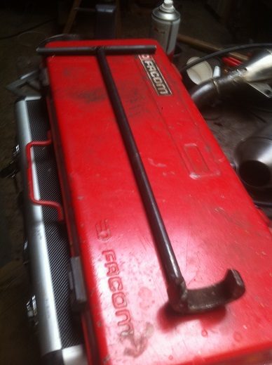

Yes même pas besoin de prendre une clef ce truc se taille dans la masse, je fini la NW il me reste quelques détail (purge de frein, visserie de carrosserie) et je m'y met.

Tu peux même prendre un bout de fer plat, tu y découpe l'empreinte de 32, tu soudes ton manche et le tour est joué.

C'est ce que je vais faire, j'ai tout ce qu'il me faut, à part du temps.

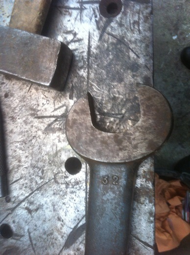

J'ai une vielle clef de 32 des années 30 elle va être parfaite

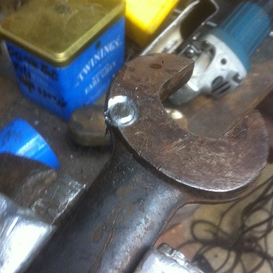

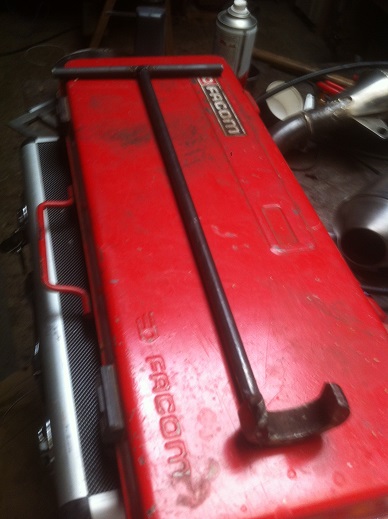

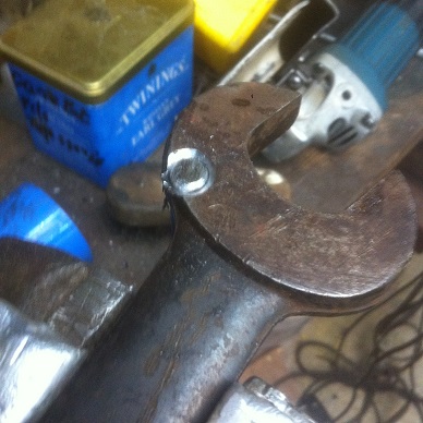

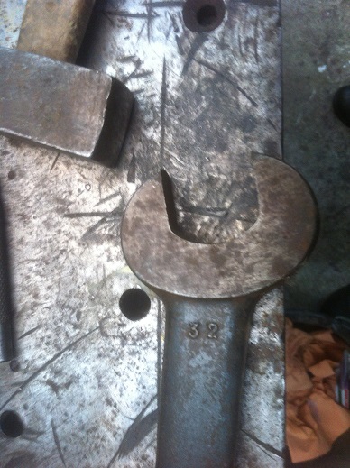

C'est fait, l'outil et le démontage.
 La clef de 32
Perçage emboitage en force
 Bon là je me suis planté il a fallu le refaire plus près de la prise. Pas grave j'ai coupé et recommencé.
 Outil terminé il est droit parce qu'il y a une trappe pour la jauge presque en face.

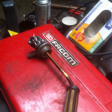

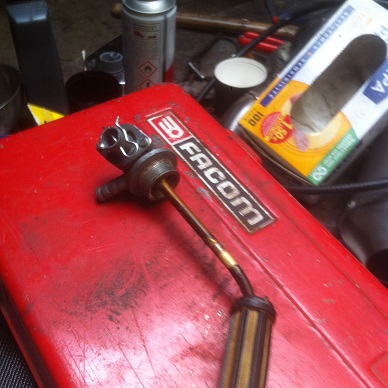

 Le fichu robinet bien crados

Ma mission c'est de le mettre en  route rien de plus, ça sera déjà bien ne pas oublier que c'est le scoot de la fille de ma voisine.
Là le robinet baigne dans la cuve à ultrason de mon copain Scot,cet semaine il le fait vibrer on verra ce que ça donne.

Pas encore, j'ai cassé le bouchon du réservoir d'huile et je ne peu pas remonter l'ensemble réservoir essence huile à cause de ça, je devais recevoir ce bouchon vendredi ou samedi, après il va falloir déconnecter ce réservoir d'huile de celui d'essence et là c'est une autre affaire, mais il y a encore moins simple c'est de remonter le tout.
Sinon maintenant le robinet est propre, il a quand même passez 2 semaines à baigner dans la cuve à ultrason de Scot et il l'a mis 2 ou trois fois en route entre temps puis curetage et soufflette pour arriver à un résultat correct.

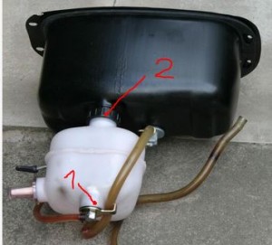

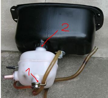

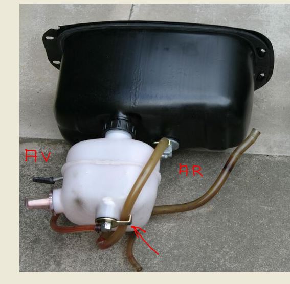

Tu veux plutôt dire, que tu as cassé l'écrou noir 2 qui maintient le réservoir d'huile sur le tube venant du réservoir d'essence ?
Regarde cette vidéo, ça t'évitera de faire d'autres conneries (il y a un écrou 1 en acier caché à l'intérieur et au fond du réservoir d'huile, qu'il faut dévisser AVANT de dévisser l'écrou plastique 2 externe):
 Bien que eux dans cette vidéo, ils mettent à l'envers le joint cônique qui va sur l'écrou plastique en question....et pourtant ils se disent "Pro" mais à part cette bourde le reste de la vidéo est instructif pour qui n'a jamais fait cette manip:
VIDEO
Repère aussi l'orientation d'origine du picot inférieur pour la durite d'huile (à priori il doit être vers l'avant), de la patte qui guide la durite d'essence en bas (comme sur la photo, vers l'AR,  mais là je suis pas 100% sûr que cette photo soit fidèle à l'origine, je suppose que oui), et du routage de cette durite d'essence, car il faut tout respecter au remontage du réservoir sur le châssis si tu ne veux pas galérer.

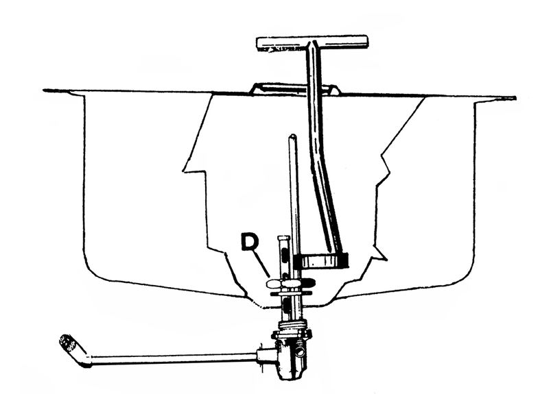

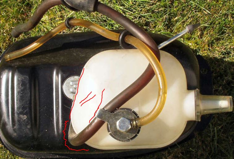

Si tu n'as pas encore dévisser cet écrou ni enlevé la durite d'essence , et pas encore tripatouillé la patte inférieure qui guide la durite d'essence sous le réservoir d'huile fais des photos sous divers angles, ça m'intéresse de voir comment les pièces et durites sont positionnées et orientées d'origine
Messages : 251
En particulier cette patte en L , est elle d'origine vers l'AV (= vers le hublot transparent), vers l'AR, ou vers la droite ??
Messages : 251
Voici une orientation, un peu en biais, que j'ai trouvée sur le net, qui me parait la plus cohérente car elle force la durite d'essence à rester dans l'espace le plus libre situé dans l'arrondi du réservoir d'huile:
