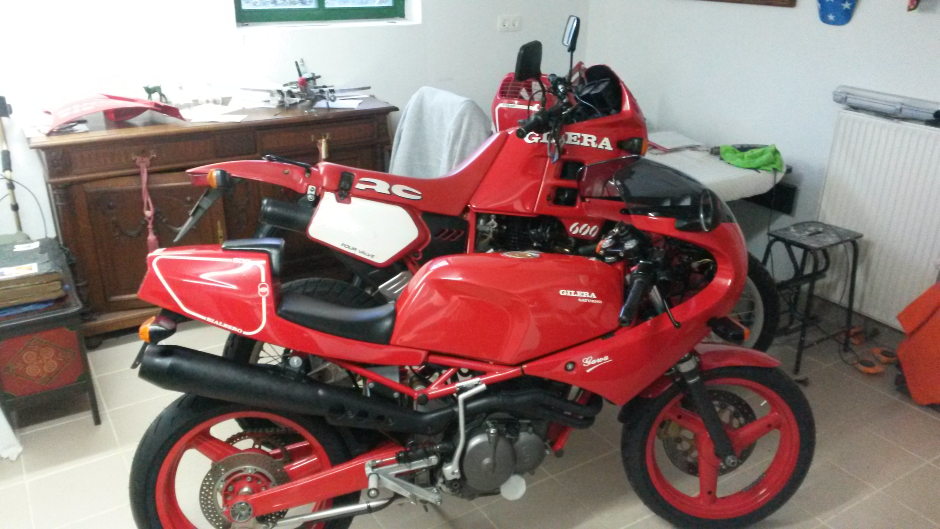

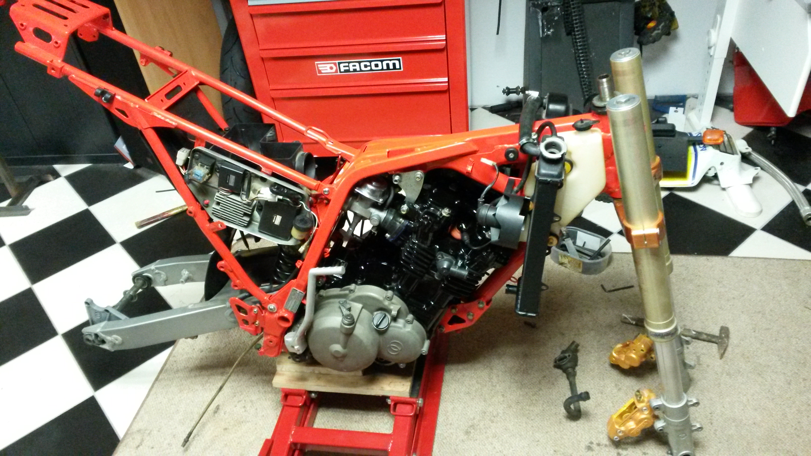

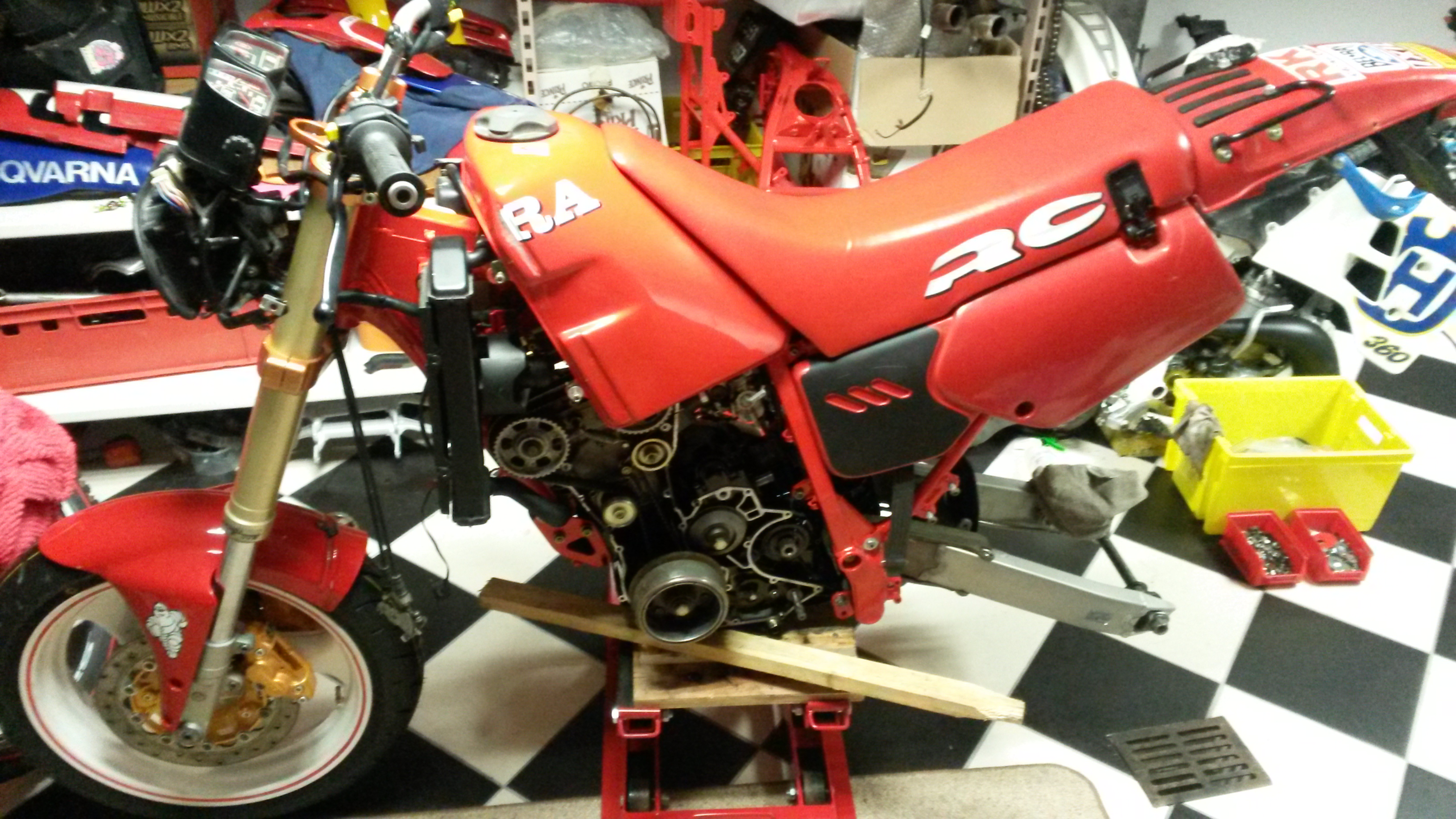

voila une premiere photos du réassemblage 8) moteur refait repeint;cadre peinture au four;fourche NW et bras NW via entretoises et un peu de fraisage;étriers repeint or et té couleur doré laiton
la suite au prochain épisode :D

)presque fini
Re: RC A new built en super mot
Posté : sam. 23 juil. 2016 23:14
par MASTERMIND
:P La première image est dans mes doc tellement c'est beau!!! Chapeau haut 8)

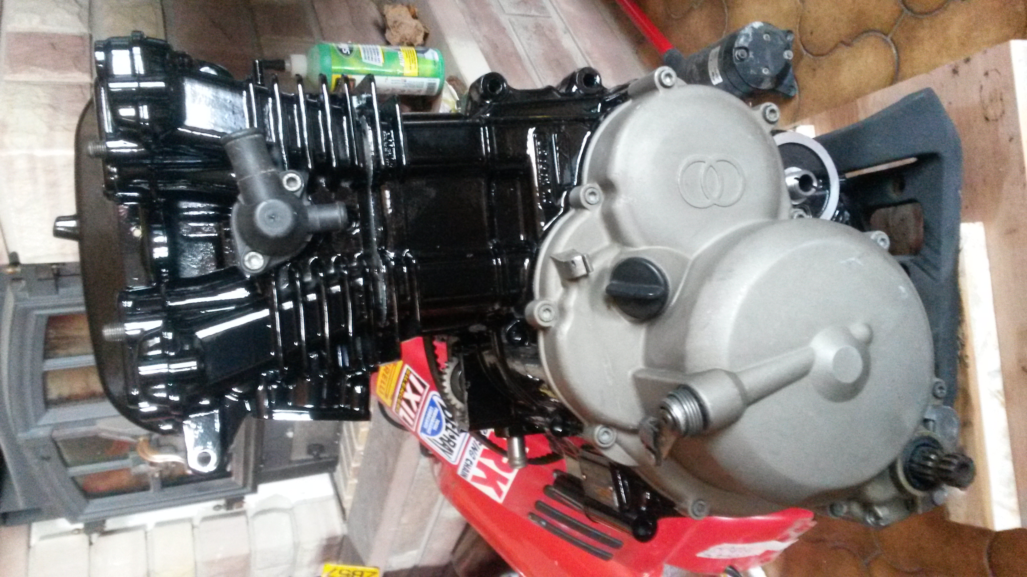

le début réfection moteur

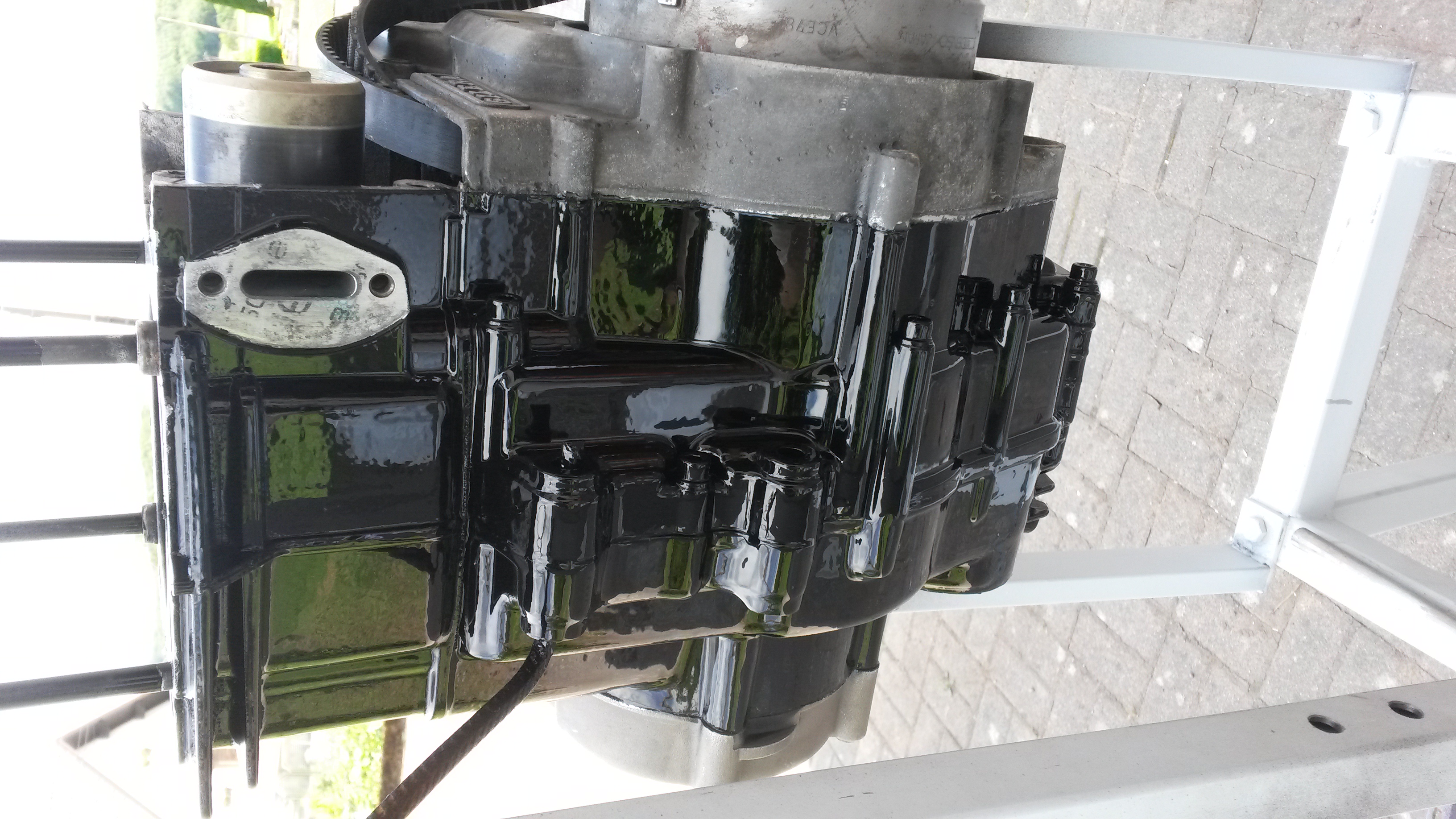

la suite

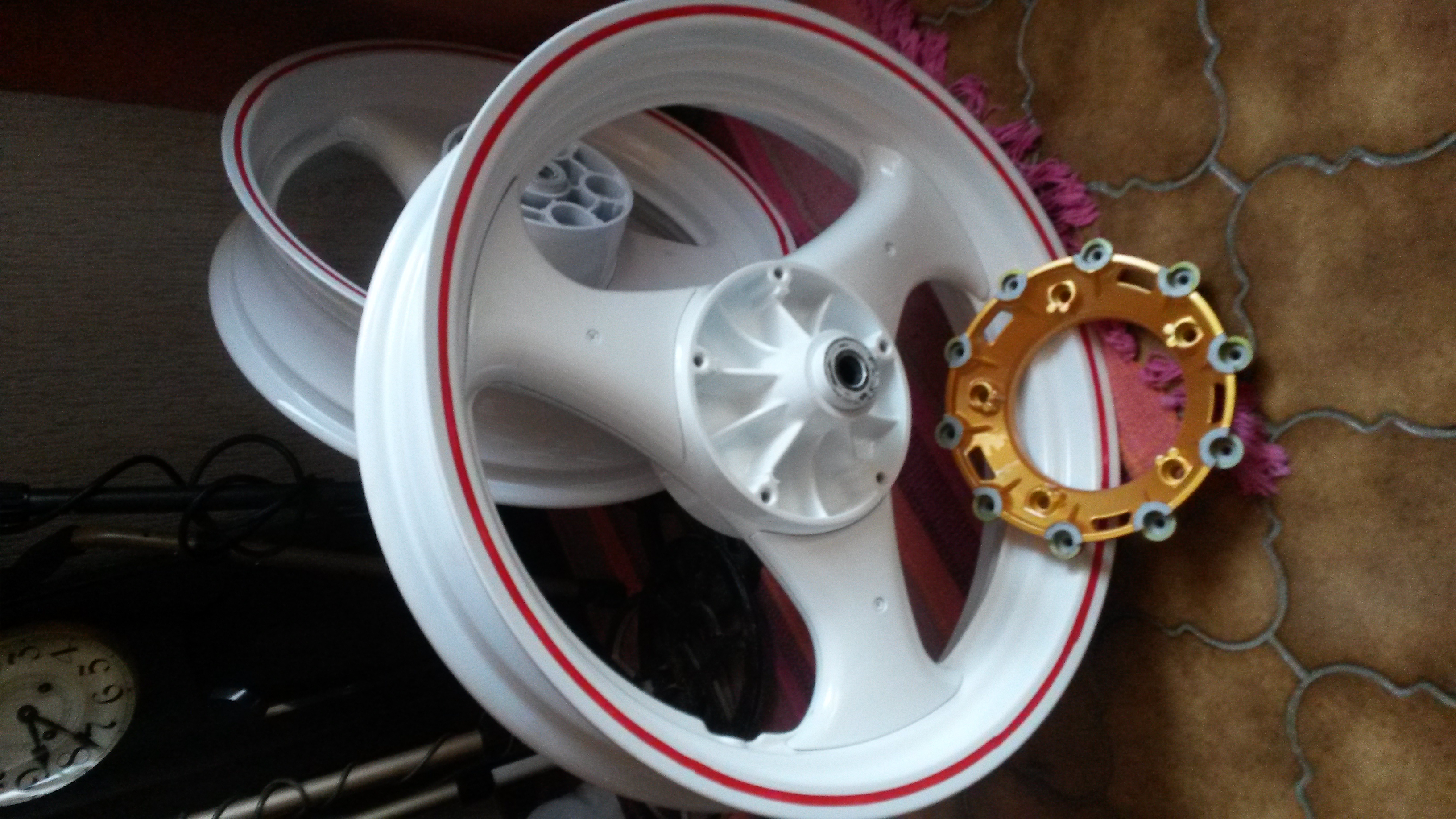

Les jantes blanches :cry: tu aime bien nettoyer Allan

le souci sur toute c'est la peinture des jantes qui vire au rose bonbon...décapées et repeintes ;je sais...tu y avait déjà pensé :lol:

Allan tu as sablé le moteur pour le repeindre ou simplement brossé?

le moteur je l'ai décapé avec un simple décapant acheté au brico du coin;domage les photos sont trop lourde sinon j'aurai pu te le monter ca mache tres bien finir en gratant chaque coin et recoin a la brosse métalique bien rincer nettoyer au diluant apretter peindre vernir et résultat photo...et en vrai c'est encore mieux!

Tu l'a peint comment ton moteur, au pinceau ou au pistolet?
