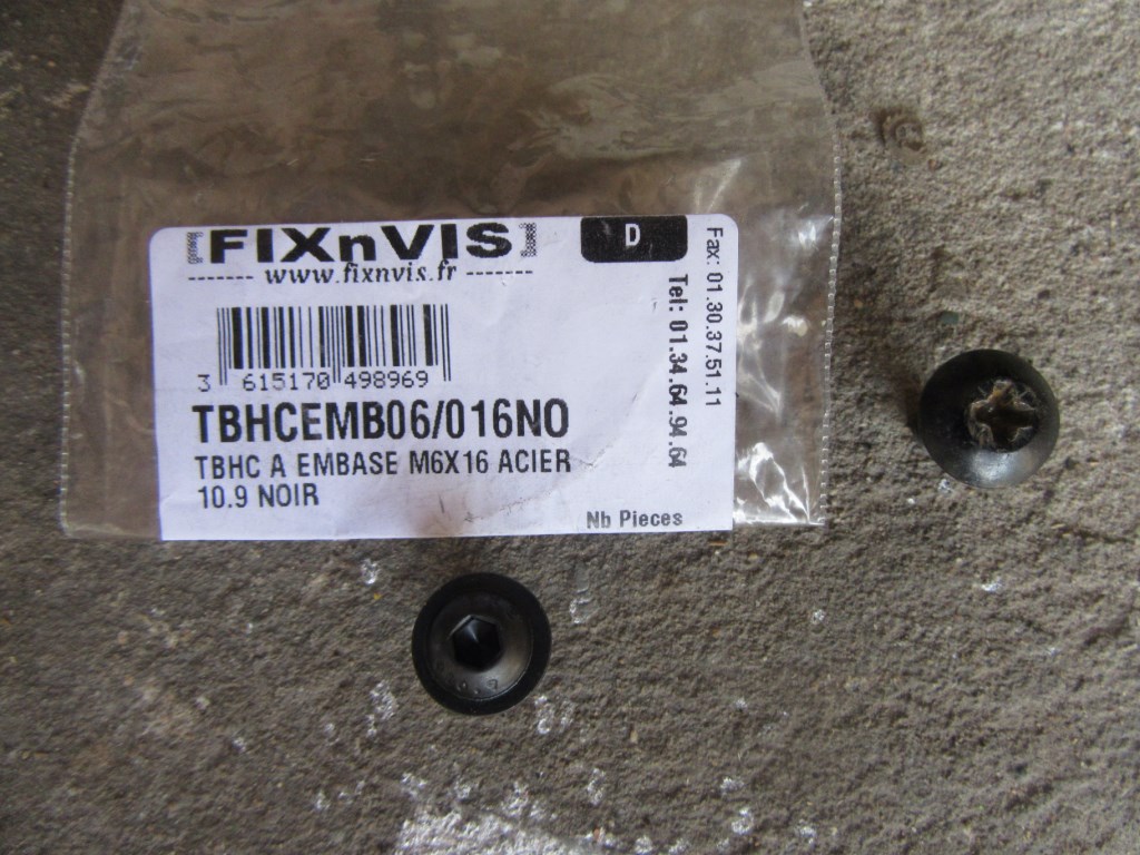

Je viens de faire un post "dédié" à 125 CX rubrique "partie cycle" (mais aussi aux autres modèles 125 susceptibles d'être intéressés) ... mais qui sait peut-être aussi les autres modèles GILERA, si entre autres les pièces de carénage sont également fixées avec des vis cruciformes.
J'ai changé ces vis par des vis 6 pans à collerette :
vis origine et 6 pans à collerette.JPG (203.59 Kio) Vu 12682 fois
Montage-démontage facilités et ça fait plus propre.

Je me fournis également chez eux, une bonne adresse même si ils n'ont pas tout, on trouve pour nos machines.
Le 6 pan, à serrer avec modération, ce n'est pas par hasard que les constructeurs mettent du cruxi. :idea:

Je suis d'accord avec Jérôme, attention au serrage, ces vis fixe des pièces en plastiques généralement.
