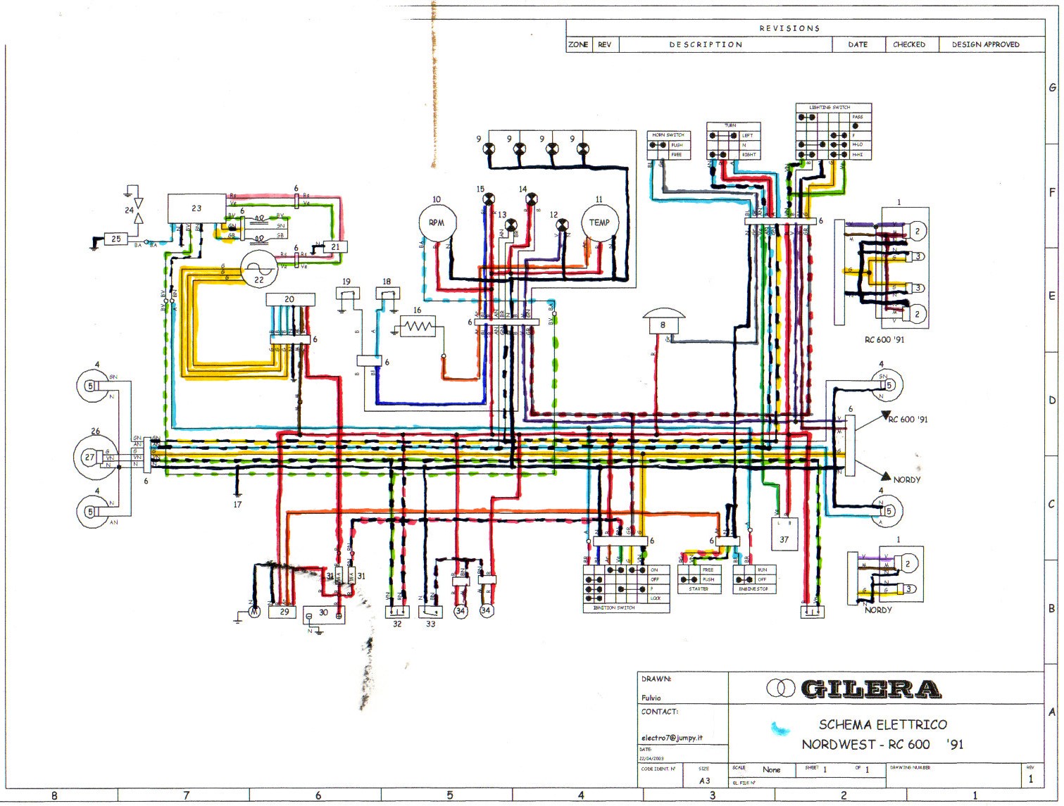

j'ai beaucoup de mal a exploiter le circuit électrique qui est dans la doc
j'ai besoin des 600 avec et sans boitier rupteur
si quelqu'un peux me passer un lien ou en mp
par avance merci
par avance merci

salut
j'ai le plan du forum que j'ai copié mais ,mauvaise reproduction pour couleur des fils et descriptif
j'ai besoin des 2 circuits avec et sans boitier de limitateur

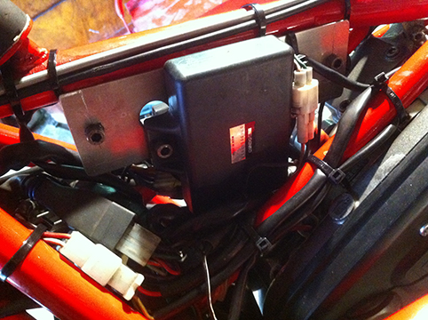

Moi je l'ai fait, j'ai monté un moteur de NW sur ma Saturno, donc obliger de monter l'allumage avec c'est un moteur de 91 je pense, avec Limiteur séparé, je ne l'ai tous simplement pas mis en place juste parce qu'il était encombrant. Il n'y a rien modifier si tu a le faisceau d'allumage qui va avec parce qu'il se monte entre le capteur et la centrale CDI les fiches de branchement sont les mêmes à l'entrée du limiteur et à l'entrée du CDI donc tu branche le CDI sur la sorti du capteur.

Oui Franck, limiteur séparé sur modèle 1991.
Emile, moi aussi j'avais besoin de faire le circuit de ma RC 1991, j'ai pris le fichier du site et je me suis amusé

Si je me rappel bien le limiteur c'est 21 et le CDI 23 Tu vois fastoche les deux connections sont chiffrée (6)

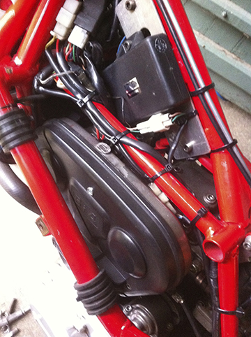

Voila le montage sur ma Saturno, tu peu voir sur la droite du CDI les fiches de branchement d'origines, pas de modifications.là entre les deux normalement il y a le limiteur.
- ALLUM SAT 1.JPG (198.26 Kio) Vu 53383 fois
- CDI NW sur Saturno copie.jpg (209 Kio) Vu 53383 fois

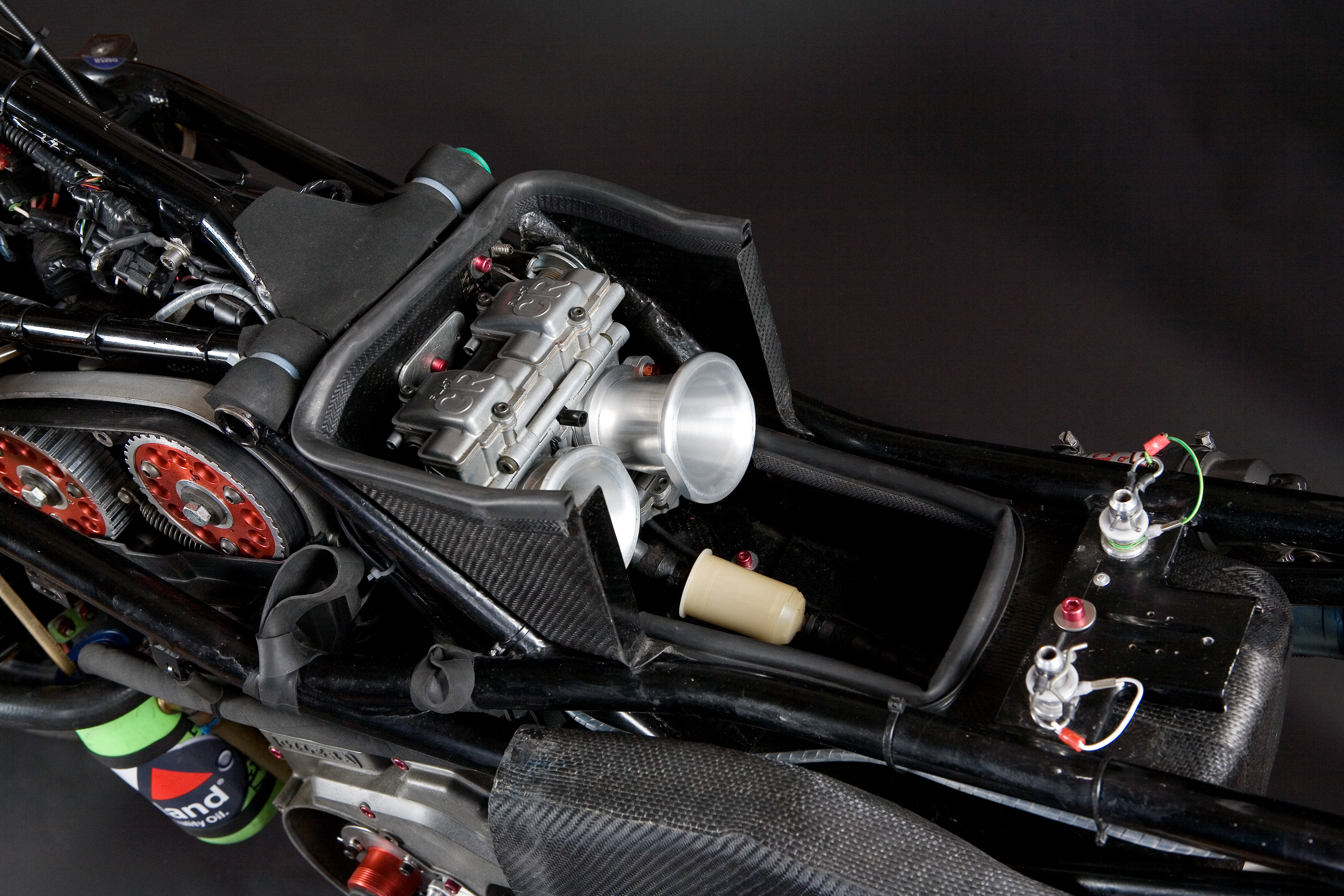

Qu'est ce qui a été fait au moteur pour sortir 10 cv de plus ?EMILE a écrit : le saturno (600) pareil 54 cv à +/-8000 au banc donc cela ne sert à rien de tirer comme des bourrins que nous sommes pas !!!humour
Re: CIRCUIT ELECTRIQUE
le reste je n'ai pas démonté
- _MG_5074.jpg (3.38 Mio) Vu 53377 fois

déjà tu as des poulies es spécial j'imagine que tu peu réglé les degré d'ouverture fermeture avec.
et allumage AD-OC qui va avec ça aide.
Les carbus c'est quoi?
Carburateur Double Keihin FCR 40mm

Ce sont des poulies à vernier qui permettent de peaufiner la distribution.
Le cadre a été modifié pour passer ces carbus.

pour revenir au boitier 070000-1981 (pour mon montage simplifié circuit)
j'ai supprimé comme dit le limitateur:
il me reste 4 fils à raccorder
j'ai bien vu sur le shéma de Julien:
-bleu blanc à la bobine
-noir masse
-noir blanc alimention cdi à la batterie vie fusible
-vert blanc ? compte tour
merci de me le valider

Alors j'ai démonté le réservoir et commencé à regardé sous le capot, puis à comparé avec les différents plan de faisceaux que j'ai. Je l'es ai en A3 sur papier c'est plus pratique, mais je n'ai pas le plan de NW modèle 91 avec Le limiteur séparé, ça ne me semblais pas important sauf que les couleurs de fils ne corresponde pas .
Sur le NW 91les fils qui sorte du CDI sont identique à ceux du Saturno ce qui permet de brancher tout ça sans se prendre la tête.
Sur le plan que j'ai les couleurs sont différentes et certain trucs ne sont visiblement pas branché selon la même logique, on peu s'y perdre.
En regardant tout ça je me demande même comment j'ai fait pour que ça fonctionne, et pourtant ça fonctionne
( je n'ai sans doute pas dû regarder le plan il y a 2 ans)
Le pire c'est qu'en plus il y a des bugs sur la nomenclature du plan Saturno. Par exemple dans couleur des fils il y a WN pour blanc /noir et WN pour Blanc / vert la c'est la loose total pour s'y retrouver merci. Je n'aurai pas le temps de finir aujourd'hui et je ne suis pas sûr d'en être capable au bout du compte n'étant pas élèctricien. je ferai ce que je pourrai avec ça.
je vais quand même te donner ce que j'ai repéré sur le plan de NW avec quelque comparaison.
Départ CDi Vert ----O---Bleuclair---O---Bleu arret d'urgence
Départ CDI noir ---Masse+ masse bobine
Départ CDI rouge ---O ---Blanc/rouge -----O--- Bobine + Contacteur
Départ CDI Blanc / bleu clair --- Bobine
Départ CDI Blanc / vert ---- Compte tours
Arrivée CDI Jaune noir ou Rose - -- pick up
Arrivée CDI Jaune bleu clair ou vert ---pick up
pour ces deux là les miens sont rose et vert le plan c'est Jaune noir et jaune vert..
