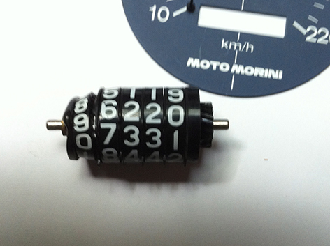

rouleau compteur.jpg (119.48 Kio) Vu 28135 fois
ATTENTION!!!!! pas plus de 3 W par ampoule sous peine de déformer les rouleaux kilomètriques.
je ne blague pas du tout ça m'est arrivé avec les 5W.

Ben oui entre 3 et 5 W ça fait quoi? 60 % d'énergie en plus. Y a pas photo, enfin si et le compteur et naze.
