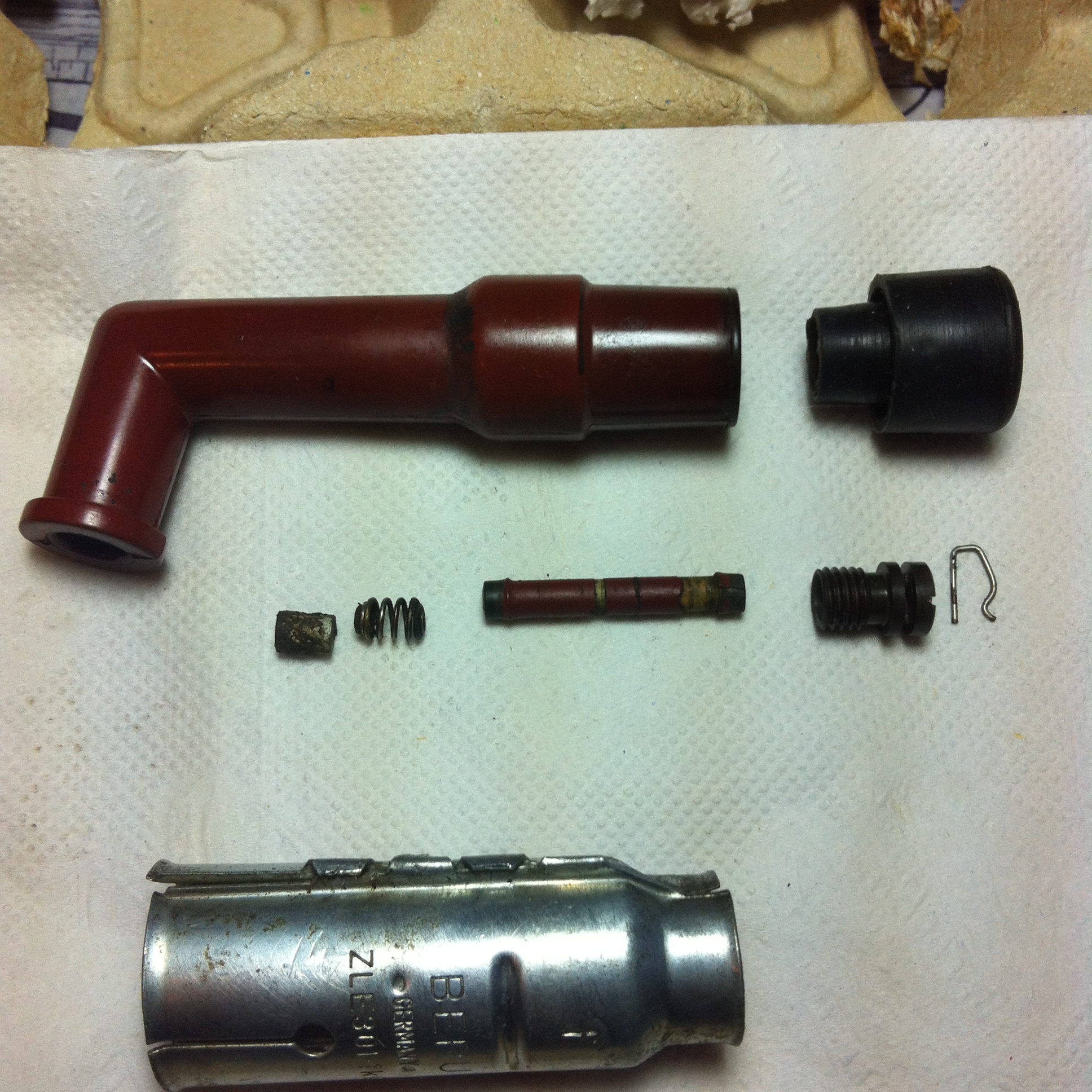

vue décortiqué
vue décortiqué
antiparasite beru 1KHOMS kle 301 818.JPG (1.4 Mio) Vu 38580 fois
Pour les intéressés voilà quelques photos de l'anti-p beru démonté.
J"ai eu quelques explication avec Lilian en MP a se sujet donc j'espère que sa va pas m....r
sur les dimensions car quelques problème avec ça.
caloubk117
Messages : 175
Re: Bougie et anti-parasites
Message par caloubk117 »
S'est bien se que je craignais la dimension est pas bonne :twisted: :twisted:
Enfin le but de la photo et de faire voir cette résistance pourri comme c'est le cas ici
en plus elle est fendu sur un bord pour en faire profité tous le monde, je vais prendre des risques
en faisant répété à Lilian ou se procuré cette résistance mais ne revenons pas sur les bougies,le fils ,la bobine H-T
cela a déjà été dis.Désolé professeur Lilian je suis au fond de la classe coté radiateur.

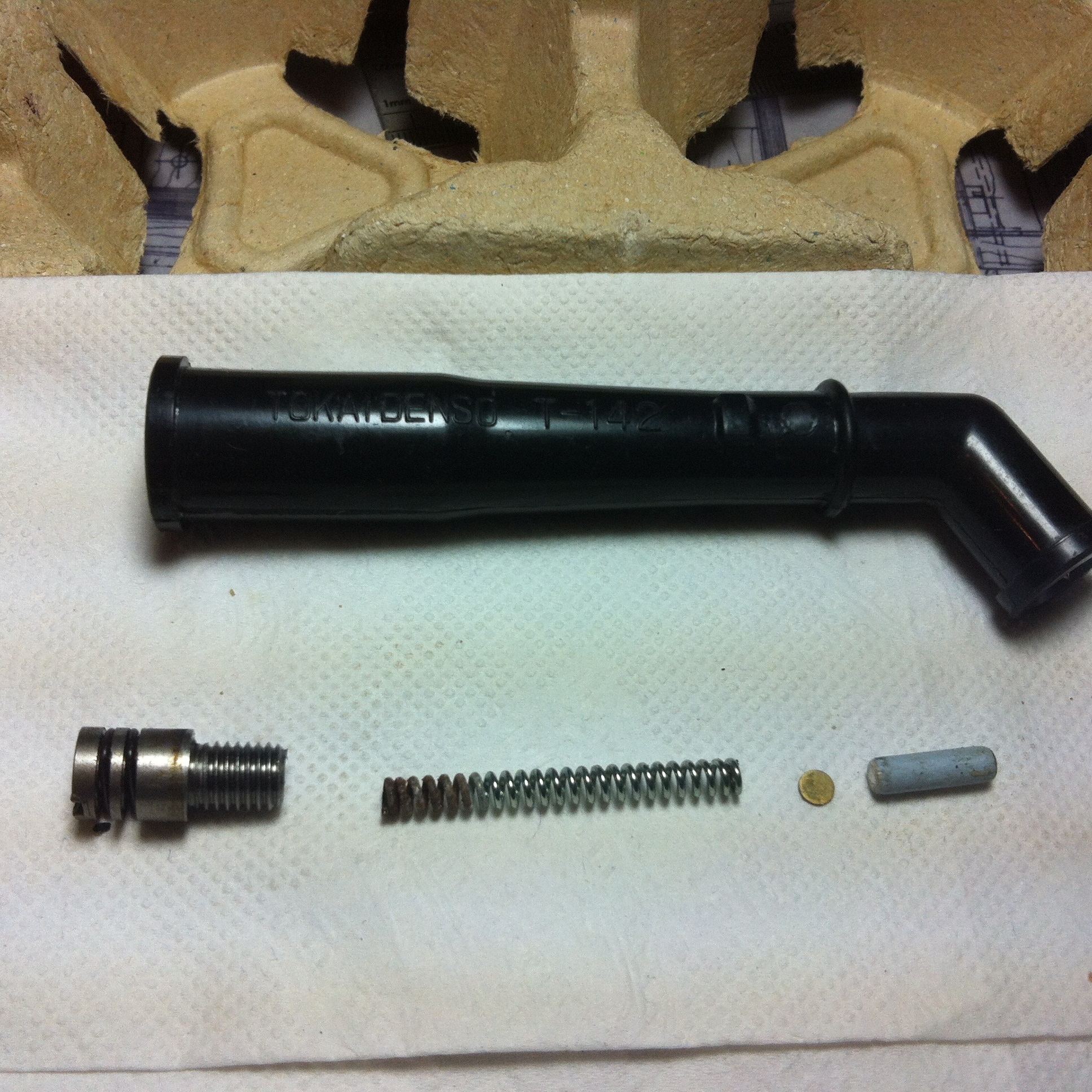

Comme on le constate pas de résistance
antiparasite beru 1KHOMS kle 301 812.JPG (1.22 Mio) Vu 38567 fois
Voila ma trouvaille sur un moteur acheté pour piéces
un anti-p tokaidenso T-142. Aller une photo histoire de mieux visualisé la chose.
une petite question, a quoi serre se téton avant le ressort au juste, on le trouve sur le beru mais aussi sur celui-là ?
La pièce en question sert à améliorer le contact. A priori c'est un métal a forte teneur en argent. Si des arcs électriques se produisent, c'est à son niveau et l'user se fera là et non aux bornes de la résistance ou sur le ressort.
Un peu comme des charbons sur un moteur électrique.
Malheureusement, la corrosion fait son chemin bien avant que la corrosion électrolytique ne soit venue à bout de cettt pièce.

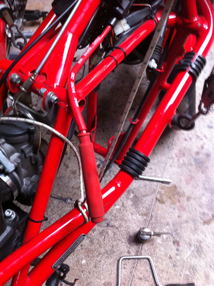

moi j'ai ça sur ma brêle il y a écrit dessus SDO5FM 5Khom c'est d'une pièce, l'antiparasite n'est pas démontable du fils et c'est de l'isolant silicone ( l'eau ne rentre pas) et y a marqué racing dessus :P . et je peu vous dire que lorsque je l'ai monté j'ais senti la différence avec le montage d'origine. à l'époque je cherchais encore les bons réglages et rien que ça permettait au moteur d'avoir un meilleur rendement. La bougie est une RA4HC
caloubk117
Messages : 175
Salut Franck
Très bon matos racing en silicon, mais sur nos meules la bobine HT et en haut
pas comme sur la saturno. Donc pour l' anti-p il faut en trouver un avec la bonne inclinaison
et pas toujours évident quand tu te pointe chez Daffffffff.
J'y suis aller hier, en plus avec le modèle câble +anti-p réaction du vendeur ça on aura pas,
et je dis et le câble svp en hochant la tète il me dis non plus.
Alors en déduction, la méthode de Lilian serte pas étanche du tous mais la plus simple a réalisé.
Enfin quand je commande chez le seul magasin du coin un XD 01 F et qu'il reçoive un XD10 CHER PAS QUOI :twisted: :twisted: :twisted:
Merci pour ta petite photo Franky la peinture même pas écaillée s'est pas le cas de la mienne :mrgreen:
Ce truc rouge existe coudé, je l'ai trouvé sur le stand de George Martin au Salon Moto Légende il y a 5 ans ça valait 18 € si je me rappel bien,
il doit le vendre par correspondance à mon avis comme le reste de ses produits.
pour la peinture pas écaillée, ce n'est pas difficile avec une moto sorti de caisse en 2003 qui ne roule presque jamais sous la pluie et ne couche jamais dehors avec seulement 25000km au compteur.
