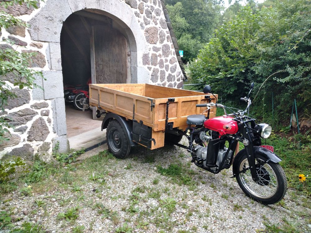

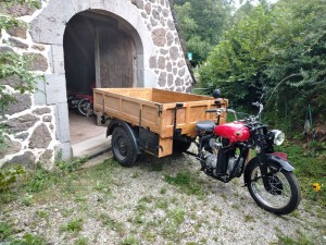

petit message pour vous annoncer que le Mercurio est terminé; Tutto va bene !
Laurent
Messages : 4005
Re: RESTAURATION GILERA MERCURIO
Waooouh ! Félicitations !       8)

Messages : 7539
Un utilitaire utile, c'est bô la vie :P
Tu nous ferais d'autres photos? qu'on puisse admirer ton travail
Messages : 3531
Félicitations, tu dois être content! Belle caisse en bois.
