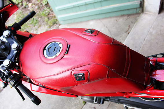

Pas si facile de faire un tapis avec celui d'une autre moto, moi je l'ai fais avec deux tapis, Un de 1000 CBR et un de 1000 R1 (parce qu'il y avait beaucoup de rouge) il à fallu surtout allonger le tout de plus de 12 cm à l'arrière et de 3 ou 4 à l'avant pour avoir le trou du bouchon au bon au bon endroit parce que ces réservoirs de grosses motos sont vraiment court ou alors c'est celui de la SAturno qui est très long

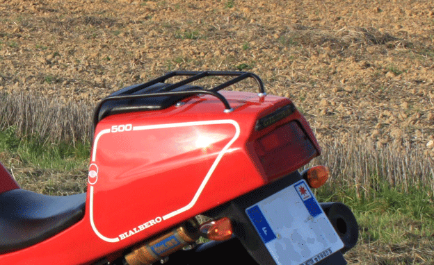

Je trouve le porte bagage AR de la Saturno plutôt esthétique...C'est la tienne ?
Re: Sacoche Saturno
J'ai ça de disponible oui,ça oblige à crée un arceau de renforts sous le dosseret pour pas que les pattes d'attaches ne casse il me vient de la vielle celle qui à fait du moto ,boulot, dodo pendant 11 ans.

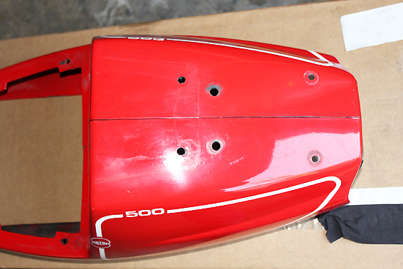

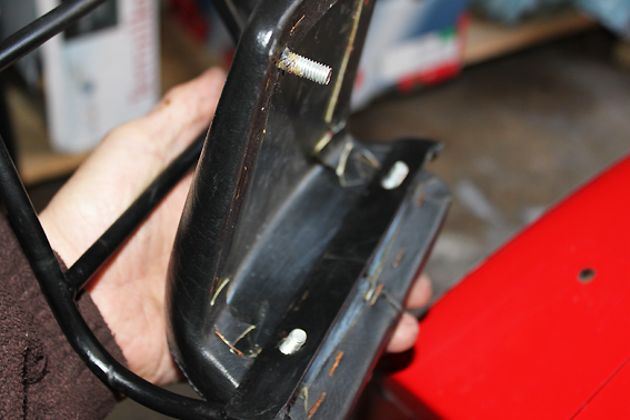

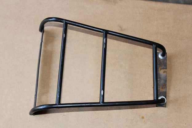

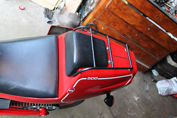

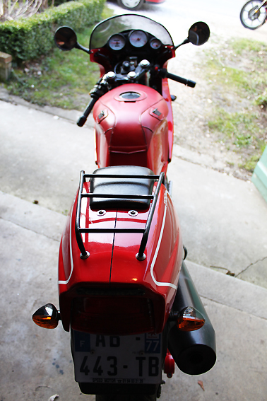

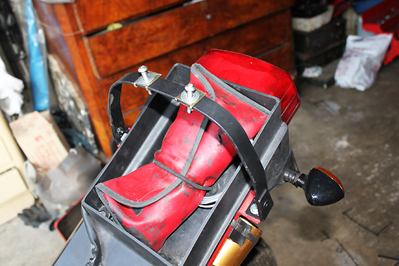

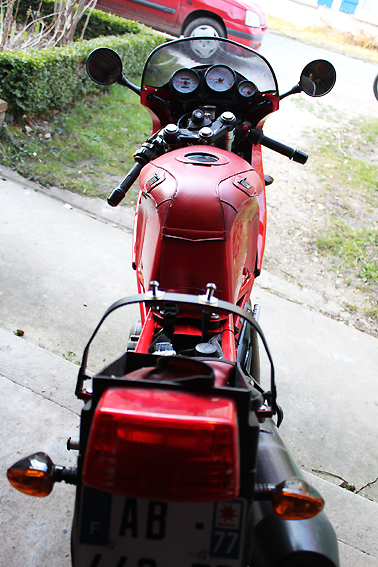

bon je vous avais proposer de vous faire une démo du montage du porte paquets de la Saturno, c'est parti
et voila en 20 minutes Saturno est transformé en GT
saturno GT.jpg (227.89 Kio) Vu 52993 fois
porte paquets.jpg (225.43 Kio) Vu 52993 fois
tapis fait maison.jpg (251.94 Kio) Vu 52993 fois
arceau +tapis.jpg (278.93 Kio) Vu 52993 fois
arceau montage.jpg (251.21 Kio) Vu 52993 fois
arceau de renfort.jpg (203.16 Kio) Vu 52993 fois

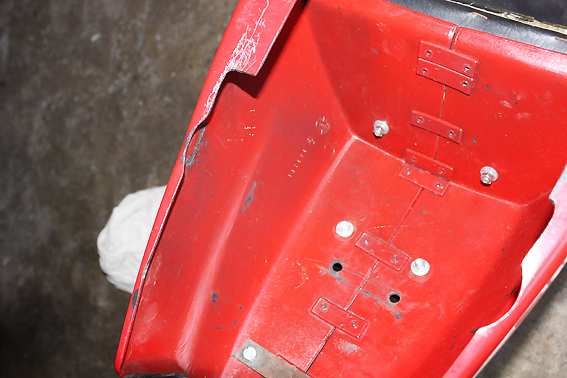

montage 3.jpg (245.81 Kio) Vu 52993 fois
montage 2.jpg (191.27 Kio) Vu 52993 fois
montage 1.jpg (177.39 Kio) Vu 52993 fois

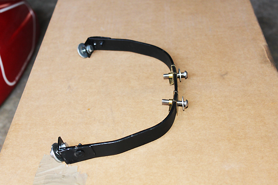

Re: Sacoche Saturno

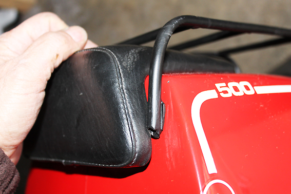

Détail du bout de tube de 8 mm
porte paquet.jpg (233.22 Kio) Vu 52973 fois

Oui mais il faut et d'un faire des trous dans les plastiques, et de deux, créer des renforts dessous, moi je me le suis permis parce que les attaches d'origine du dosseret était cassé alors il fallait trouver une solution pour qu'il tienne, ça c'est l'arceau, mais ça aurai pu être simplement deux pattes sur les côtés, j'ai juste fait d'une pierre deux coups.
