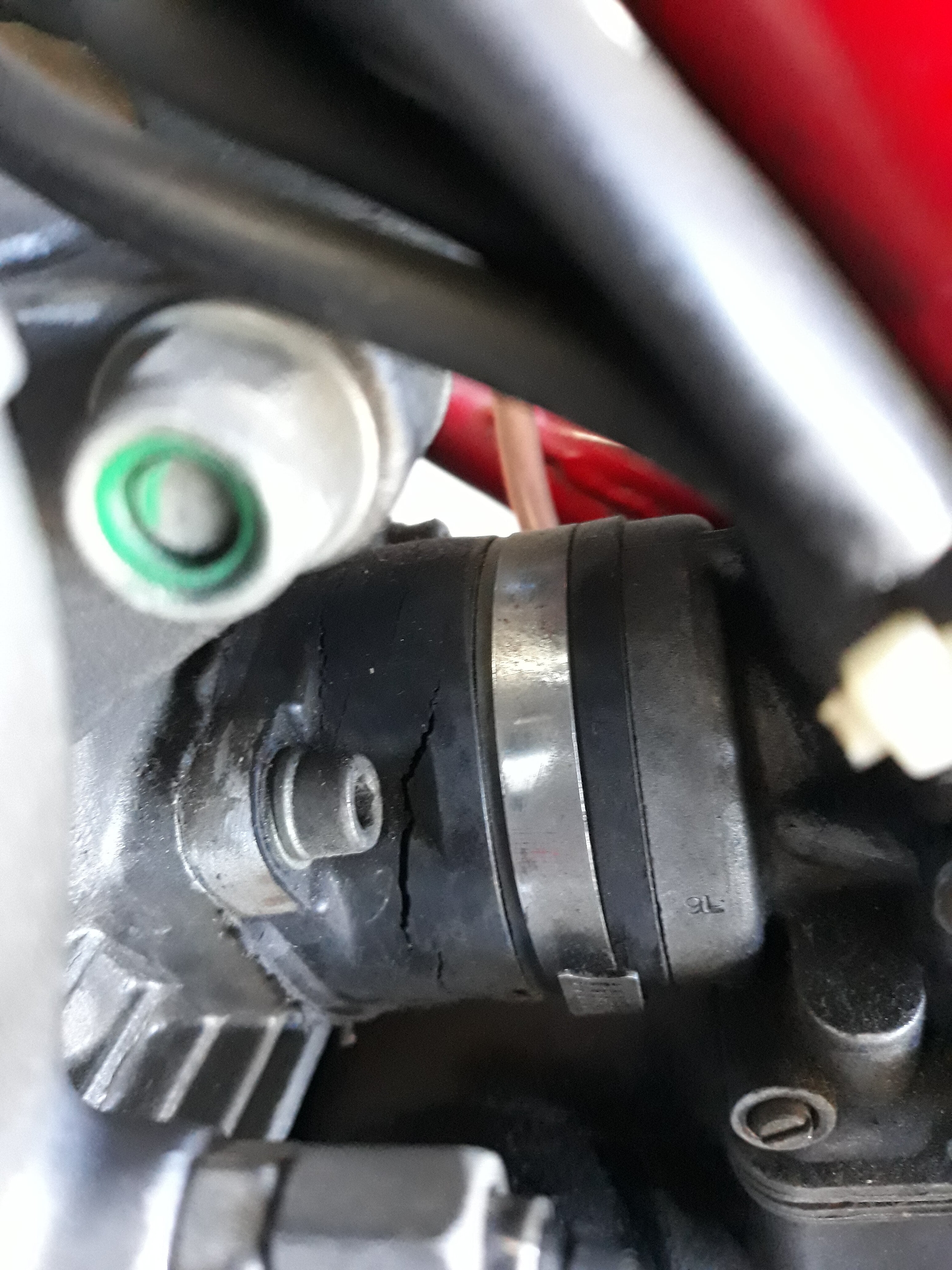

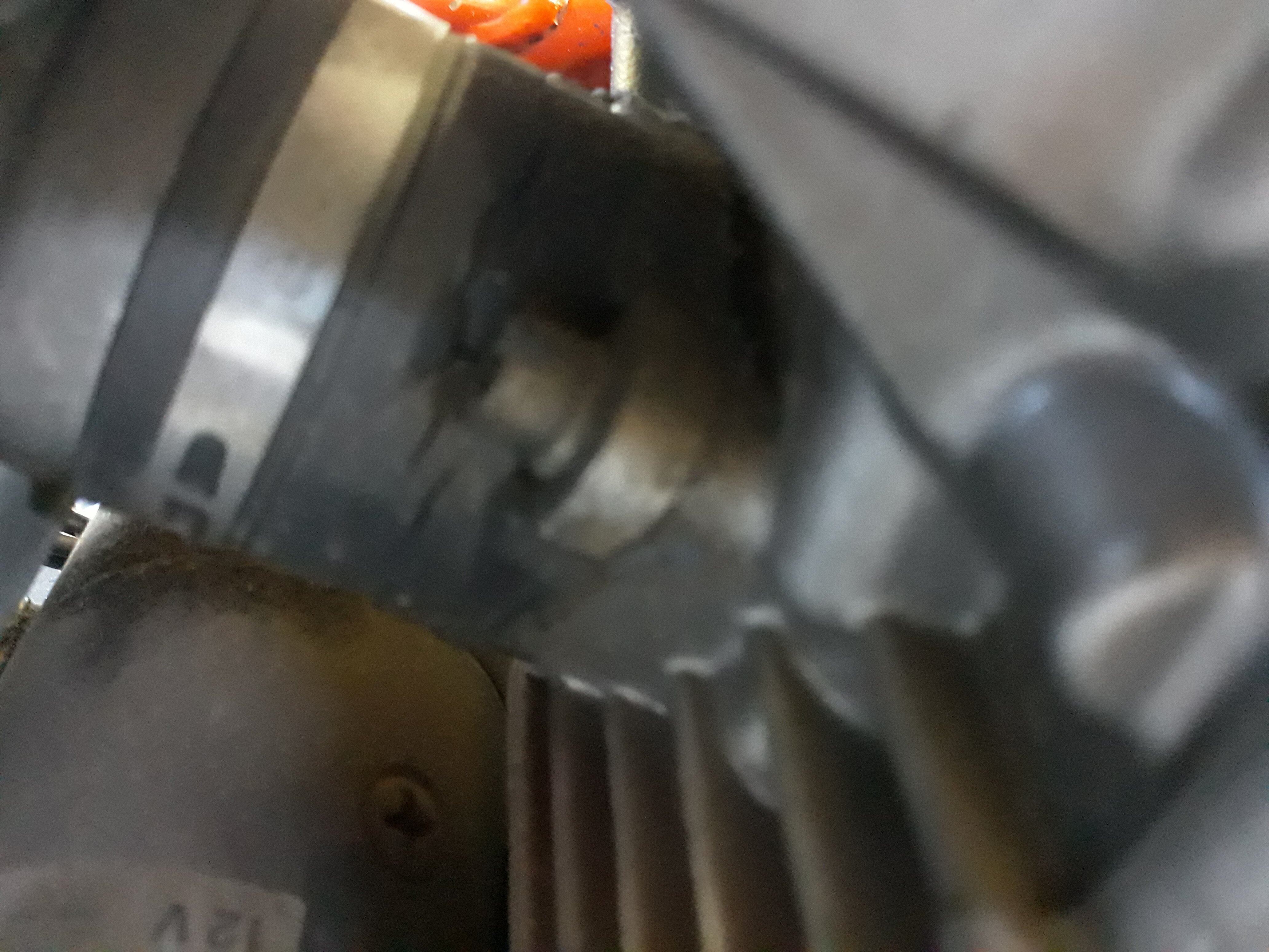

z2pipe (1).jpg (1.17 Mio) Vu 26635 fois
z1pipe (1).jpg (1.63 Mio) Vu 26635 fois
Voici le probleme...vues gauche et droite...
Re: SATURNO
Oh! Yes, déjà pour rouler de suite colle à parbrise ça dépanne et ça tien dans le temps, et comme on ne vois pas cette pipe ça ne fait pas la zone et ça permet d'attendre d'avoir trouver son bonheur.
Je vais regarder si j'en ai une moins moche si tu veux, pas neuve mais utilisable.
Re: SATURNO
Elle est gaulée comment ?  Il est peut être possible de mettre un manchon neuf entre la partie alu de la pipe (fixée à la culasse) et le carbu ?   :roll:
Re: SATURNO
Il faudrai la passer au tour et dégager la partie en caoutchouc, seulement je n'ai aucune idée de la longueur de tube alu disponible pour manchonner ni de son diamètre.
Seule solution en dézinguer une pour voir
