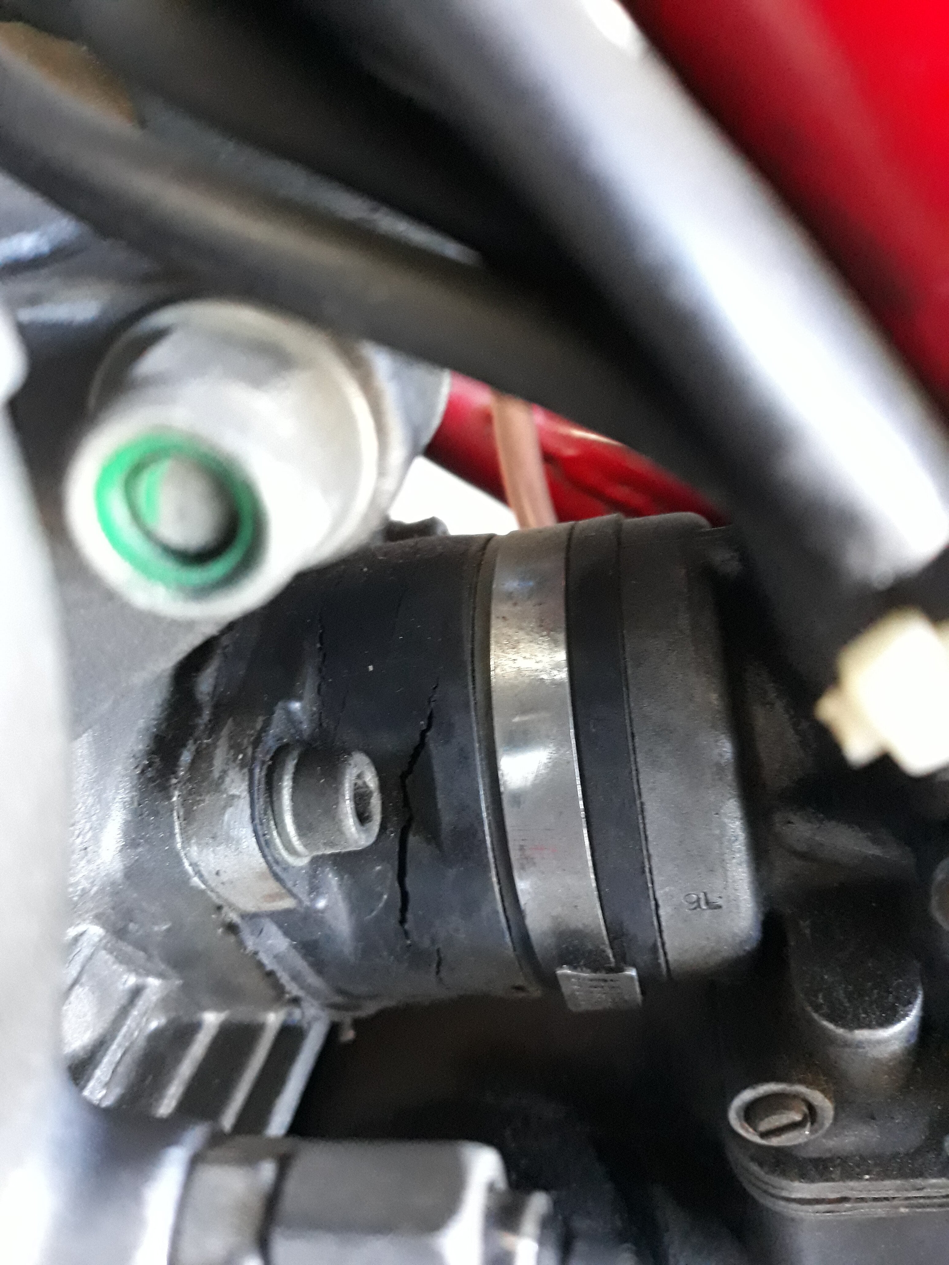

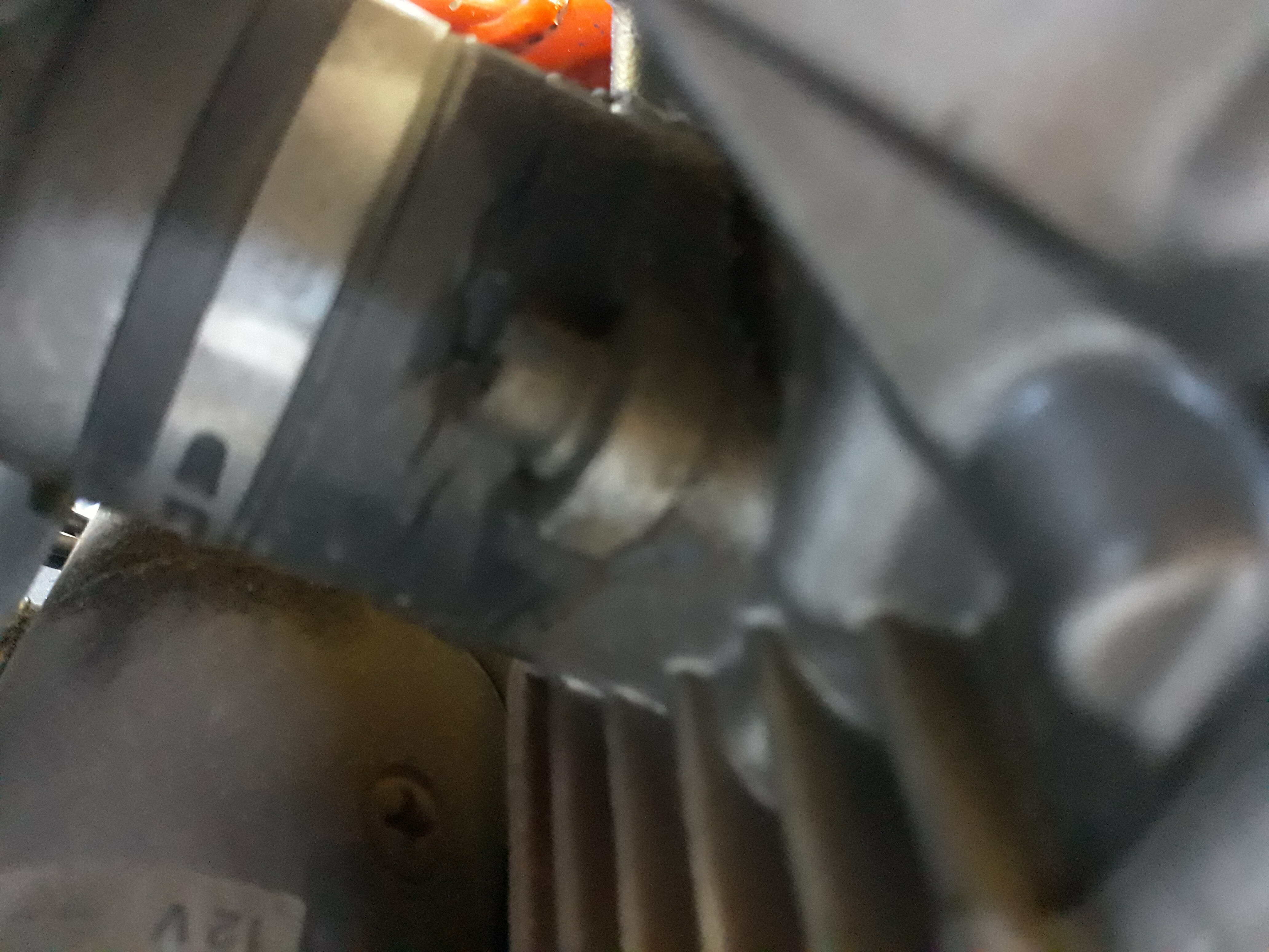

Posté : dim. 6 sept. 2020 23:36
par FRANCISCO
z2pipe (1).jpg (1.17 Mio) Vu 26633 fois
z1pipe (1).jpg (1.63 Mio) Vu 26633 fois
Voici le probleme...vues gauche et droite...
Re: SATURNO
Posté : lun. 7 sept. 2020 00:01
Oh! Yes, déjà pour rouler de suite colle à parbrise ça dépanne et ça tien dans le temps, et comme on ne vois pas cette pipe ça ne fait pas la zone et ça permet d'attendre d'avoir trouver son bonheur.
Je vais regarder si j'en ai une moins moche si tu veux, pas neuve mais utilisable.
Re: SATURNO
Posté : lun. 7 sept. 2020 06:30
Elle est gaulée comment ?  Il est peut être possible de mettre un manchon neuf entre la partie alu de la pipe (fixée à la culasse) et le carbu ?   :roll:
Re: SATURNO
Posté : lun. 7 sept. 2020 08:41
Il faudrai la passer au tour et dégager la partie en caoutchouc, seulement je n'ai aucune idée de la longueur de tube alu disponible pour manchonner ni de son diamètre.
Seule solution en dézinguer une pour voir
Re: SATURNO
Posté : lun. 7 sept. 2020 09:24
par FRANCISCO
Bonjour OK , on va tenter la "reparation" , mais si des fois une en état acceptable est disponible pourquoi pas..
