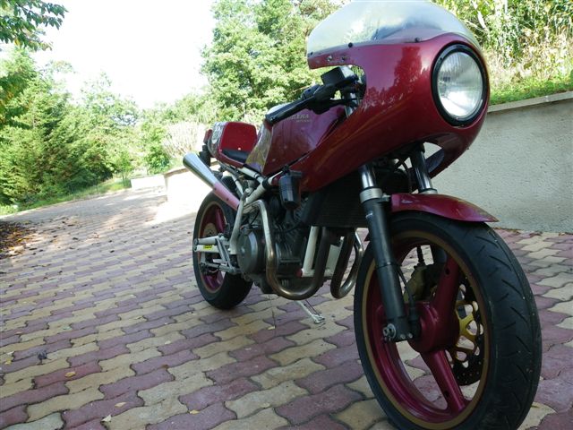

Re: considération sur les echappements
Like that
- IMGP0998.JPG (83.05 Kio) Vu 47575 fois
Pourquoi il a le droit de pas avoir des clignotants et que nous on a des grands appendices pas beaux ?
il l'a mais cassé (ou pliable
Les version 2 lignes sont celles appelées IOM (Isle of Man).

Oh crotte j'ai oublié de la réduire et de l'orienter
Ils sont encore trop gros à mon gout bien qu'un peu plus jolis que ceux d'origine et puis tu as gardé les grandes oreilles de Mickey et pas lui.

Pour enlever les oreilles de Mickey, j'ai mis ça:jadys a écrit :Ils sont encore trop gros à mon gout bien qu'un peu plus jolis que ceux d'origine et puis tu as gardé les grandes oreilles de Mickey et pas lui.
en bout des masselottes (vis FHC assez grandes dans le commerce)
+ petit y'a les clignos "goutte d'eau":
http://www.equipmoto.fr/accessoire-moto ... -OVAL.html
ou "cat eye".
J'ai mis les mêmes, enfin un seul des deux, les clignos c'est pour bientôt. Après,j'y touche plus. Promis

moi aussijadys a écrit :J'ai mis les mêmes, enfin un seul des deux,...

Les oreilles de mickey me convienne pour regarder derrière moi et ça me suffit Les retros en bout de guidons je ne trouve pas ça pratique voir limite dangereux et ça oblige à retirer les masses d'équilibrages (vous savez tous ce que j'en pense) Les clignots gouttes d'eau je n'aime ni le look ni la lumière et je trouve qu'il se vois mal, mais si je les ai changer c'est parce que le précédent propriétaire avais monté des trucs en faux carbon qui cassaient au moindre choc sinon ceux d'origine seraient encore dessus.
j'ai dit le contraire.Franck Lagaroje a écrit : et ça oblige à retirer les masses d'équilibrages .
Moi non plus, je n'ai pas retiré les masselottes. Quand a dire qu'on voit derrière avec les oreilles de Mickey, c'est très relatif. Pour tout dire, je n'ai plus de rétro du tout, je l'ai perdu hier sur l'autoroute. Les vibrations !!!!!
Je ne suis pas d'accord, je voyais très bien avec les oreilles, c'est d'ailleurs ma 1ère moto avec des rétros efficaces (enfin presque,sur la SS aussi ils sont efficaces) , mais en tombant de sa béquille le gauche s'est cassé, il aurait été ridicule de n'en garder qu'un.
J'étais parti pour monter les modèles de la Sport Classic (plus chic tout rouge) de chez Ducati mais l'inclinaison du carénage n'était pas la même.
De toutes manières un rétro en bout de guidon vaut bien une masse d'équilibrage idem pour les proteges mains d'enduro (je sais sur saturno c'est moche).
