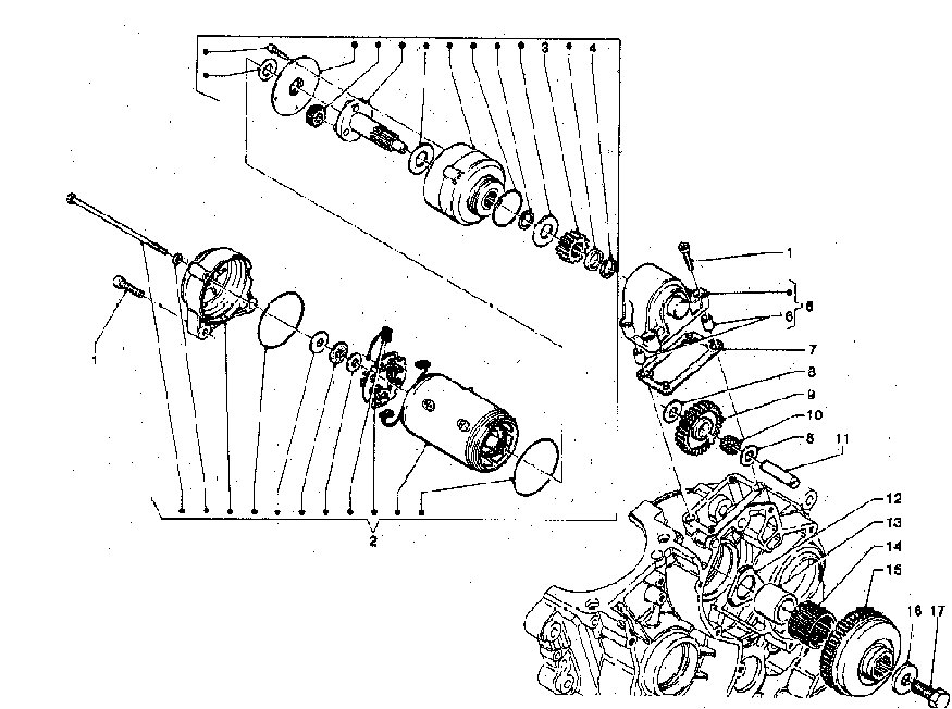

Le truc c'est de poser le couvercle et les balais sur le rotor et de mettre le corps du démarreur après.
Il faut d'ailleurs en profiter pour remplacer le joint torique (3eme pièce a gauche du n°3) par un plus gros car l'alésage du boitier n°6 s'use et occasionne une fuite, j'ai remplacé 3 fois le joint plat n°7 avant de piger.
En profiter aussi pour remplacer la graisse du réducteur a planétaires (graisse au bisulfure de molybdène) entre le rotor et le pîgnon d'entrainement.
C'est l'ensemble que l'on voit au dessus de l'éclaté, seul un des 3 planétaires est représenté.

pour ma part je me suis compliqué la vie ne s'achant pas ce que je démontais et par flemme , autre chose, l'étanchéité sur le schema éclaté N° 2 entre le bloc central est son cache côté sélecteur ( étanchéité trés faible ) d'où le stock de graisse intérieur autour des deux parties et ne sérrer surtout pas sur les ecrous sans risque de péter le filetage des tiges,
