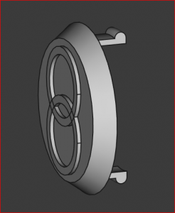

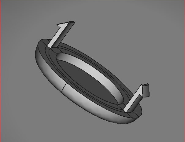

J'ai modélisé le bouchon moteur qui est positionné sous le rotor (devant je ne sais plus quel capteur monofil) :
Je n'ai jamais eu celui d'origine entre les mains, donc j'ai du faire différents tests pour avoir des côtes correctes. Pour l'instant, je suis arrivé à quelque chose comme ça et après une bonne balade, le bouchon ne s'est pas fait la malle :

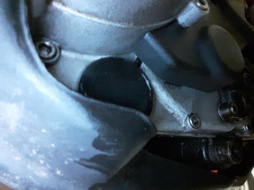

Sur le moteur, ça donne ça (désolé pour la qualité de la photo, puis c'est tout cracra autour ^^) :
Je mets en pièce joint le fichier au format FreeCAD, si ça peut intéresser. Si je dois le réajuster, je mettrai à jour la PJ. Le bouchon flotte un peu mais se clipse bien :

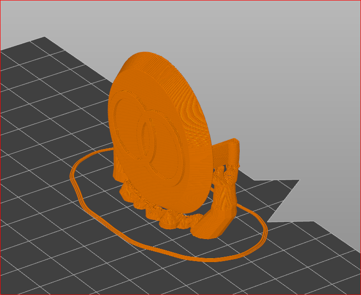

Le gcode avant l'impression :

J'ai fait une impression en PETG noir (je ne fais pas l'ABS, je n'ai pas de local dédié pour l'imprimante), ça tiendra largement la chaleur. Par contre, je l'imprime face vers le bas, du coup pas d'ironing (finition lisse), alors la finition n'est pas top, mais elle est rapide et avec juste un chouillat de support à enlever. Faudra que je teste en la positionnant autrement peut-être... sinon, un coup de peinture acrylique avec sous couche, ça le fera bien :)
L'essentiel, c'est que je ne ramasse plus n'importe quoi dans ce trou (bon, essentiellement de la saleté et des gravillons pour ma part). Et puis que ça protège la cosse électrique occasionnellement :p

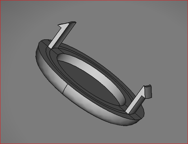

J'ai mis une autre version que j'ai imprimé et posé depuis le début d'année et qui n'a pas bougé malgré la chaleur et les vibrations  :D (imprimé en PETG noir)
